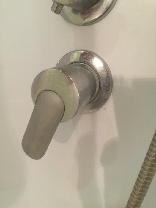

Så här ser blandaren ut 😁

Jag tycker det ser ut som en engreppsblandare.
För man spaken mot sig (lite uppåt) för att starta flödet, för man spaken åt vänster för varmare vatten och åt höger för kallare vatten?
Det övre reglaget växlar mellan takdusch och handdusch?
Stämmer 👍😄👍
Det övre reglerar även massagestrålarna i väggen men som borde heta tortyrstrålar

Hur som är det där ett exempel på en termostatblandare. Min gissning är att det är skit inuti. Hur man tar isär den där får du nog fråga någon annan....
