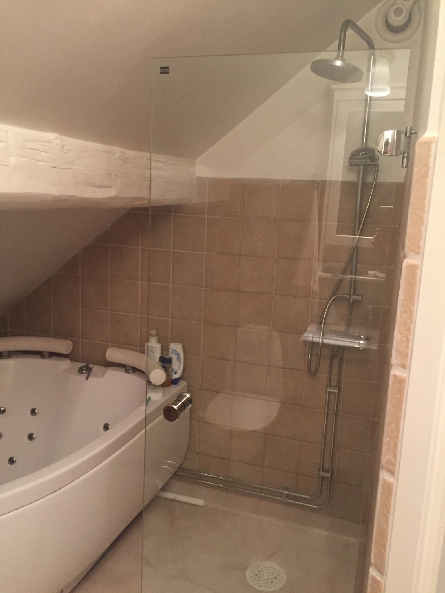

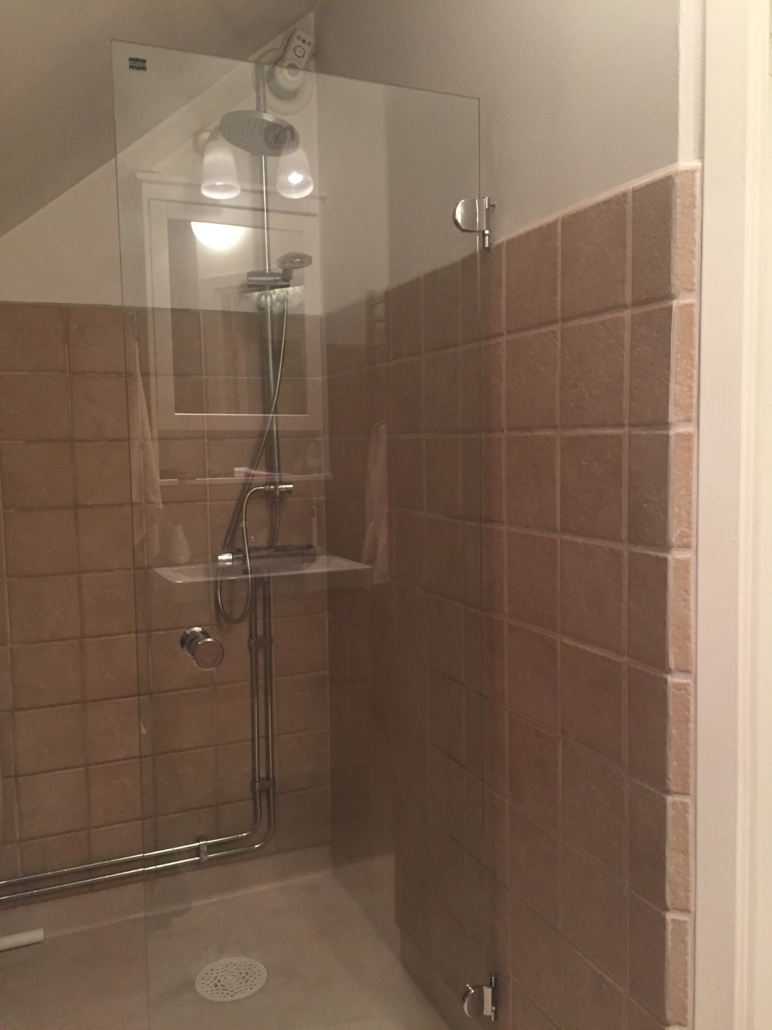

Nu har jag tröttnat på att duscha i badkaret och därför roterat badkaret och satt ditt blandare.
En glasdörr som ska sitta fast i väggen till höger. Åt vänster får vattnet skvätta ner i badkaret.
Vi har bestämt att 700mm blir lagom brett, då kan man komma in i duschen smidigt. Även att vi inte vill ha glaset kapat efter taket utan rakt avslut uppe. Vid 700mm bredd är höjden 1850mm.
Så långt är det inte knepigt.
Men nu efter 3 glasmästerier som ger offert på över 6500kr för billigaste möjliga lösning med glas med rätt mått.
Den nu billigaste lösningen jag hittat är en bastudörr från tretti som är 7x18.
Vad tror ni om detta?
http://www.tretti.se/m/badrum/bastu/bastudorrar/sauna-sweden-10047
Har ni något förslag eller är det bara att hosta upp slantarna?

För en måttbeställd dörr är inget att fundera på, då blir den som den ska vara. Det finns en uppsjö av tillverkare som säljer det du söker men jag skulle tippa att den pris uppgift du fått är prisvärd.
Du har nog rätt, får sluta vara snål. Vad tror du om bastudörren?

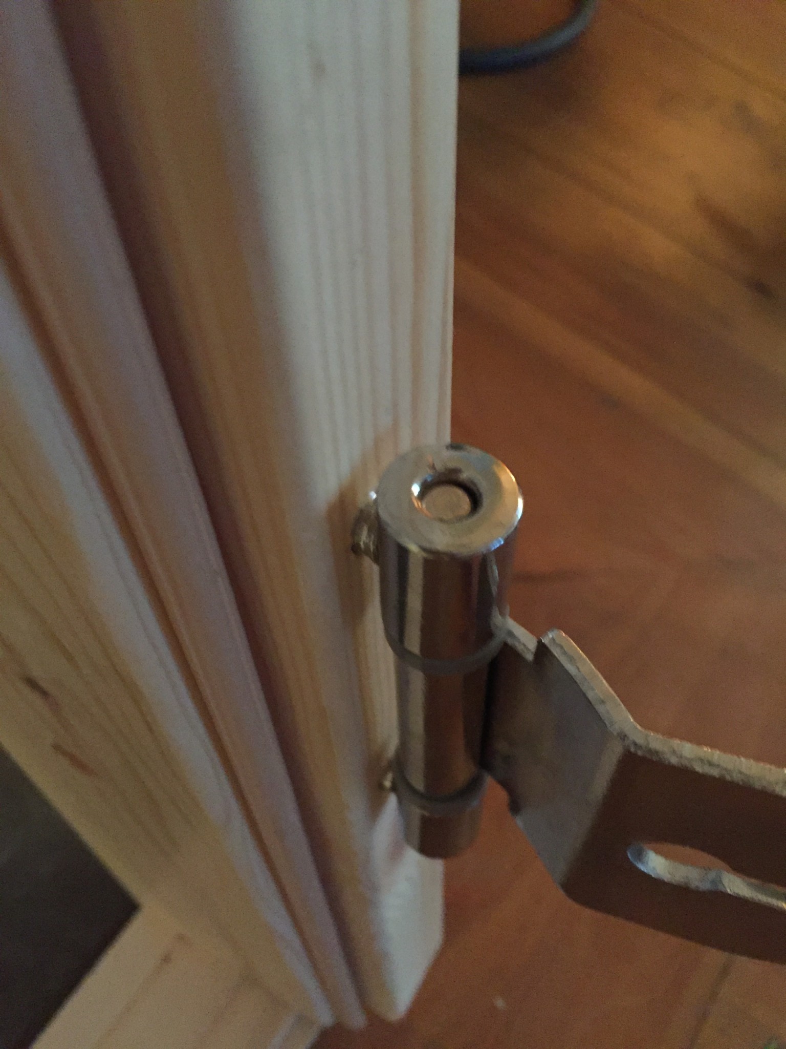

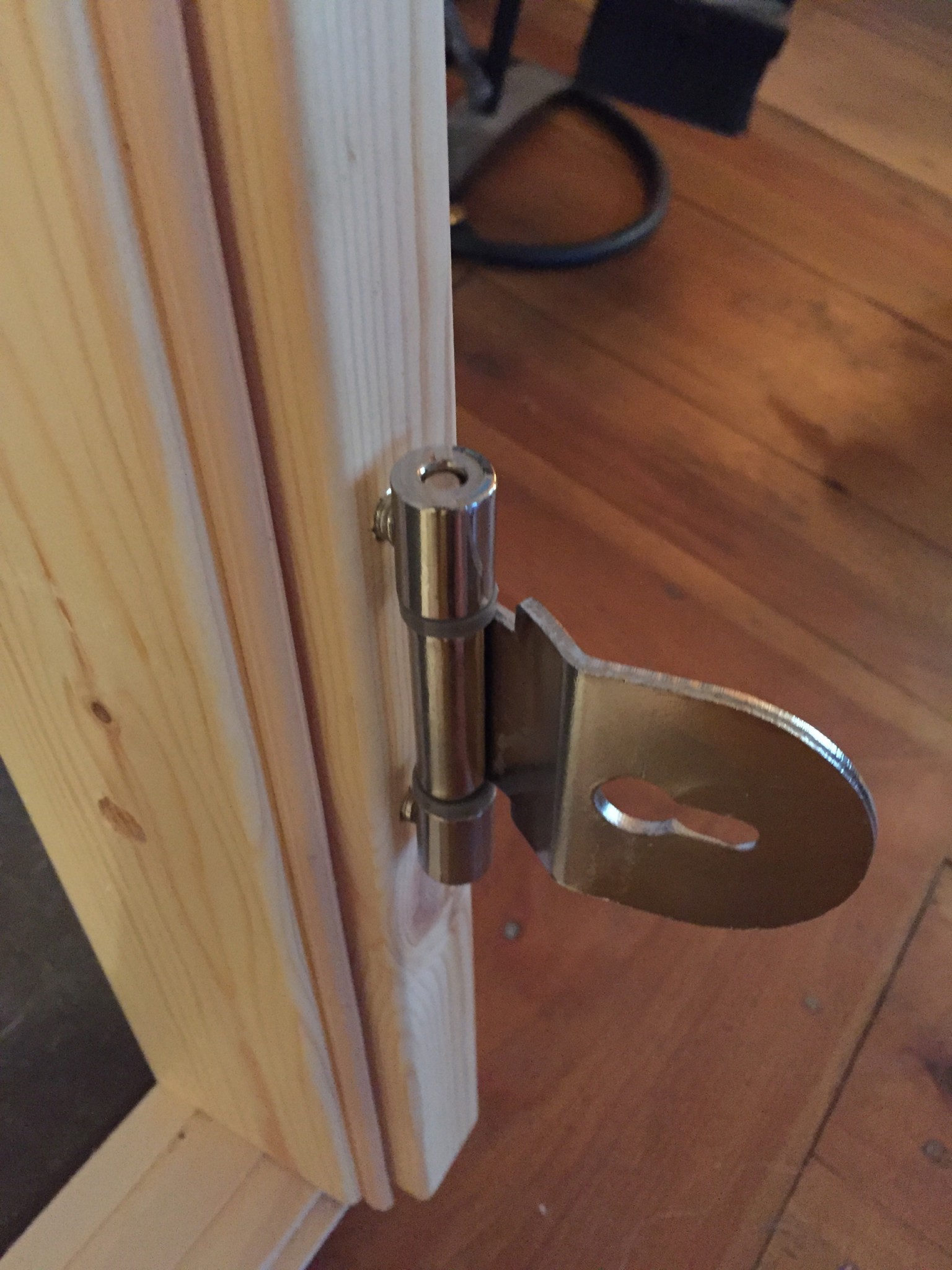

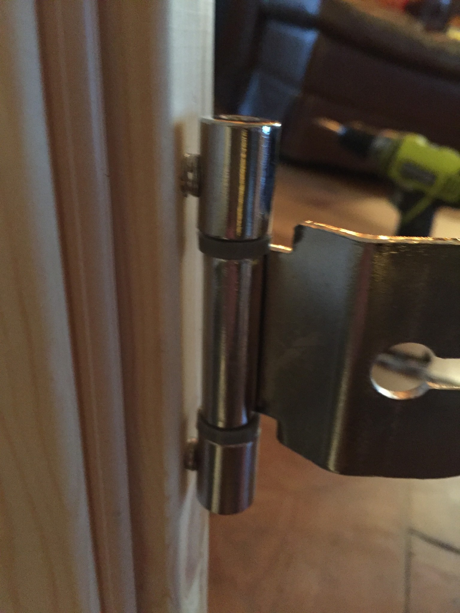

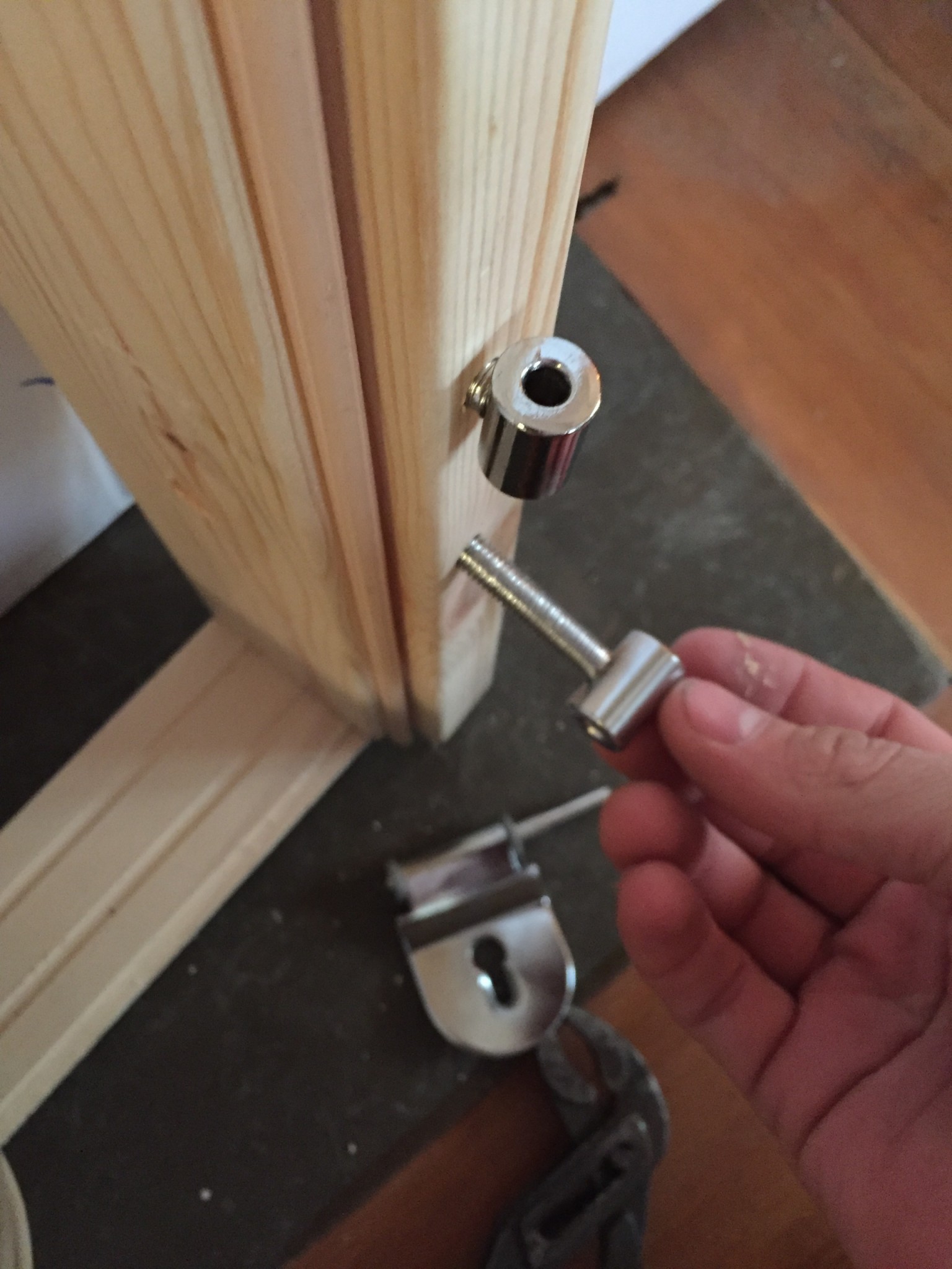

Hittade en bastudörr. Men nu måste det modifieras lite.

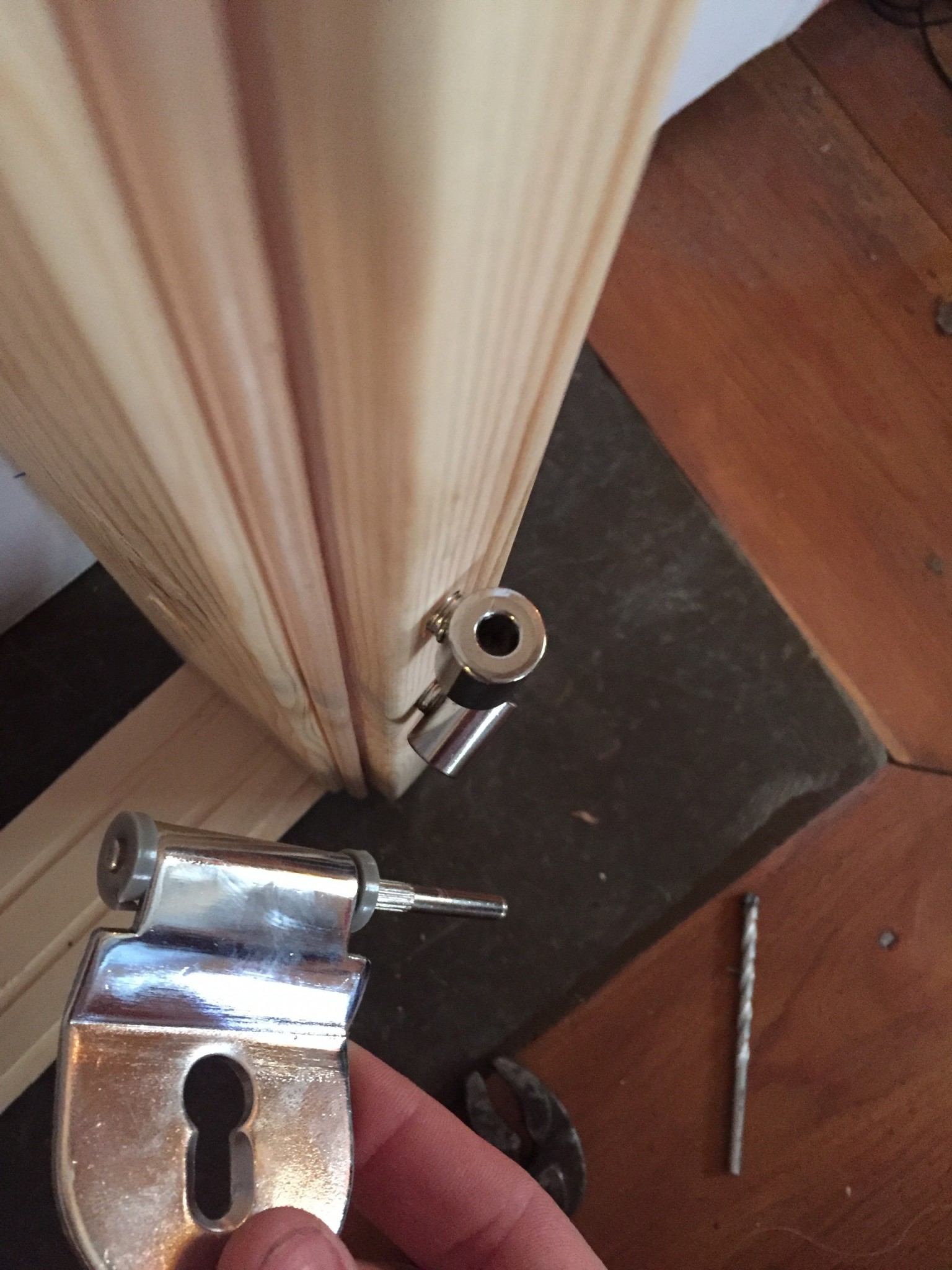

Innan jag går på med allt för mycket våld tänkte jag slänga ut frågan om någon vet hur jag demonterar det här gångjärnet:
Gångjärnet sitter nu i karm och jag vill sätta fast det direkt i väggen.
Min plan ikväll är att man slår ut sprinten. Sedan skruvas överdelen ut ur karmen och även underdelen
Alternativet är om sprinten inte går att slå ur. Kan det då vara så att gångjärnet är inslaget i karmen(hulling-spik) eller instucket i förborrade hål och fastlimmat. Lyckas man då bända ur gångjärnet?
Allt är ju krom sprejat så man vill ju gärna inte använda för mycket våld.
Vad tror ni?
Självklart har jag inte någon monteringsanvisning då tanken är att man vill ha karmen och allt kommer monterat o klart.
Krävdes en del våld men det gick

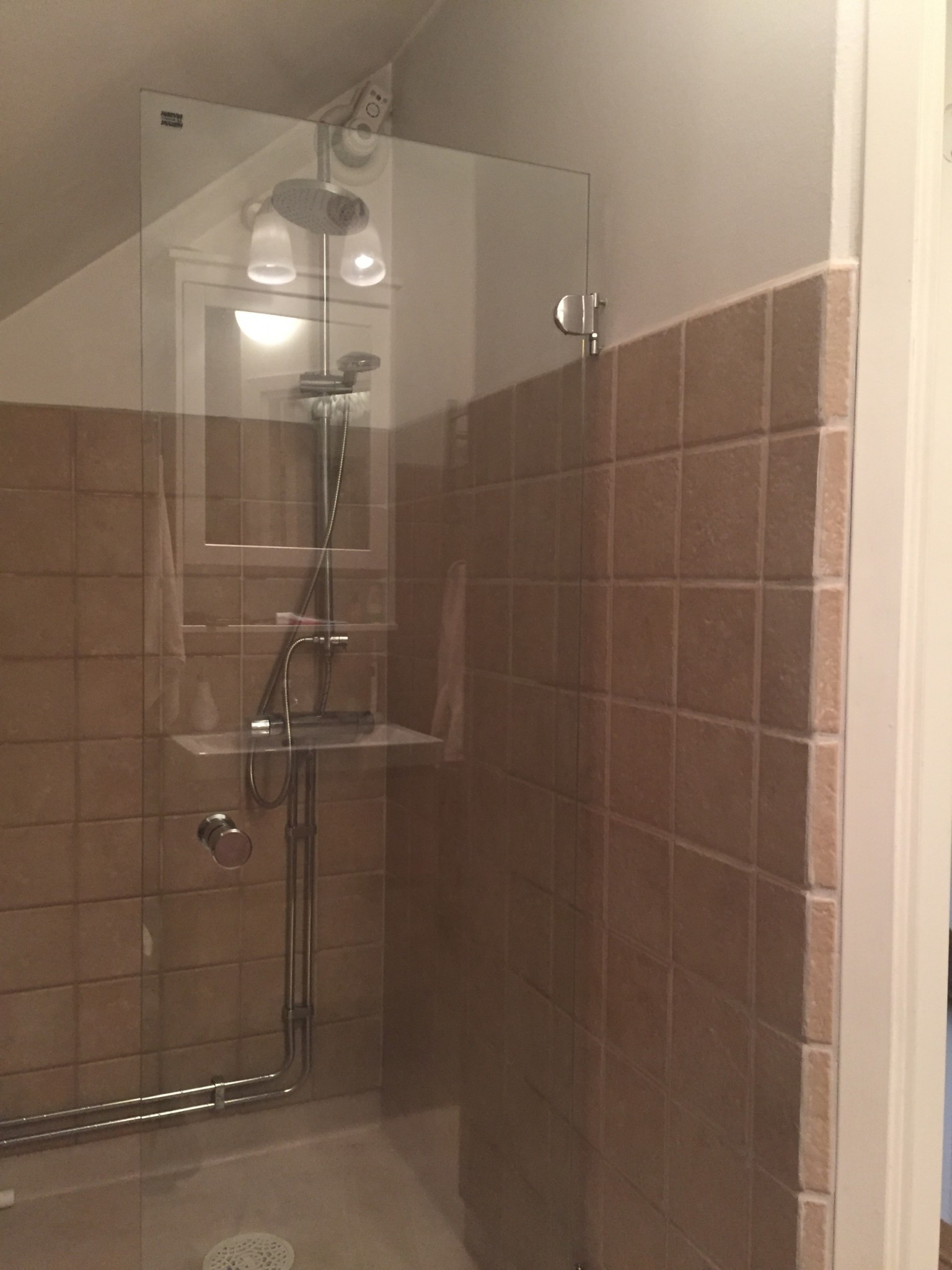

Tänkte avsluta med en slutbild:
Jumos och 2 till
Bra jobbat.
En fråga: sitter den med ett gångjärn ?
Ser inget annat gångjärn nertill.
