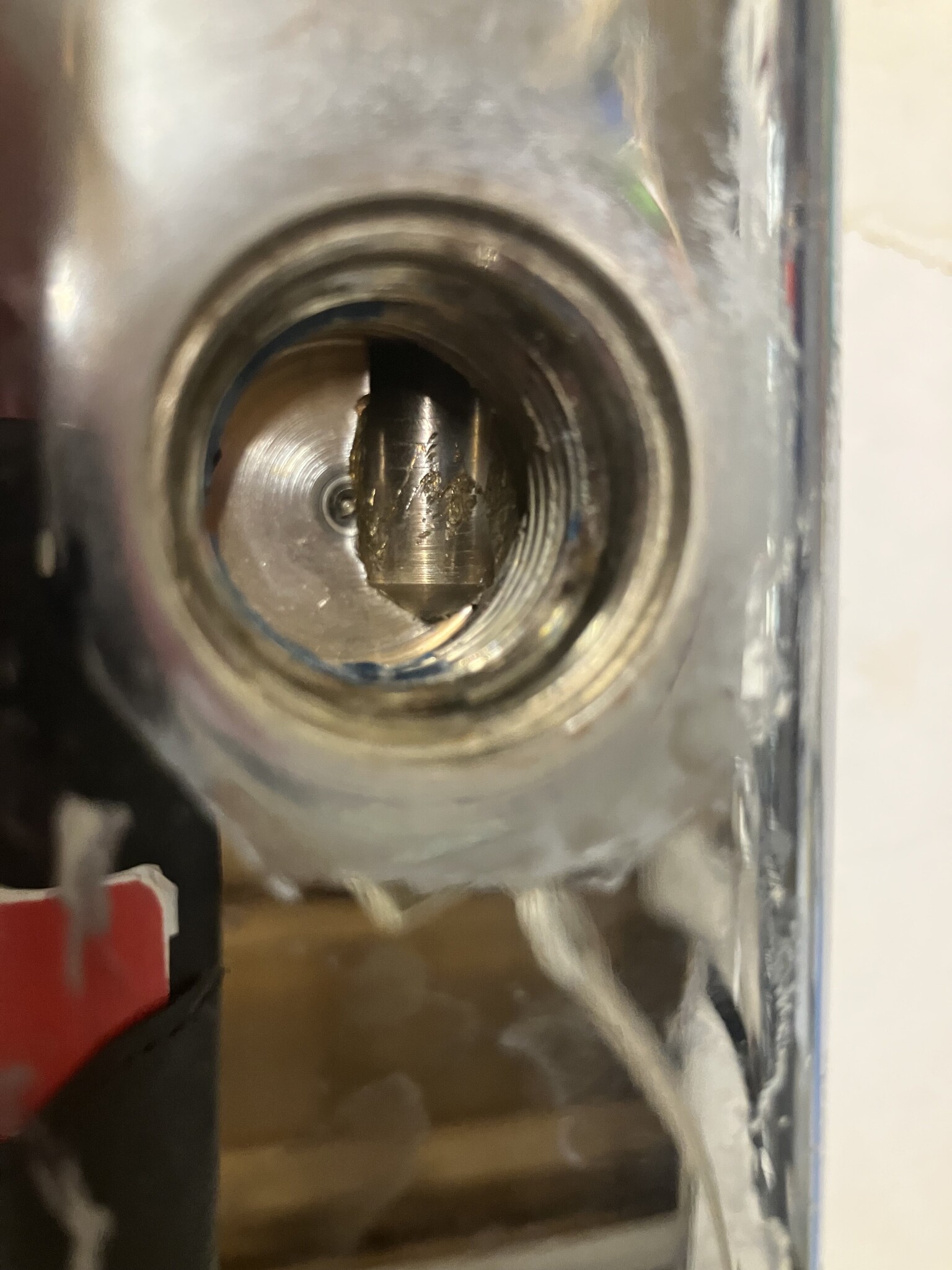

Nu tror jag jag vet vad som var orsaken:
Bilden är tagen uppifrån in i blandaren. Man ser en skarp kant som vattnet troligen behövt strömmat runt. Kaviteringen har ätit upp en del av kanten som nu funkar som en orgelpipa.
Felkontruerat. Möjligen även fel mässingsvariant.
