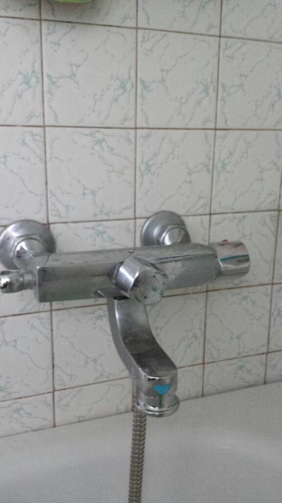

Omkastaren till blandaren på bilden funkar halvtaskigt. Drar man den nedåt kommer fortfarande en tredjedel av vattnet i den nedre utkastaren och vice versa. Går det att byta på denna modell? Blandaren satt där när vi köpte huset och kan inte se tillverkare ellrr modell någonstans.

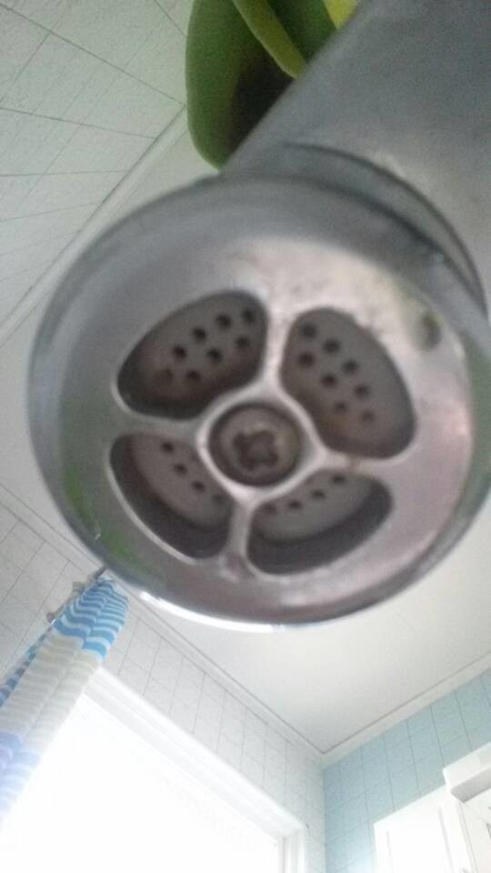

Har testat skruva på skruven men det händer ingenting...
Haha! Imponerande! Du har nog rätt och nu lyckades jag även lossa den. Får anteckna ned modellen :D
Får beställa en sådan. Tusen tack för hjälpen!

Idag fick jag omkastaren. Skruvade dit. Och vips så funkar det som det ska. Tack än en gång!

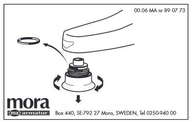

Jag har en liknande fast med utanpåliggande 40 rör. Omkastaren ser likadan ut men vi förstår verkligen inte hur man ska kunna lossa den? Som redan sagt händer inget när man skruvar på skruven. Ska det bara vara att "skruva" av omkastaren? När man inte vet säkert vet man inte om man vågar ta i
Krilleman
Mora vill att du gör sähär:
Ja vi lyckades äntligen tillslut.
När man tagit av omkastaren, finns det inget man kan skruva dit för att stoppa vattnet i den utgången helt? Tycker det borde finnas men vet inte vad man ska söka efter
Eller kan man kanske egentligen plocka bort hela badkarspipen och koppla slangen direkt till blandaren?
