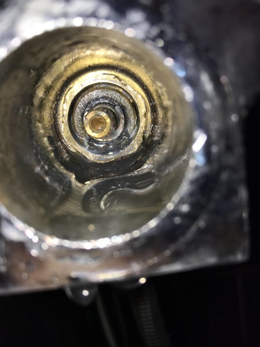

Det är så att min duschblandare läcker vid vredet. Jag har lyckats googla fram rätt modellen och ser då att man kan byta insatsen (eller vad det nu heter)...men jag få fan med inte loss den och förstår inte hur man ska göra. Den sitter inne i blandaren och jag har lånat pappas stora väska med en jäkla massa olika verktyg och nycklar, men inget funkar. Snälla hjälp mig! Vill inte behöva byta hela duschsettet...

Så här ser det ut när jag väl fått loss vredet:
Närbild på en demonterad duschblandare där insatsen syns och vattnet läcker.
Närbild av en demonterad duschblandare visar insatsen som behöver bytas.
Och om jag nu lyckas få loss den jäkeln, var hittar jag reservdelen?

Ser ut som en insex skruv låser från undersidan, har du lossat den ?
Jepp :-)

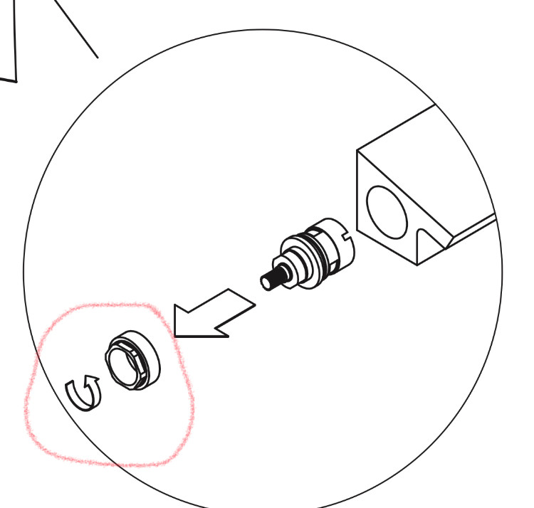

Det är det här steget jag fastnat på
Illustration av byggdetaljer med bult och mutter, delvis ringad i rött, som steg i instruktion.
Du behöver deras hylsa, ring tillverkaren så skickar de säkert en.

Ringde tillverkaren, och de hänvisade till återförsäljare som de samarbetade med. Ringde dem och beställde ventil + hylsa (gick ej att endast få hylsan).
Ett stort tack för era svar!!!

Minns att det var tre skruvar.
Tack, INR hade skickat fel manual så nu ser jag att det är tre skruvar. Var det lätt att göra det men verktyget?
Yes, väldigt enkelt! Lycka till!

Så , nu var det gjort.Gick lätt när man hade rätt beskrivning. Dock blev det ingen skillnad på trycket från takduschen.
