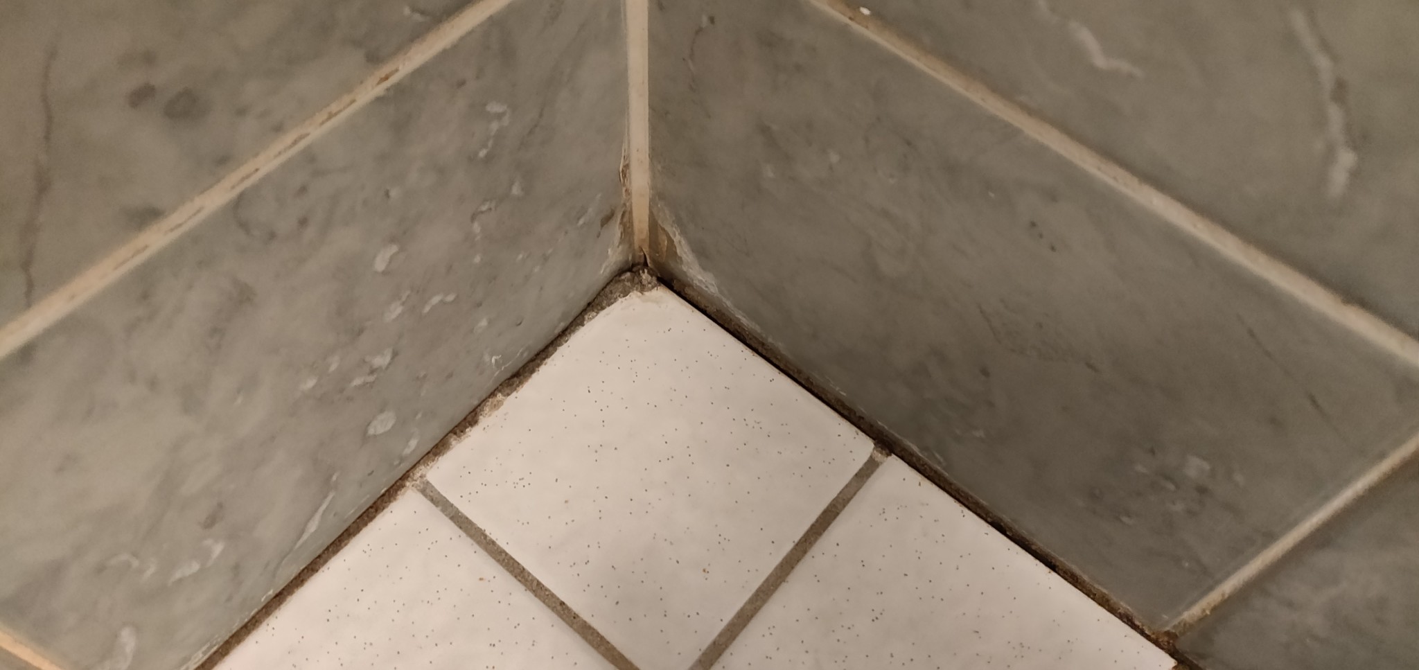

Hej! I vår dusch ser det lite tråkigt ut längs kanten, tärningen i skarven är borta. Hur orolig bör man vara? Att bara ha på mer tätning är ju inte svårt, men är det en bra idé? Något man ska kontrollera vad gäller fukt först? Torka ut först?
Tack på förhand!
  • Hörnet av en dusch med grå väggkakel och vit golvkakel där fogmassan är skadad och saknas i skarven.
Där ska inte vara ngn tätning i golv/vägg vinkel, bara vanlig hårdfog.
På din bild ser det ut som en vanlig rengöring med tex klorin skulle göra susen.
Fukt skulle jag inte vara orolig för, med tanke på att tätskiktet ligger under kakel/klinker

Hej och välkommen till forumet!
Tätskiktet finns bakom plattorna för vare sig fogarna eller plattorna är vattentäta. Syftet med fogen är alltså inte att hindra att vatten kommer in utan i huvudsak för att det ska se snyggare ut. Om du vill sätta på ny fog i vinklarna så tar du bort den gamla samt använder sanitetssilikon och läser dess bruksanvisning om hur underlaget ska vara, troligen torrt och rent.

Om du väljer att lägga silikon i vinkeln, man gjorde det förr men inte numera, så är det viktigt att inte trycka in silikonet utan det ska bara ligga ytligt så att det inte riskerar att det vatten som kommer längs väggen på väg till golvet blockeras.
Men tar du bort den gamla tänk på att inte skära/skrapa för djupt så tätskiktet skadas.

N NoOne2k skrev:
Jag kan förstå att man kan sätta hårdfog om man har betongväggar, men gör man det även vid träregelväggar?
Personligen jobbar jag med så lite silikon som det bara är möjligt för jag hatar skiten.
Den drar bara till sig smuts och blir snabbt ful.
Golv/väggvinkeln lägger jag aldrig silikon i och skulle hårdfogen mot förmodan spricka och folk vill ha dit silikon så lägger jag det i det skedet men inte från början... absolut max i väggvinklarna då det ser snyggare ut.
