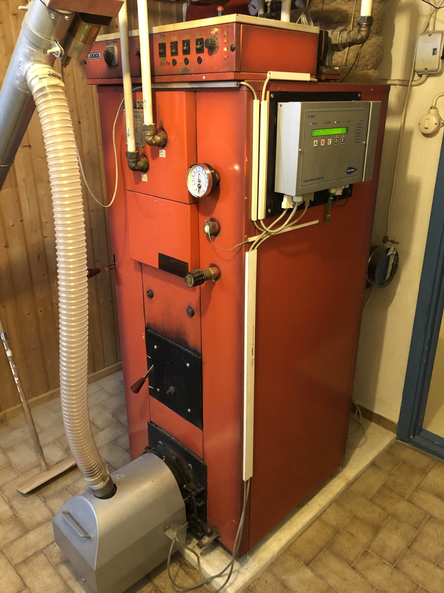

Vi har flyttat från radhus med fjärrvärme till liten villa med en gammal oljepanna som tidigare ägare konverterat till pellets. Hur mycket som helst att lära sig. Tyvärr är förra ägaren död så den vägen är det svårt att få svar. Men här på forumet finns ju massor med personer som kan saker.

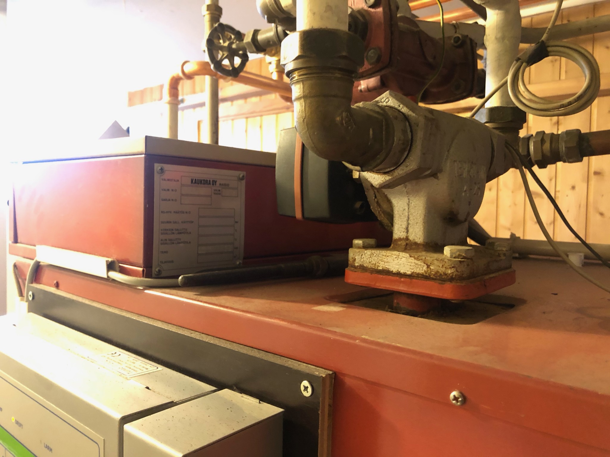

Pannan är en vacker, finsk sak. Med tydliga instruktioner. På finska. Längst ner sitter pelletsbrännaren. Styrningen pelletsbrännaren, matning etc. sitter på sidan och är tydlig eftermontering. Cirkulationspump och shunt sitter ovanpå och har båda separat strömförsörjning. Iaf shunten har separat, eftermonterad styrning.
Så frågan är - vad gör lådan längst upp? Den är igång, LED:arna blinkar lite ibland. Något slags styrning måste lådan vara. Men för vad?

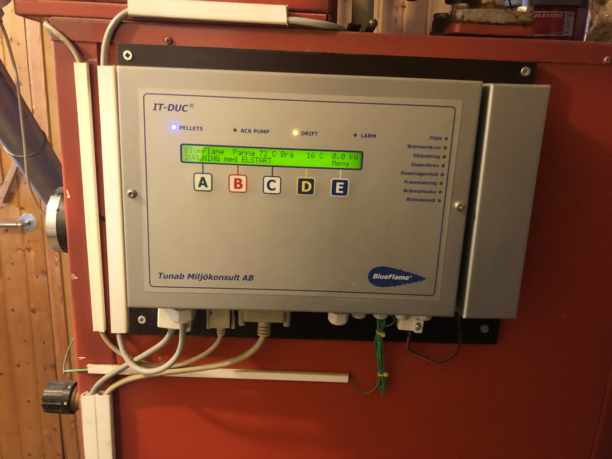

Du måste vara den sista som eldar pellets med en Blueflame brännare.
En experimentell brännare som skulle vara effektivare än något annat men principen fungerade inte riktigt och kunderna fick t stöten, först med galet dyra uppgraderingar och sedan slut på servicen.
Backa upp med en normal brännare så du snabbt kan skifta när din Blueflame ger upp.
Pannan är det nog inget större fel på men i den typen samlas flygaska från brännaren i de horisontella gångarna bakom luckan så där måste man rengöra varje vecka.

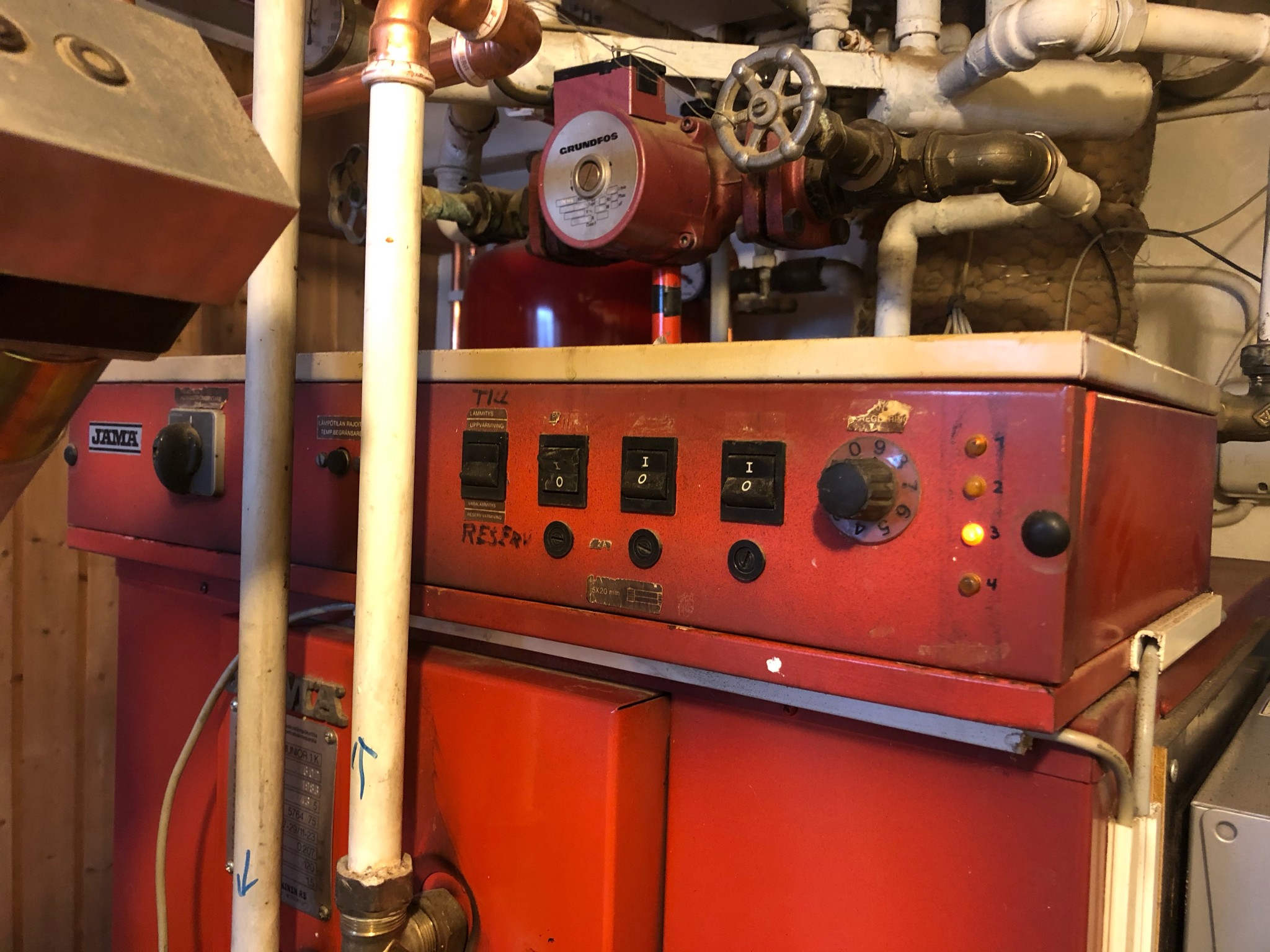

Ingående el, överhettningsskydd, oljebrännartermostat, strömbrytare för olja, cirkulationspump och el och ett shuntvred. Allting syns ju utifrån.
Lysdioderna blinkar ibland. Men har svårt att se om det är kopplat till vad pelletsbrännaren och dess styrning gör. Hur ser en om det finns en elpatron i pannan?Fällebyggarn skrev:
Som jag skrev fattade jag att det är en styrning av något slag. Men är det styrningen till den oljebrännare som inte längre finns (dvs den är överbliven och bara sitter kvar), eller till någon funktion som faktiskt krävs? Pelletsbrännaren och dess styrenhet verkar vare helt separerad. Och Shunt, cirkulationspump har egen matning och styrning.G Granström2 skrev:Hela styrningen för pannan finns där, var trodde du styrningen satt annars.

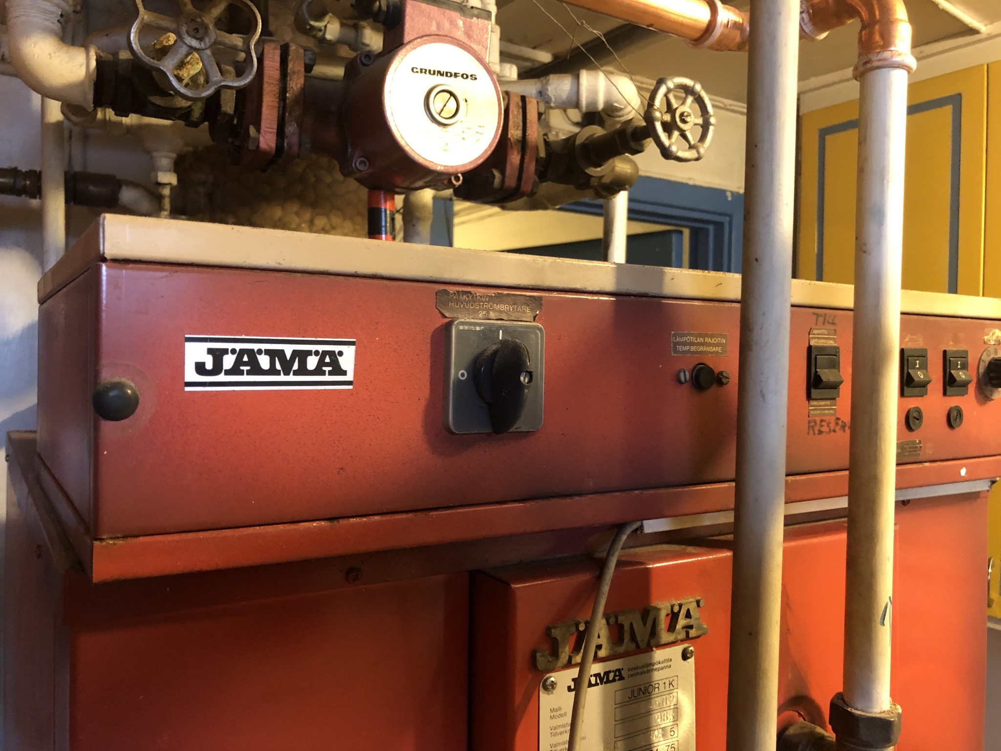

Tillverkaren hette Jäspi Mäkinen OY. Skulle tro att din panna heter Jämä Junior 0-25B eller Jäspi Junior 0-25B eventuellt någon äldre modell. Företaget hette senare Kaukora OY och deras pannor kallas i Sverige för Focus. Företaget ingår nu i det danska Metrotherm AS.
Du får titta inne i lådan om det sitter någon stor trefas kontaktor till elpatronerna.
De tre lysdioderna är nog indikation på elpatronens tre lägen. Slå av någon av vippbytarna så ser du om lysdioden slocknar, då är det brytaren till elpatron. Om du slår av pelletseldningen och pannan ändå håller sig varm så finns elpatron.
Du har ju typskyltar på framsidan, bara att läsa.
