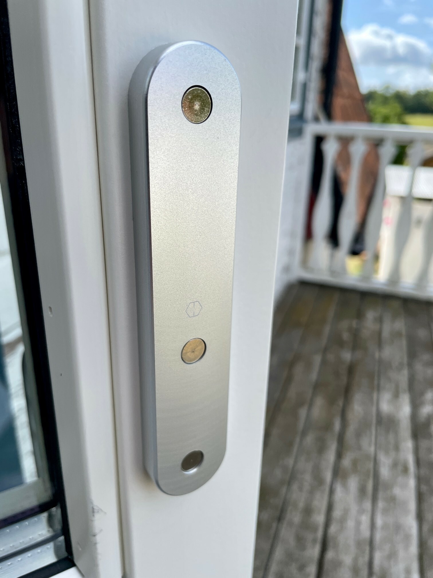

Har nyligen köpt balkongdörr till övervåningen, men det följde inte med nåt lås.
Kolla bilderna, vad ska jag ha för lås?
Jag är mest osäker på vilka delar som ska finnas med. Vill inte köpa fel låsmodell, eller nåt onödigt dyrt, som innehåller för många/ för få delar.
Låset ska alltså sitta på insidan, på utsidan ska bara finnas en täckplatta. Behöver bara en eller max två nycklar.

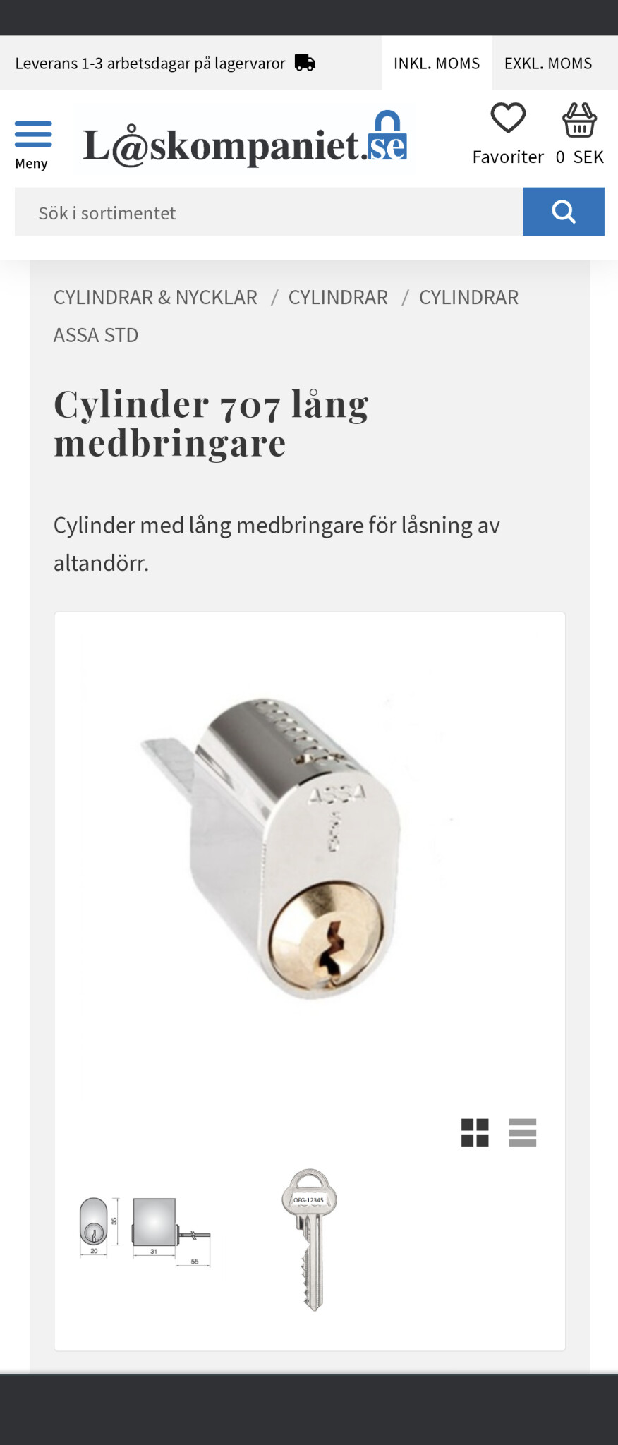

Du behöver en oval inside låscylinder (rokoko) med lång medbringare, cylinderdistans/förlängningsdel/underläggsbricka i rätt höjd, Mutterbricka 802252 och passande skruvar.

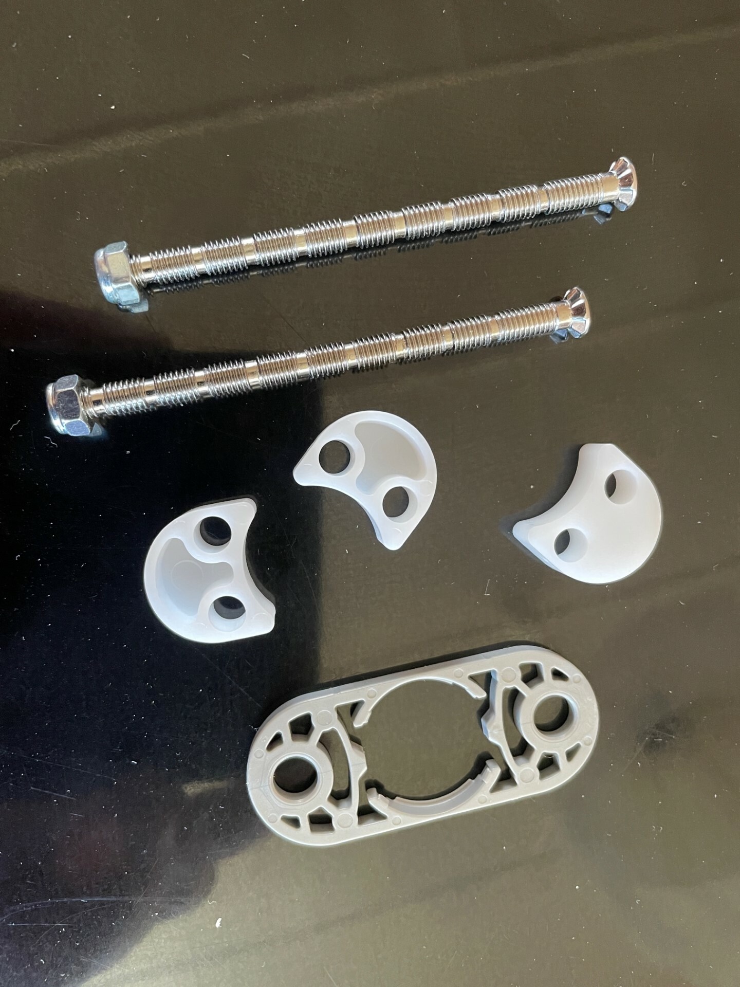

Se bild nedan; Dessa grejer följde med, är det några av de grejer du nämnde? Två skruv/mutter verkar finnas iaf.1 123abc skrev:
Vad behöver jag komplettera med? Det bästa vore ju om det fanns ett paket där allt ingick inkl instruktioner för montering då jag är lekman på området.

Du behöver det låset eller liknande (oval form) som jag postade bild på ovan.R Jesper H skrev:Dessa grejer följde med, är det några av de grejer du nämnde? Två skruv/mutter verkar finnas iaf.

Du har skruvar och cylinderdistanser.R Jesper H skrev:Se bild nedan; Dessa grejer följde med, är det några av de grejer du nämnde? Två skruv/mutter verkar finnas iaf.
Vad behöver jag komplettera med? Det bästa vore ju om det fanns ett paket där allt ingick inkl lättförståeliga instruktioner för montering då jag är lekman på området.
Jag behöver inte ha cylinder med samma nyckel som resten av huset, vill bara få nåt på plats snabbt.
Det som behövs är en oval låscylinder för insidan med lång medbringare t.ex ASSA 709 eller motsvarande sedan är det rekommenderat att använda mutterbricka 802252 eller Skyddsbricka 5183 eller 5167 men det kommer fungera även utan mutterbricka/skyddsbricka.
Till monteringen krävs skruvmejsel samt något att kapa skruvar och medbringare med.
