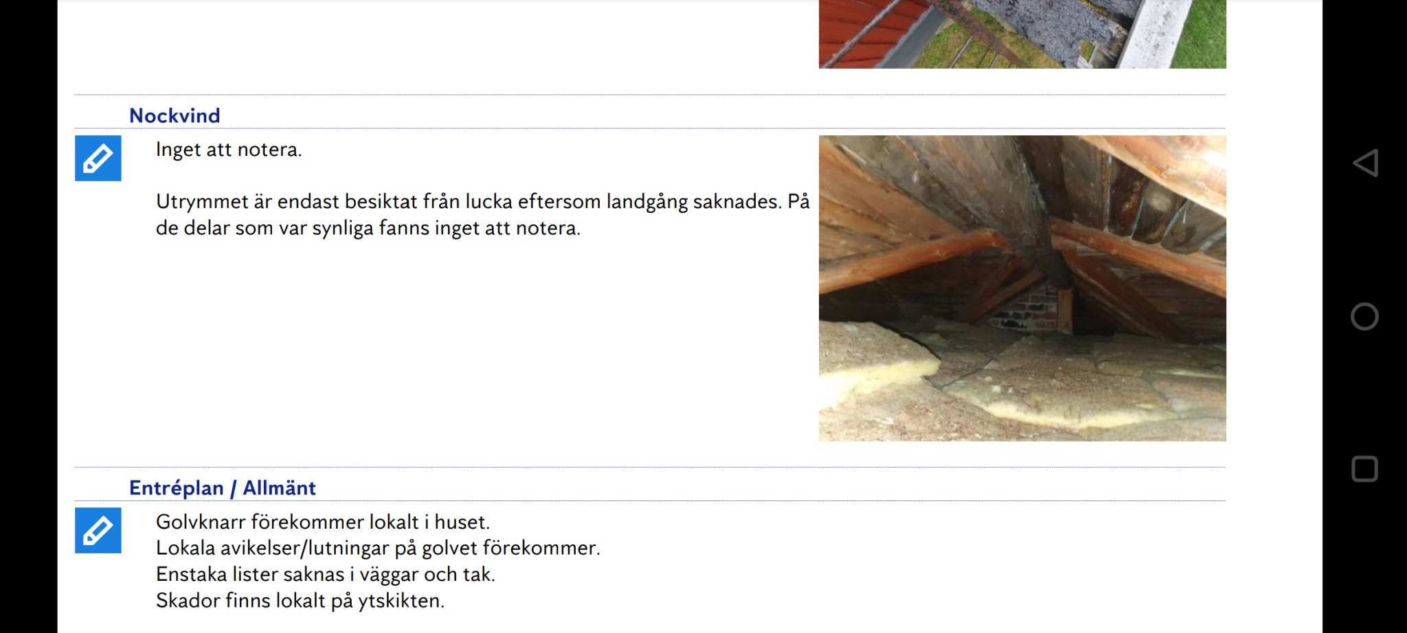

De tänkte ja jag ska ta reda på när jag får lite tid över (har bara bott här ett år, jobbar på annan ort o är bara hemma på helger just nu så har varit en "sen" o kolla där uppe, kommit andra fix projekt emellan som blev lite mer prioriterade)
Vet inte hur många år de legat, vet ungefär så mycke som de står på besiktningsprotokollet från köpet som säger såhär(bifogar screenshot).
  • Inspektionsbild på vindsutrymme med träbjälkar och isolering, ej tillgängligt från lucka.

Alla varianter finns nog men jag tänkte främst på inredd vind. :D Men det finns äldre hus där man har vind som inte isoleras utvändigt men heller inte ventileras och det går utmärkt i enskilda fall medans ventilerade ”kall”-vindar som tilläggsisoleras helt plötsligt får problem med fukt. Min uppfattning när det kommer till vindar är om det inte är ett problem så försök inte fixa det, stor risk det bara blir ett problem istället.
1) Om det inte är några problem så är det ju lite onödigt att riva i det. Har det fungerat i många år så är sannolikheten stor att det kommer att fortsätta fungera.
2) Om du ändå behöver flytta på glasfiberisoleringen för att fylla på mer spån i väggar etc så kan du göra som du tänkt, dvs flytta dem till garaget, och fylla på med mer spån som ersättning för glasullen. Skulle rekommendera att inte röra om i spånisoleringen. Kan inte se att det skulle göra något bättre utan snarast är risken att det hela blir sämre. Ideal spånisolering består av grovt sågspån, inte kutterspån och inte fint sågspån.
