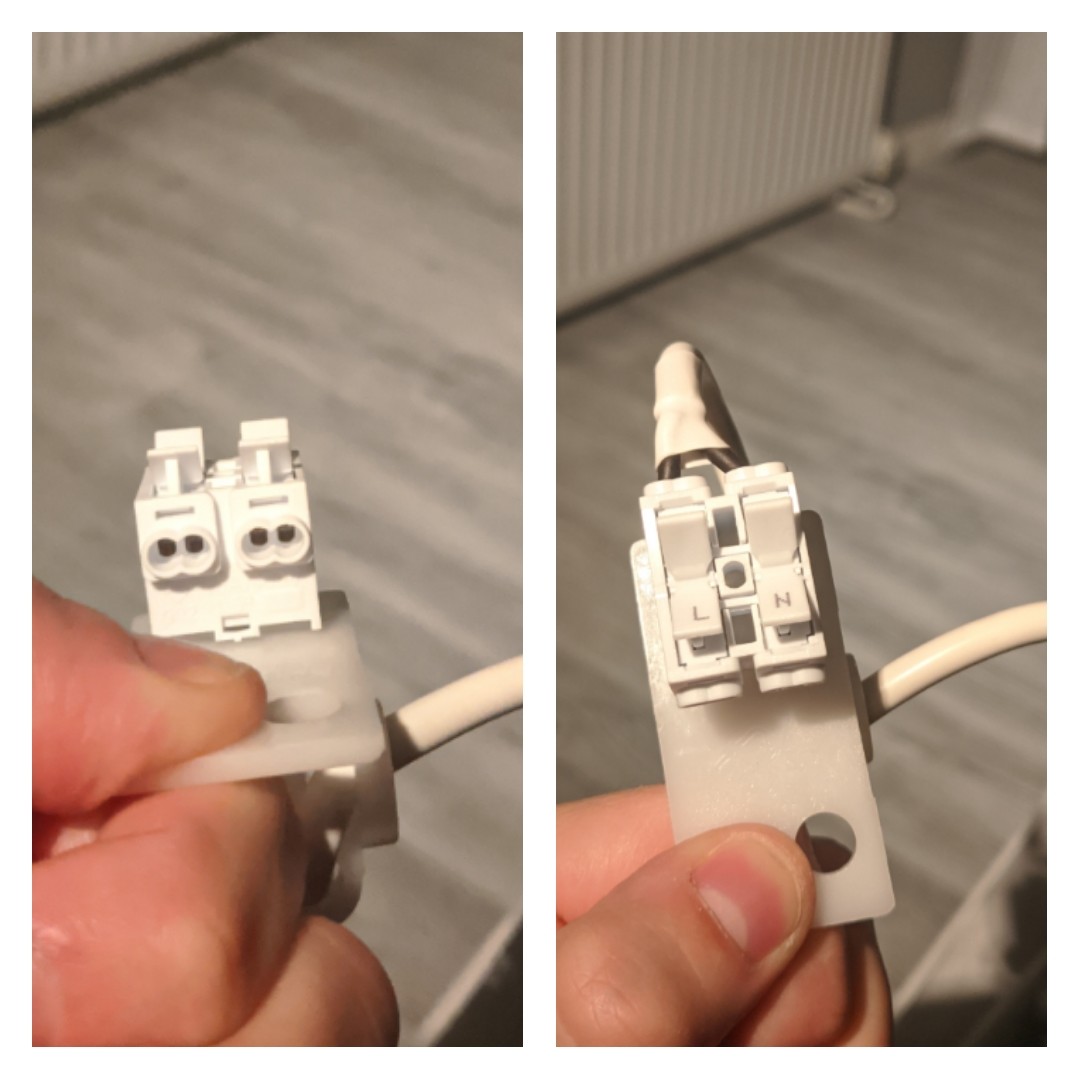

Se bild. Jag är helt med på att brun = L och blå = N. Men det är ju två hål under varje bokstav, ska koppartråden in i båda på något sätt eller bara ett?
Jag syftar alltså på att båda hålen är "dubbla" eller vad man ska säga...

Det är för att kunna koppla vidare. Ledarna ska in i varsitt hål.
Som bonustips för framtiden: Anta aldrig en ledares funktion baserat på dess färg. Man mäter för att veta. I just denna applikation spelar det ingen roll. Med gamla lampsocklar var det viktigt att ha fasledaren till bottenkontakten men numera, med plastgängor, spelar det ingen roll ur säkerhetssynpunkt.
