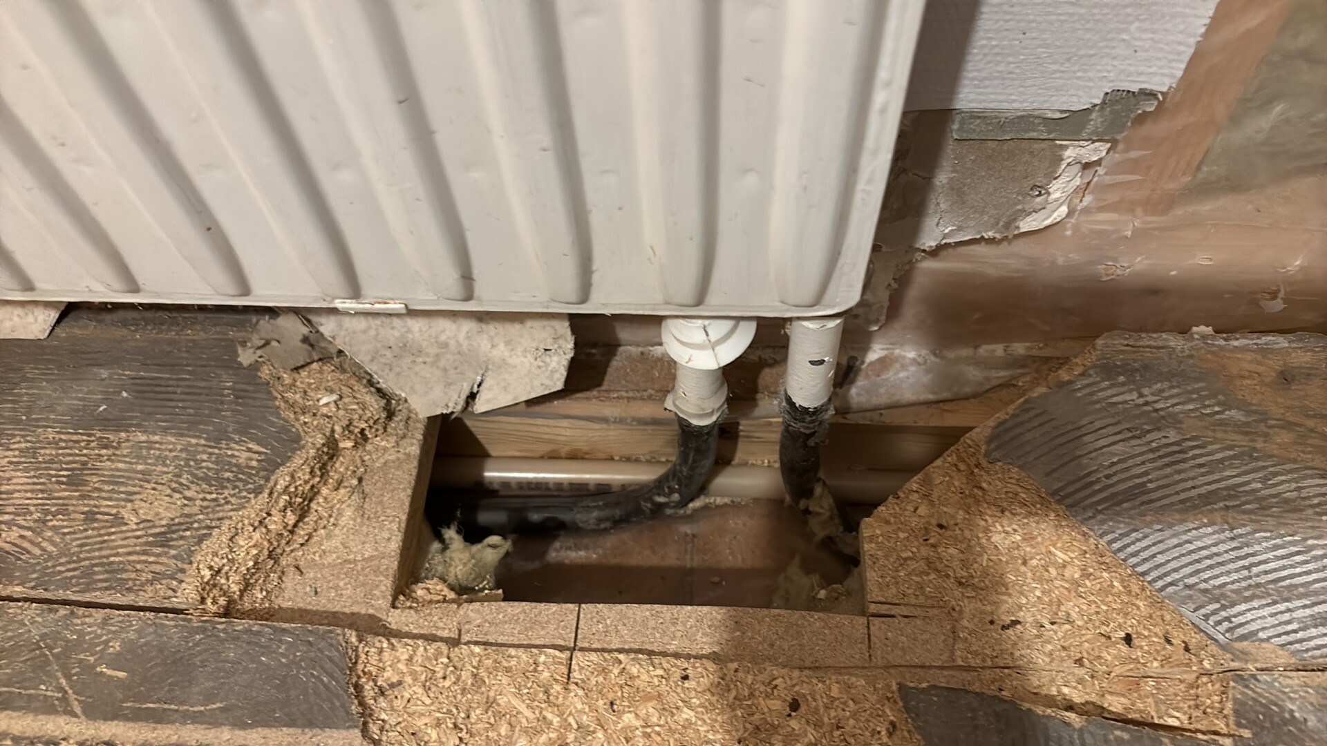

Skall renovera badrum i trähus från 1981, har upptäckt att det ligger dubbla 22mm spånskiva, den övre har även ”inbyggt” fall mot dusch. Skall sätta kakel o klinkers, räcker det med enbart en 22mm V313 P5 som underlag?
  • Golv med två lager spånskivor och utskurna utrymmen som visar rörinstallationer under en radiator i ett badrum under renovering.
Hur tätt ligger reglarna?
Jag har tyvärr bara gjort ett litet hål för att titta, kan ju klart regla upp c-c 30cm, om jag upptäcker att det är c-c 60.
