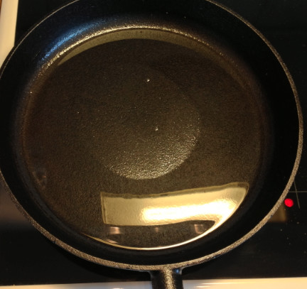

Har nyligen köpt mig en Electroluxspis (glaskeramikhäll) med dubbelzon på största plattan. 140mm 1000W samt 210mm 2200W.
Jag märkte snabbt att mina gjutjärnspannor blev torra i mitten och tänkte först att pannorna kanske inte hängde med i värmen. Så värmde de långsamt men ingen framgång.
När jag mäter med min inframätare så visar yttre ringen ca 130 grader när inre 140mm visar ca 200 grader. När plattan är uppåt 300grader på inre delen så är det nästan 100 grader skillnad mellan inre 140mm och yttre 210mm ring. Båda glöder dock lika rött..
I pannan blir det så klart samma värmespridning och därför ser det ut så här i mina pannor eftersom mitten blir så mycket varmare. De slår sig.
Är detta något man bör reklamera eller är dubbelplattor inte bättre på en spis för 6500kr? Har redan reklamerat en annan sak en gång....

Hade problemet inte funnits där om det istället varit induktion med dubbelzon? Detta påverkar ju resultatet enormt. Märkligt man inte kan ha jämnare fördelning av värme år 2013..
Det får mig också att ifrågasätta tester man gjort på stekpannor och dess värmefördelning. Jag gissar på att spisarna är större problem än pannan själv.. Det sjuka är att testlabbet säger det "kan" bero på det. Antar Le creuset betalade bäst
