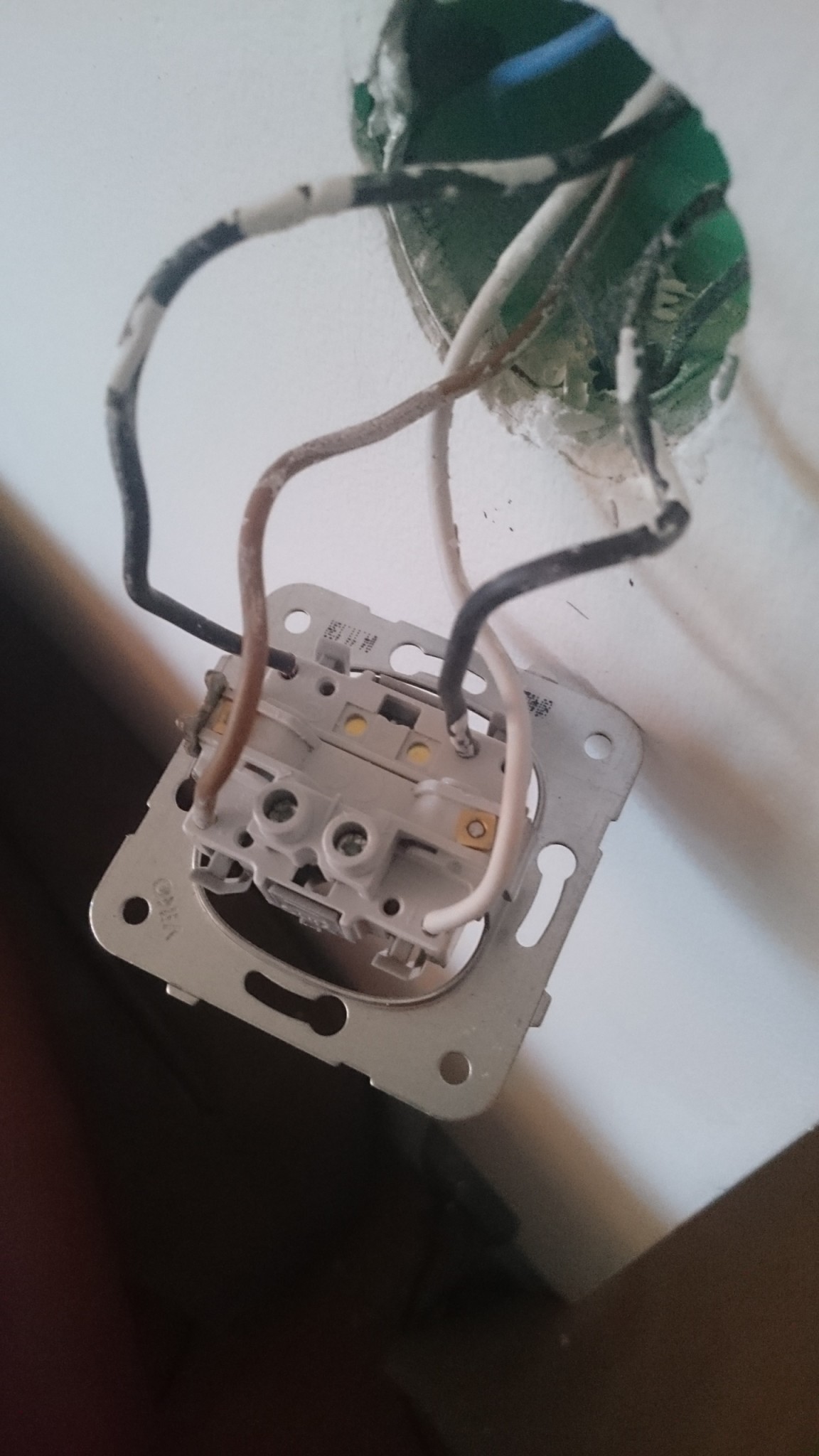

Vi håller på att byta ut alla brytare i huset och har således investerat i brytare.
Nu är det så att brytarna i den serie vi köpt inte finns i kors-koppling. Då jag trålade Internet på information läste jag någonstans att en kors-kopplare egentligen bara är en dubbeltrapp med en enkel knapp.
Jag testade det påståendet... jag var bara till hälften imponerad. Det går att bryta och tända men den nya "kors-kopplaren" fungerar nu som en master över de två andra brytarna.
Går det att koppla om denna?
Jag har 2 x pil in, 2 x pil ut samt anslutningarna "1" och "2".
Tack på förhand!

Du måste göra två byglingar.
Med en bild kanske det går att vägleda dig.

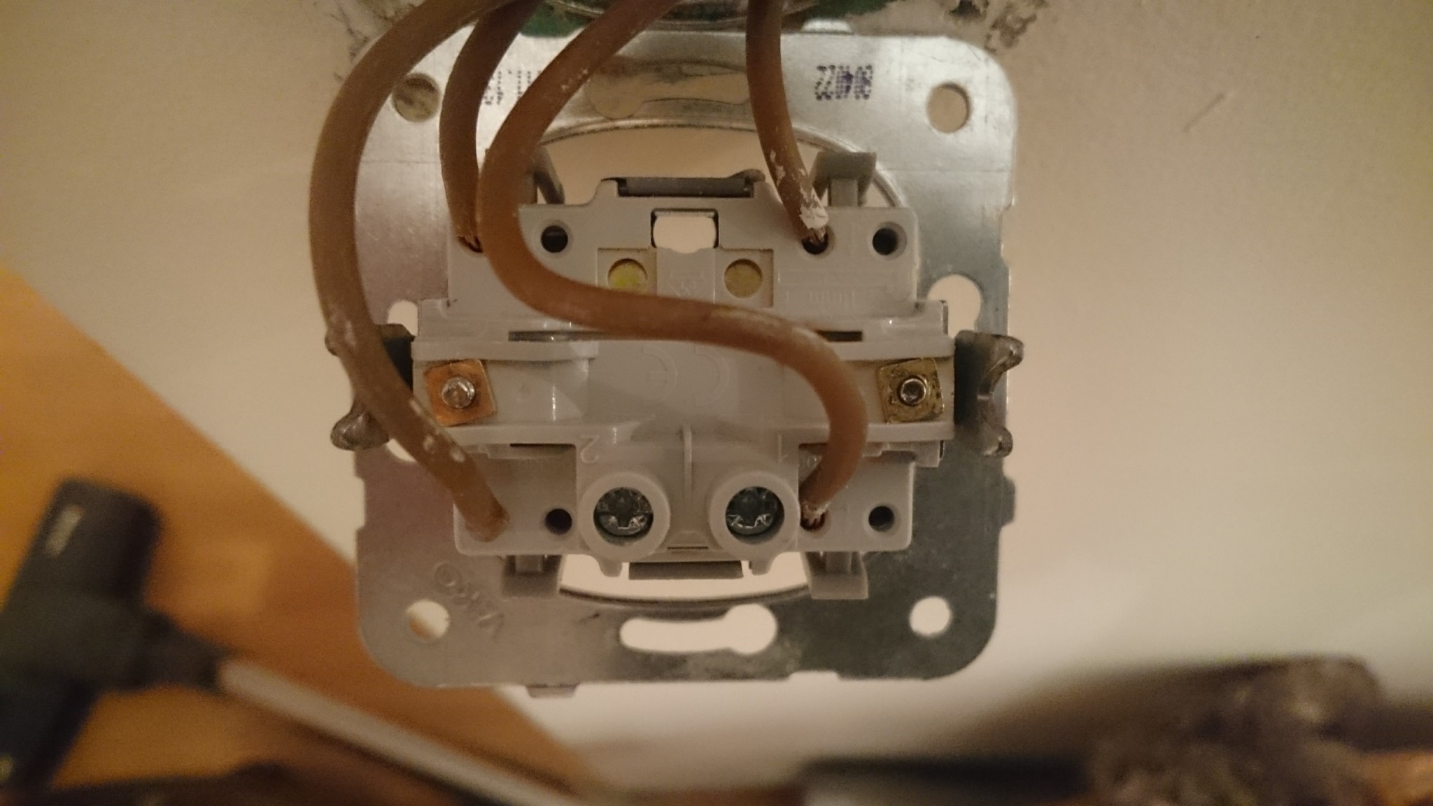

Vad snabba ni är! Det gick inte med en stor vippa rakt av. Den blir då som sagt Master över de andra.
Såhär ser det ut..
Kablarna är ihop-parade sedan innan och sitter på rad, vertikalt i bilden.
Platserna 1 & 2 har lämnats tomma.

Tack så mycket! Det funkar och blev kanon!
