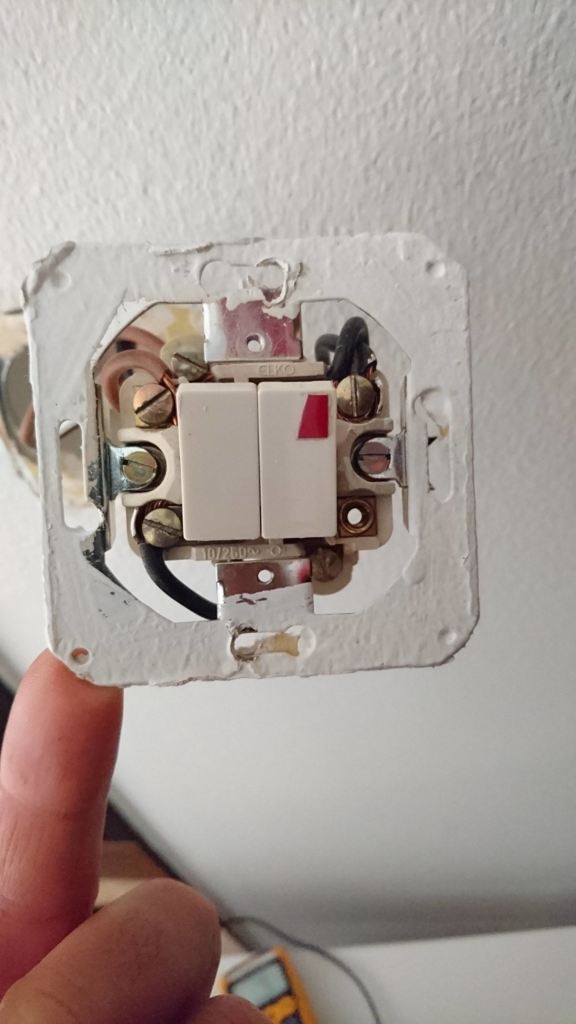

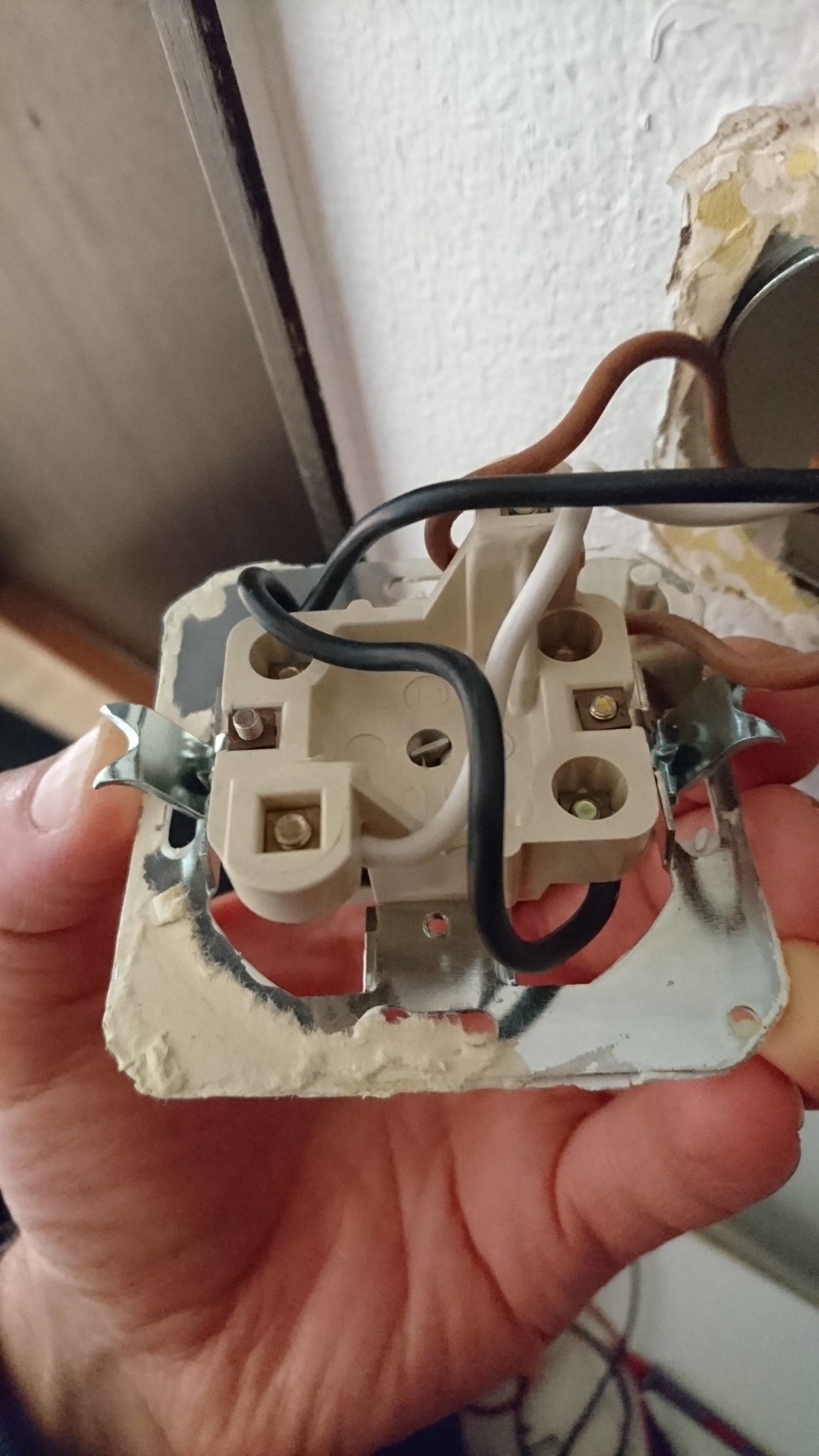

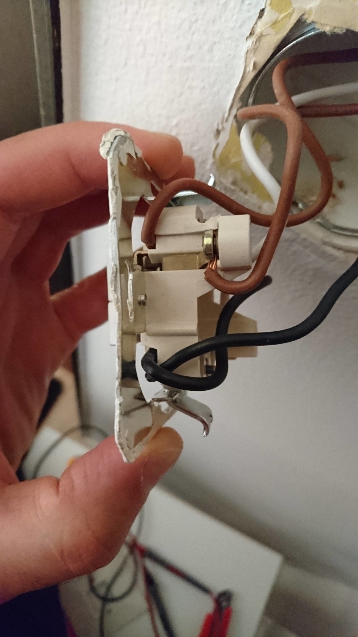

I hallen har vi en dubbelströmbrytare till två lampor som är helt oberoende av varandra. Den ena går till hallen och den andra är till lampan precis utanför ytterdörren. Båda funkar som det ska. Men det som är märkligt är hur knapparna i brytaren är i förhållande till varandra.
Ena knappen, till hallen, måste vara i upp läget och den andra, till ute lampan, måste vara i ner läget om man vill att lamporna ska vara släckta. Jag vill få till det att båda är i samma läge, det kvittar om båda är upp eller om båda är ner, utan att dom blir likadana. Det är tre inkopplingar på varje brytare och det är fyra inkommande kablar. En svart, två bruna och en vit. Den svarta, som är fasen, är inkopplad på "P" i ena brytaren och sedan är den skarvad till "P" på den andra brytaren. Dom andra två bruna kablarna är inkopplade till samma brytare medan den vita är inkopplad till den andra brytaren.
Jag kopplade om den vita och dom bruna kablarna lite olika och pep med multimeter i förhoppning om att få till det men utan resultat, blev mer förvirrad.
Ska prova lite mer imorgon. Undrar om nån vet hur gå till väga.

Det där kan vara en dubbeltrapp och man har använt fel skruv till ena lampan.
Lite för suddig bild för att synas om det ska vara en skruv nere till höger på bild 1

Nu spånar jag vidare, det finns två bruna och en vit och då kan det betyda att hallbelysningen går att tända från en strömbrytare till, hallbelysningen är trappkopplad och då blir det på detta viset.
Finns det ingen fler brytare så har det funnits en.

Hittar du inte någon fler brytare, byt plats på de bruna trådarna.

Det är felkopplat du har två svarta där , troligtvis matningen FAS den ska vara på ett P eller
den som piper till båda dom andra när man knäpper på knapparna sedan 'r det två skruvar till
vardera är utgående och normalt har man den som är längst in för utbelysningen och den andra för inne

Ni har rätt, det är en brytare till, trodde att det inte var det faktiskt. Det var därför jag tyckte det var märkligt. Ni får ursäkta för oredan. Har bott här knappt två veckor, svårt och hålla reda på alla knappar.
Det ska vara en skruv till nere till höger, glömde skruva dit den efter omkopplingarna.
Det är bara en svart som kommer in, det bara det att den är skarvad.
Den vänstra knappen på bild 1 är till inne lampan och denna funkar som det ska med den andra brytaren i hallen.
Medan den högra knappen på bild 1 är till ute lampan, detta leder till att den finns bara en alternativ som står till buds och det är att flytta den vita kabeln till där det saknas skruv på bild 1.
Eller är jag ute och cyklar???
Tack på förhand.
