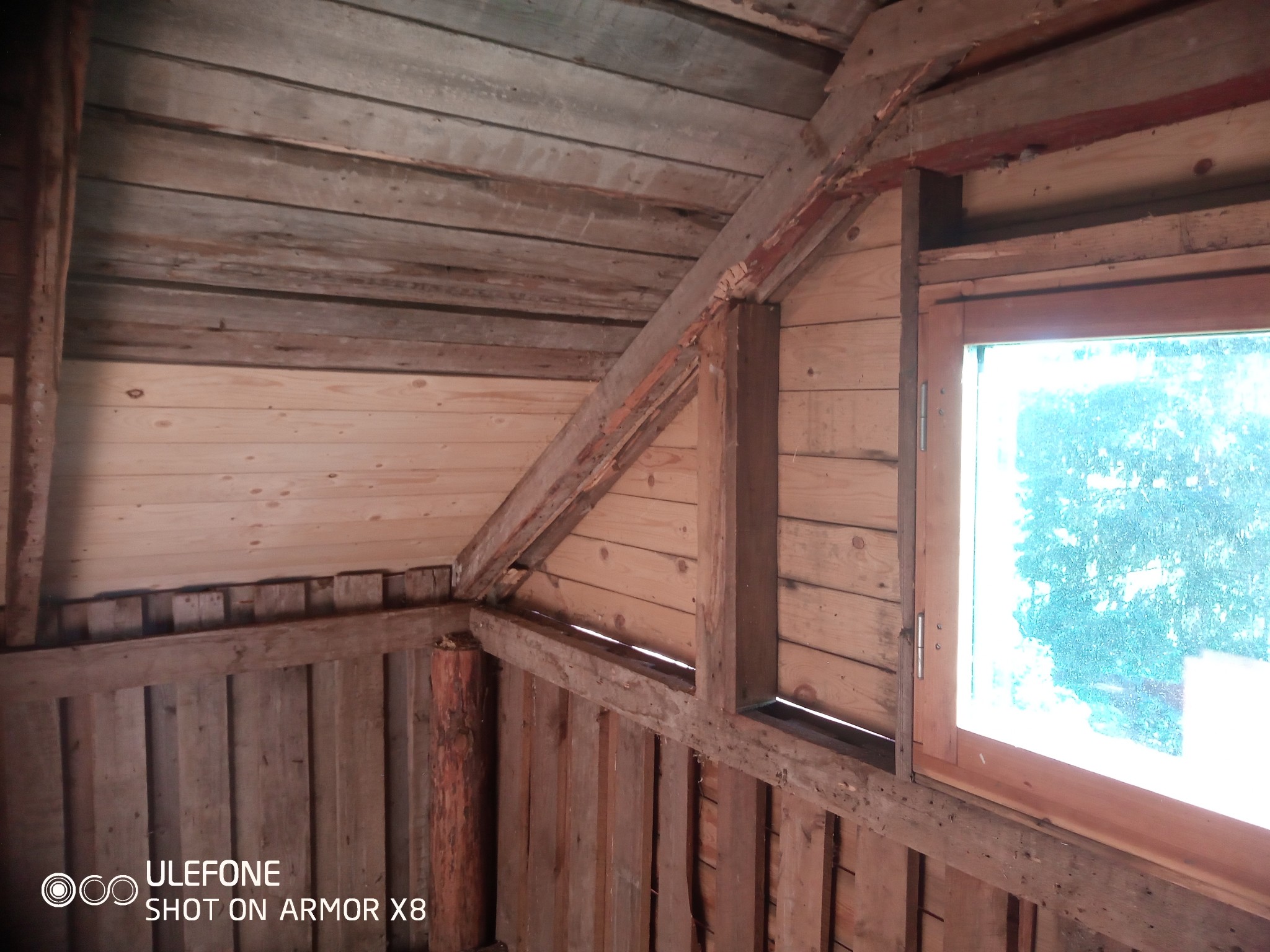

Nu är det åtminstone rivet.
Klurar lite på hur jag borde gå vidare.
Luftspalt i taket är ju enkelt, men hur gör jag med gavelväggen när det ser ut såhär?
Kanske kan luftspalten vara sluten upptill..

Ja, så får det nog bli. Vi har asfaboard med panel spikad direkt på, utan luftspalt. Har fungerat sedan 1964 iallafall. Utifrån och in är det alltså panel, asfaboard, reglar + isolering 70mm, råspont, tretexsskiva.
Nu dök nästa fundering upp!
Hanbjälksvind tänkte jag ju lämna en liten..
Bör det vara vindpapp ovanpå isoleringen eller måste den vara öppen?
