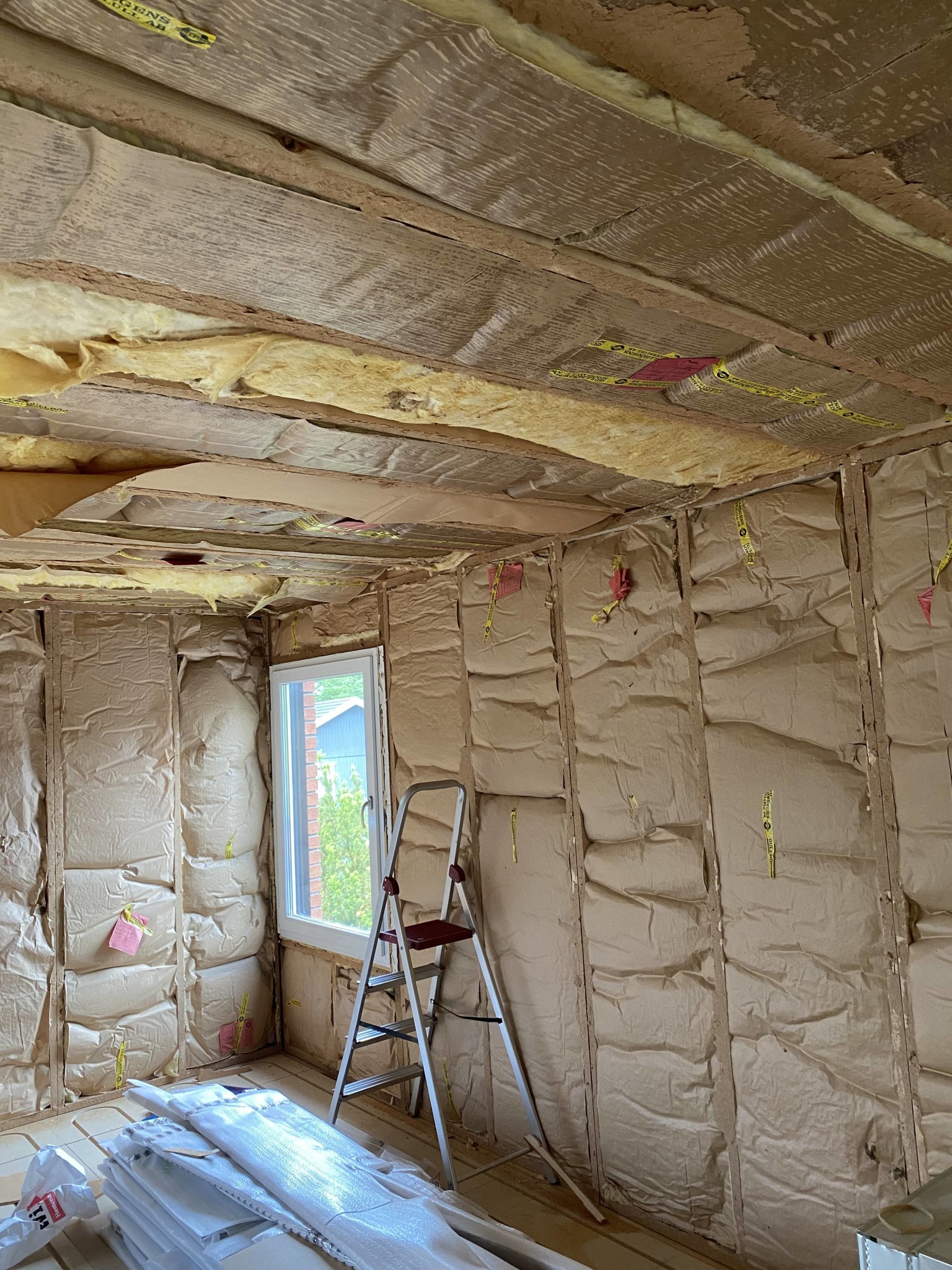

Gamla isoleringen har i många fall ett ett lager med papper som har en plastyta. Inte alls tät då den släppt från väggar mm.
Ska nu sätta ny ångspärr och undrar om jag ska
1) ta riva bort själva papperslagret men behålla gamla isoleringen
2) ta bort allt och sätta ny mineralull
3) låta det vara och sätta på ny ångspärr
Renoveringsprojekt av ett rum med exponerad gammal isolering med papperslager och arbetsstege framför fönstret.
Rickard.
3.
MVJK
Om det är kallvind ovanför nr 3. Boyta ovanför nr 4, nada ;)
MVJK
Det är kallvind, om jag ens kan kalla det för det. Platt tak så ovanför takstolarna som är 170höga så är det en takkonstruktion
