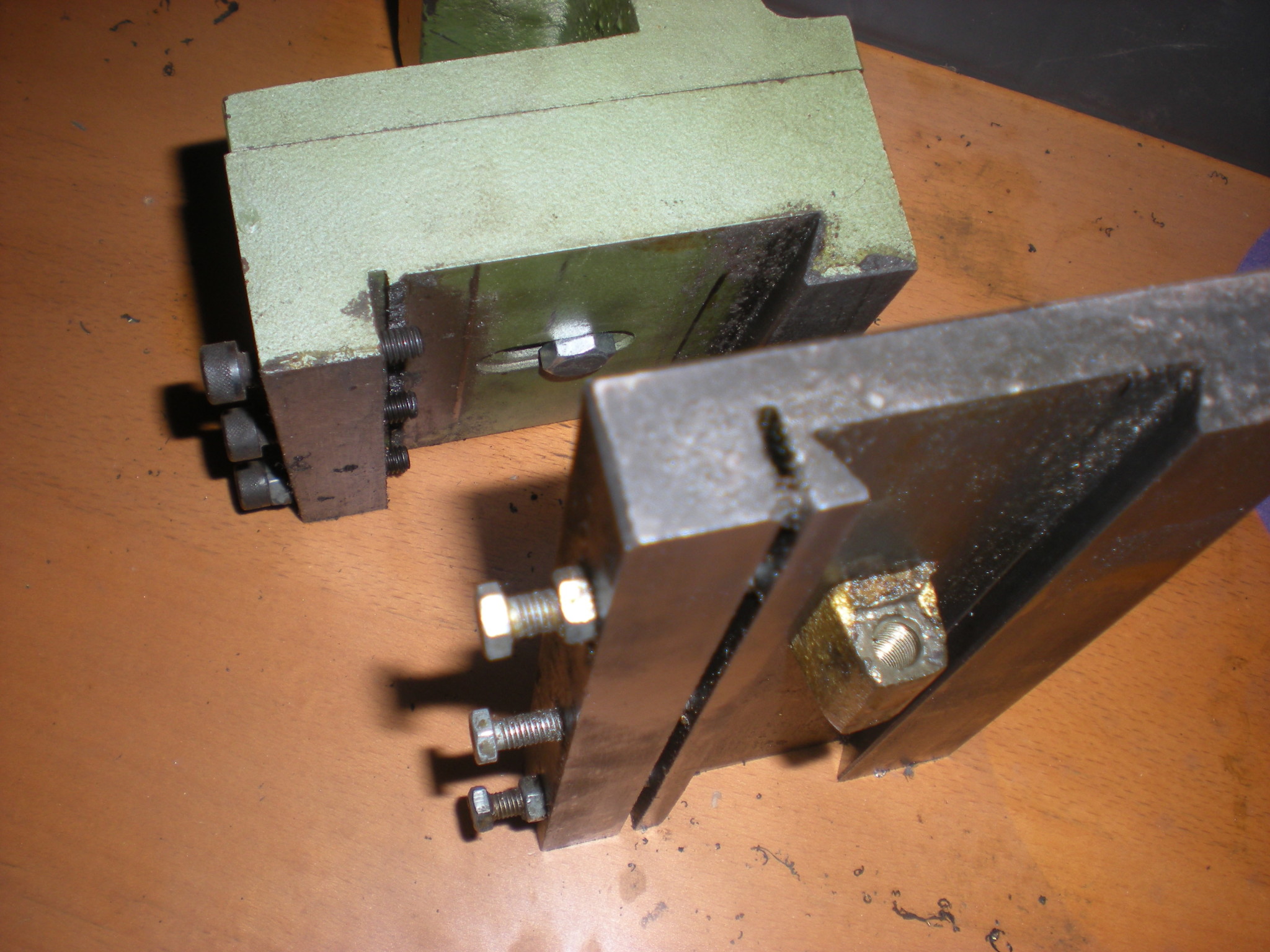

Dubbdockan följde med svarven vid köpet. Problemet är att i stället för att vara monterad på svarvens bädd med en längsgående "kil" som man kan justera glappet med, så var den påställd och de tre sidojusterskruvarna var indragna direkt mot bäddens kilform. Kilen hade någon gång brutits loss från själva dockan och försvunnit, varefter man försökt kompensera detta med att dra in skruvarna längre för att få bort glappet som uppstod.

Jo heimlaga, jag var också inne på att försöka tillverka en ny kil. Ska ta några mått och ge det ett försök..

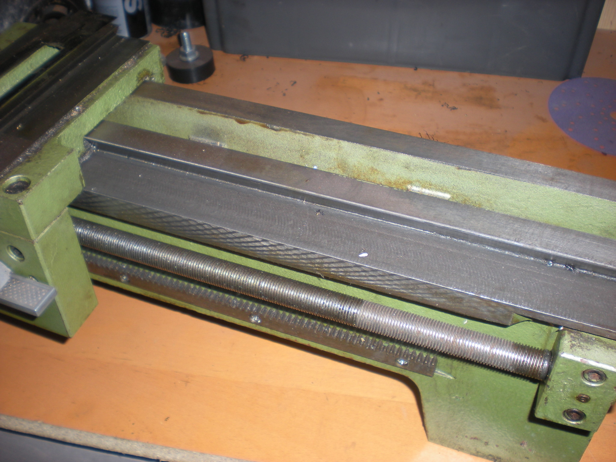

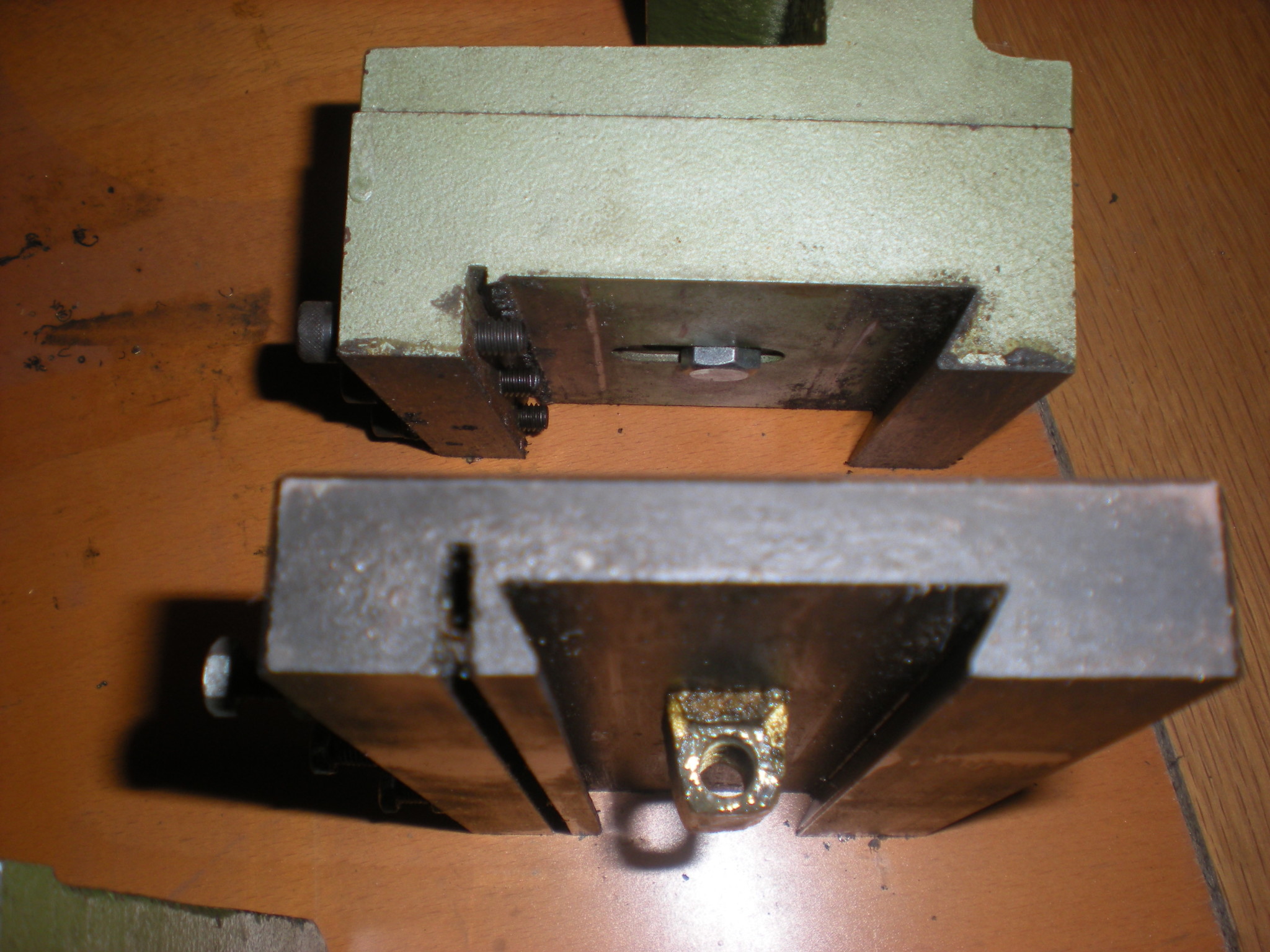

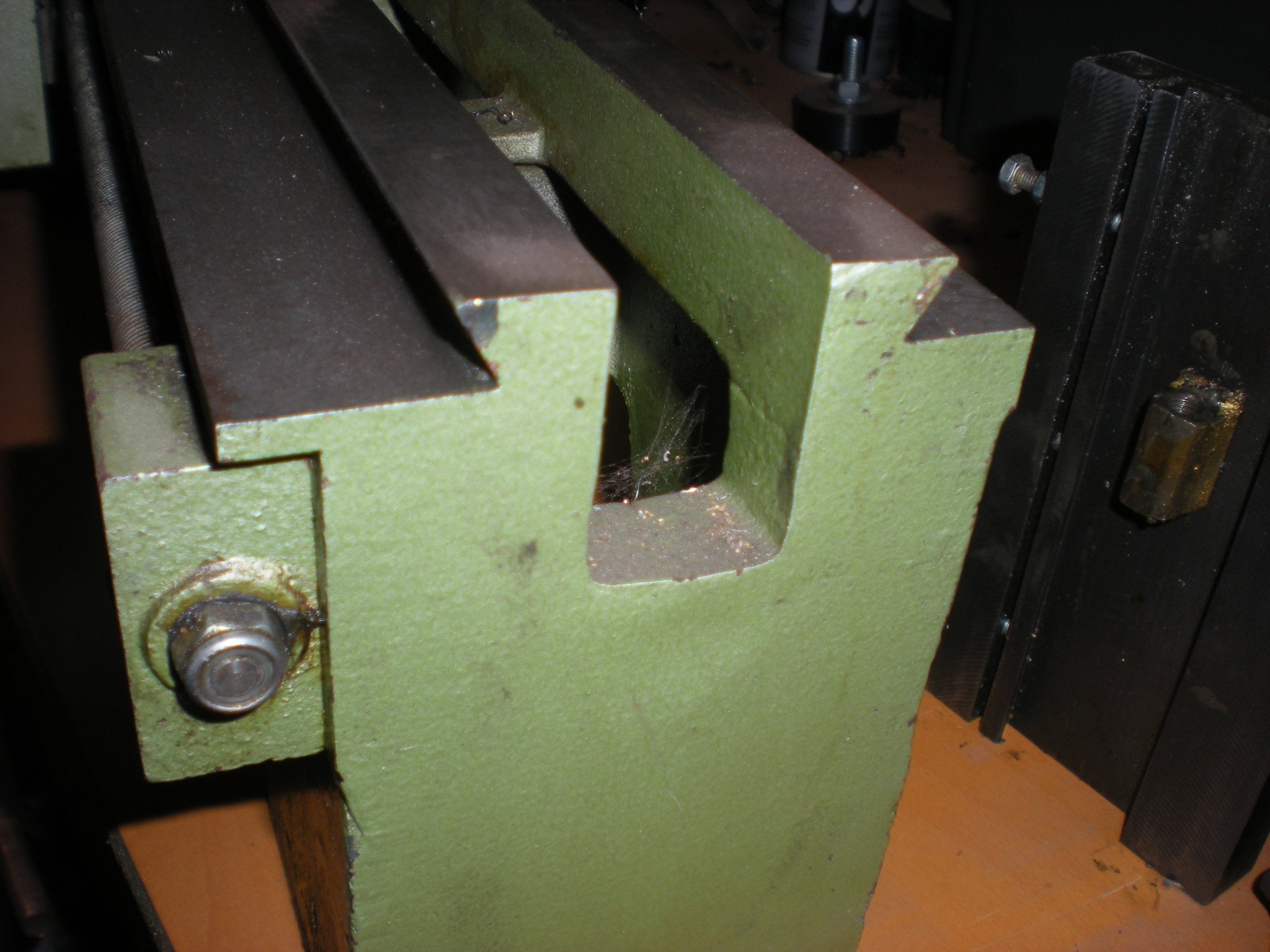

Provar att bifoga bilder så ni ser lite bättre vad det handlar om.
Här syns förhoppningsvis problemet, jag tog loss tvärsliden för jämförelse. Dubbdockan saknar som ni ser sin längsgående kil.
Jag skulle sätta upp dubbdockan i antingen en metallfräs eller i en kipphyvel och fräsa ur så det finns rum för en kil som skruvas fast uppåt och justeras med original klämskruvarna. Inga problem.....såvida du känner någon som har en metallfräs eller en kipphyvel.

Vadå en kipphuvel står väl åtminstone i ett par garage i varje kvarterH heimlaga skrev:
Jag tycker du överdriver lite i verktygsbehovet, om jag förstår dig rätt vilket såklart inte är säkert. Det är väl gjutet så det borde bara ta ett par minuter med en filar för att uppnå liknande resultat.
Jag vet inte om kilen behöver skruvas fast i själva dubbdockan, om den inte plockas bort relativt ofta, då vore det ju bra om den kunde sitta fast men annars så räcker väl bara justerskruvarna.Det är normalt på tvärslidar och toppslidar med det arrangemanget.
Jag tror dock en fräs krävs för att fixa kilen, den måste tillverkas noggrant..
Alla tre fullt möjliga lösningar, tack för det! Jag har dock redan tagit måtten och pratat med en kompis som jobbar på en mek. verkstad. Han lovade försöka fixa en kil så fort han fick möjlighet. Så det blir som du föreslog, Strontus. En snabb och förhållande vis enkel lösning av problemet.
