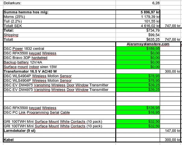

Japp, skall återkomma. Här finns lite siffror på min uträkning. Har inte räknat i detalj vad det hade kostat i Sverige men t.ex. så tar alarmbutiken 2500 för en knappsats medans ca 1100 kr här (uppskattning med tull/moms/frakt)

Andy på alarmsystemstore.com granskade min order och fann inkompabilitetsproblem. Jag hade beställt en extra knappsats med RF-mottagare men tydligen går det endast att ha en sådan per installerat system så jag kunde då byta till en billigare utan RF.
Han sa att han oftast brukar granska orders och i synnerligt när det är utländska orders.
Bra kundservice...återkommer så snart jag vet mer.
