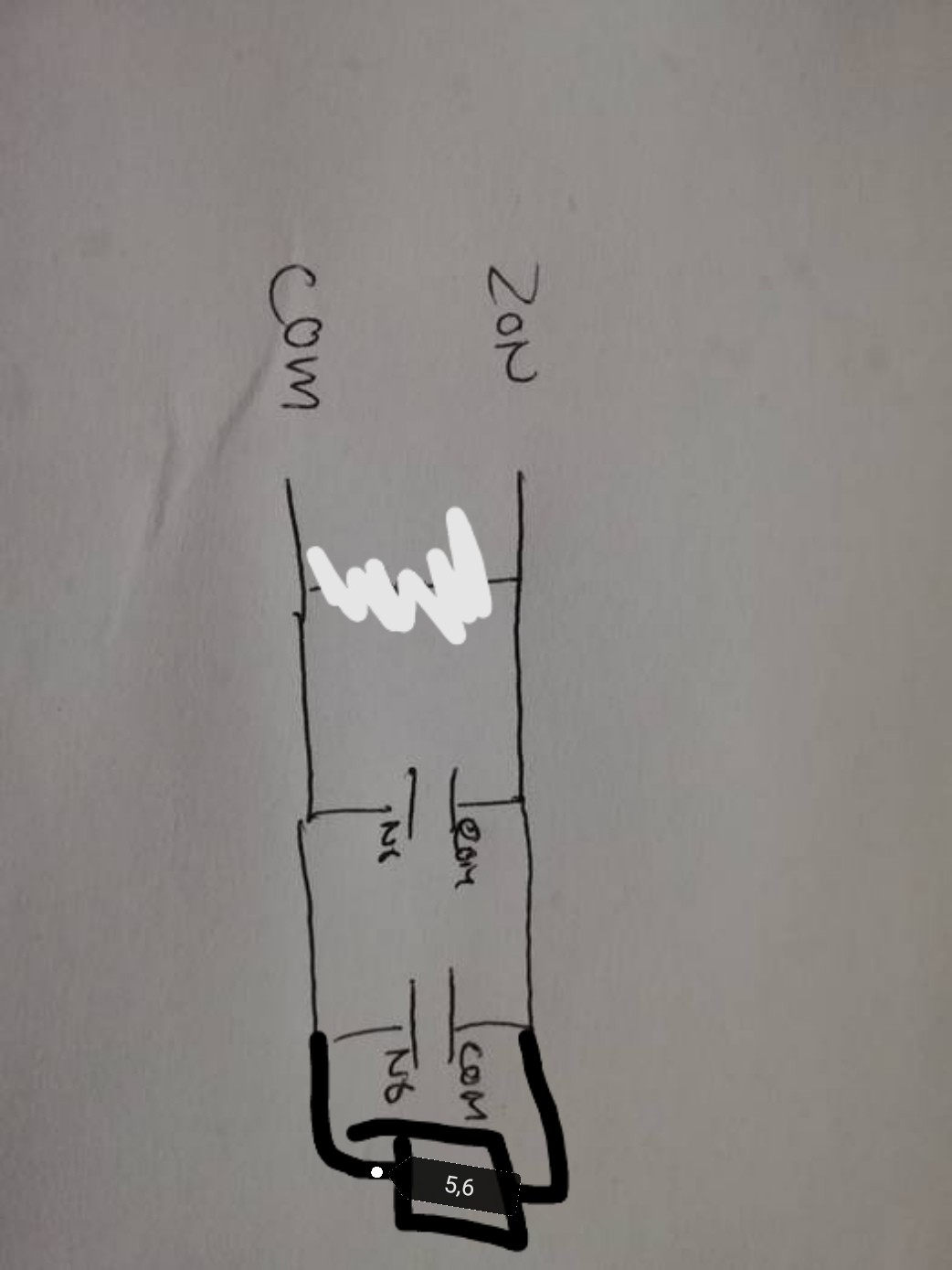

Om man dessutom flyttar motståndet enl tommib's bild längst ut på slingan (EOL End Of Line) får man även övervakning av slingan dvs
5,6 kohm = Normalt, inget larm
0 kohm = Larm
Oändligt = Fel på slingan, avbrott
Handritad skiss av en larmkrets med beteckningar och motståndsvärden för övervakning av slingan.
tommib
Eol motståndet ska sista i sista deckaren för att kunna avgöra att slingan är hel hela vägen dit.
Man brukar koppla detta motstånd via ett extra relä (no) för att dessutom övervaka matningsspänningen fram till sista punkten. Motstånd i larmkretsar ska aldrig sitta i centralapparaten!

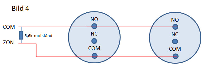

Tack för alla svar. Har kopplat så här nu. Vilket fungerar. Har provat att sätta motståndet I sista rökdetektorn - men då får jag felmeddelande..... Men jag får prova det igen!
  • Schema över koppling av två rökdetektorer med linjer som visar anslutningar och ett motstånd.
Erik Hellgren
tommib
Hur sätter du den i sista deckaren då? Den ska sitta över NO och COM.
Du sätter motståndet i sockeln, parallellt med z, com (eller helst via relä då)
0 kohm = Larm
Tack, det verkar fungera! Nu ska jag dra in kablarna och montera!
