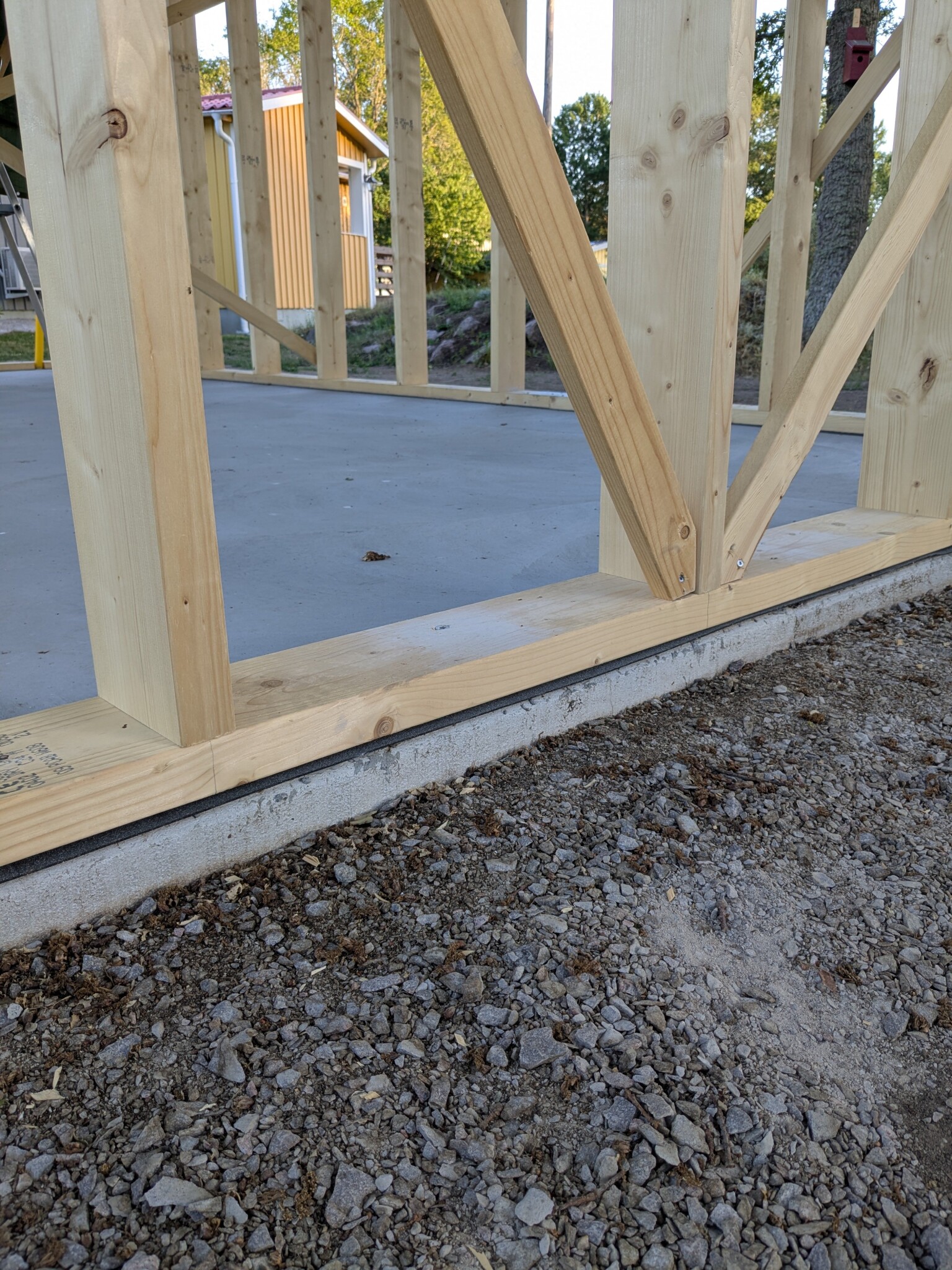

Bygger ett isolerat förråd på ca 25 kvm. Pulpettak och isolerad platta på mark.
Plattan är gjuten i 300mm kantelement som återfyllts utvändigt med drygt 200mm.
Undersidan av syllen är som minst ca 6-7cm från marken som syns på bilden. Då jag drar förbi kanten påplattan med ca 2 cm tänkte jag, är panelen som minst bara 4 cm från mark.
Utsidan av panelen kommer vara ca 5 cm utanför platan. Taksprånget är ca 50 cm på långsidorna och ca 35 cm på gavlarna.
Behöver jag skydda syllen från stänk? Panelen går ju att byta. Tänkte om jag skulle sätta en plåt på syllen, typ vanligt överbleck, innan jag monterar panel.
Finns det någon vits?

Varför panel så nära mark? Du kan ju fundera på en sockel skiva några dm närmast marken, tex en slätplåt i samma färg som fasaden eller en stenig terra sockel skiva
Du kan ju nubba fast en remsa takpapp på syllen med någon cm överlapp ned på plattan, den kommer ju inte synas under panelen.
Sänk marken om möjligt. Rekommendationen är 200mm sockel för att skydda virket
Det går nog att sänka lite. Samtidigt säger monteringsanvisningen för finjas kantelement att återfyllning ska ske med minst 200 millimeter över elementets underkant. Då blir det bara 10 cm kvar på ett 300-element 😊
Kanske är tänkt att muras med block på så låga kantelement?
Ja för att det skall hålla under gjutningen. När betongen stelnat ska du sänka marknivån.
Under gjutningen ska 2/3 av elementets höjd motfyllas enligt instruktionerna.
Men efter gjutningen står följande i instruktionerna:
"Färdigställande
... Återfyllnadshöjden över elementets
underkant bör vara minst 200 mm."
Det är vad tillverkaren av kantelementet säger men byggreglerna säger 200mm minst mellan mark och träpanel. Många tillverkare utav panel rekommenderar 300mm.
