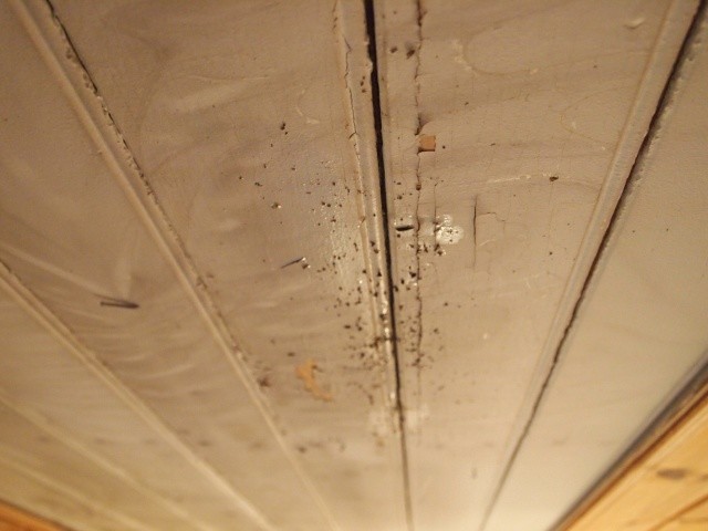

Har nyligen flyttat in i en kåk byggd -25 med balkong och farstukvist i trä. Golvet på balkongen är belagd med falsad plåt.
När det blåste ganska rejält samtidigt som det regnade en hel del, började det droppa från taket i hallen som ligger delvis under balkongen (loggian).

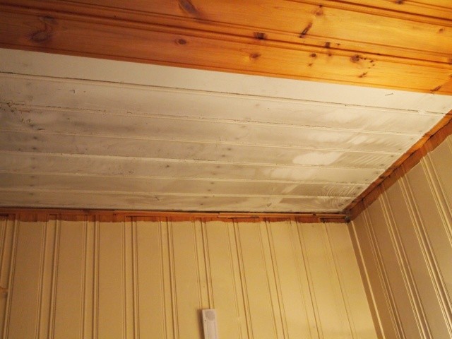

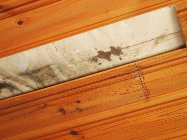

Innertaket är av panel sedan plast direkt mot den gamla, förmodligen ursprungliga, panelen av målad pärlspont.
Den gamla panelen som låg utanför plasten har blivit lite svart (mögel?) som kan torkas av med trasa. Det är bara i området under balkongen som det är svart, längre in i hallen är pärlsponten vit o fin. I övrigt är trät friskt, men färgen har släppt lite där det mesta vattnet trängt igenom. Verkar som att det dock läckt mer än denna gång, men kanske inte har runnit igenom förrut?
Antar det är spån i bjälklaget? I så fall har väl det sugit upp en hel del vatten?
Hur ska man gå vidare? Funderar på att borra upp ett hål med hålborr i pärlsponten och se hur träet ser ut på andra sidan.
På balkongen hittar jag ingenstans som vatten kan ha trängt igenon fölrrutom vid ett ställe vid tröskeln till balkongdörren där det finns en liiiten springa mellan plåt och tröskeln och träet set inte helt friskt ut i dörrtröskeln. Men kan det tränga in så pass mkt vatten i en liten springa att det börjar droppa inne?
Hur ska man gå vidare med detta. Kan försäkringen täcka sånt här eller dolda fel?
Antar man får riva bort plåt o allt i vår/sommar och undersöka hur det ser ut under? eller räcker det att borra in i bjälklaget inifrån och kolla och sen se till att täta?

Jag skulle riva innifrån för att se vart vattnet kommer ifrån. Vatten som kommer utifrån ersätts väl inte från försäkringen, eller? Jag tror inte du kan hävda detta som ett dolt fel om man ser vattenfläckarna på panelen.

Tycker det känns fel med plasten mellan panelerna? Vad säger ni om det? Ska det vara plast där?

Jättevanligt ställe som det läcker in på. Oftast gammal bandtäckning i kombination med för dåligt fall.
Riv utifrån när väder medges.

Plasten är nog där för att man skulle ha en ångspärr mot den kalla balkongen.
Om du har spån så ersätter du det sedan med vanliga isoleringsskivor.
Verkar som du har ett problem vid dörrtröskeln. Känns som det är ett problem som du har haft en längre tid men först nu har vattnet börja leta sig ner i huset.
Försäkringarna ersätter inte vatten som kommer via regn. Om det hade varit ett vattenrör som gått sönder så hade dom ersatt.
