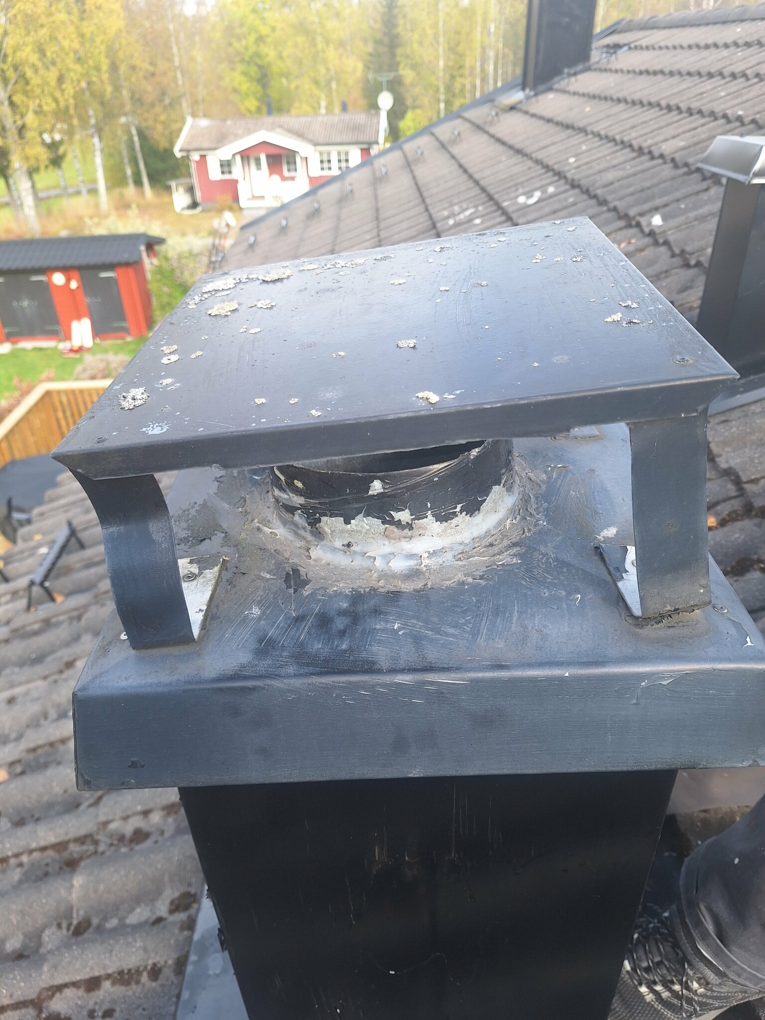

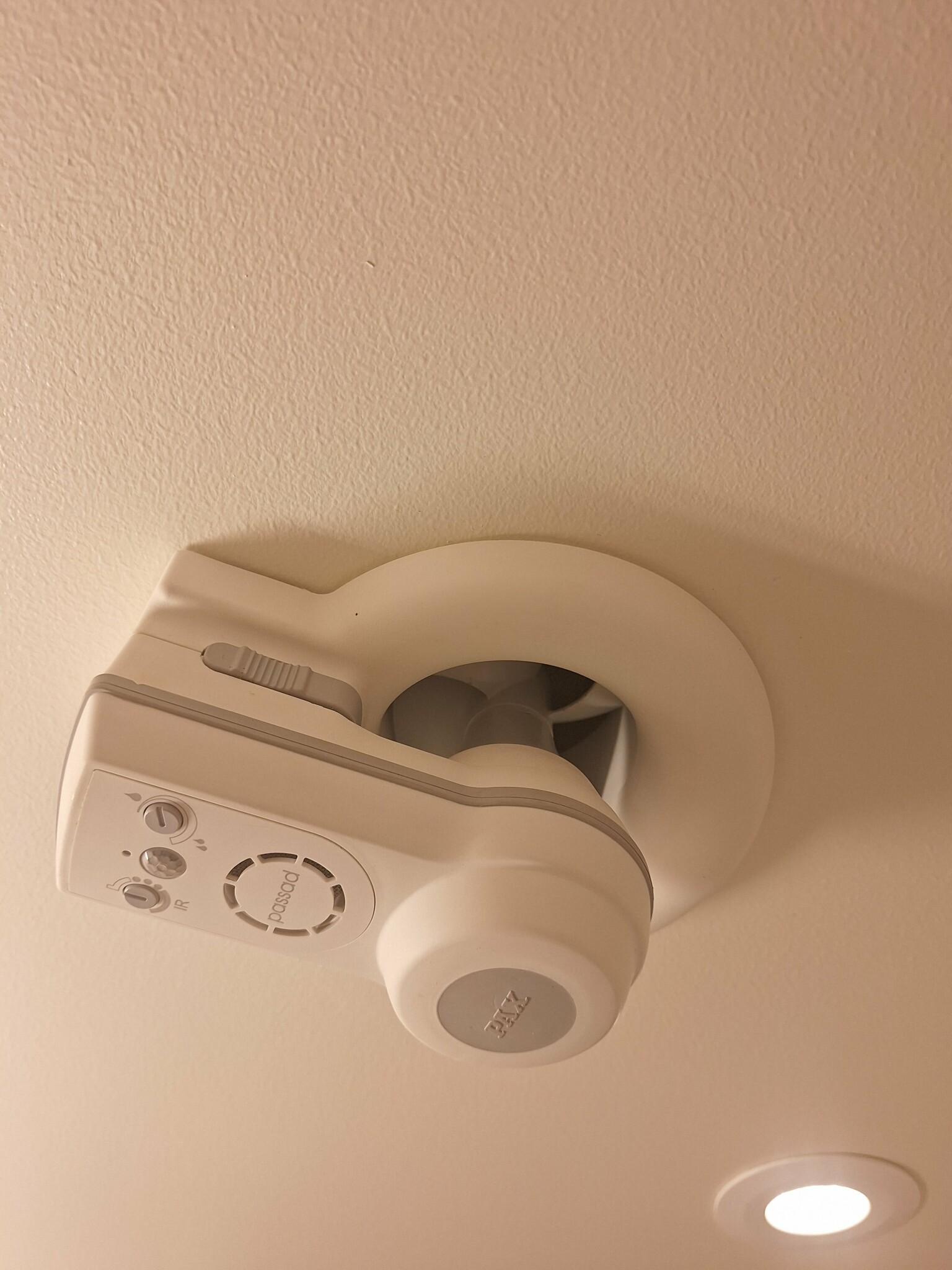

Vi har ett fritidshus där det rinner kondensvatten från överste ca 4cm i röret ner i Pax fläkten i WC. (Fläkten fungerar bra) (se bild).
Problemet uppstår endast i samband med att man har duschat under den kallare årstiden av naturliga orsaker.

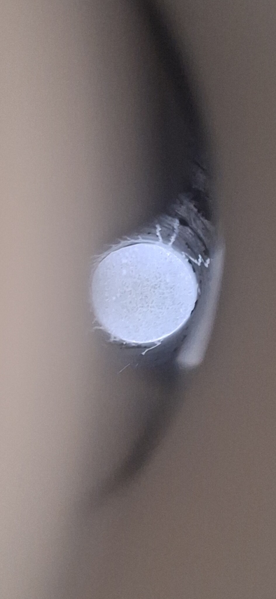

Jag har funderat på att kapa av de första 3/4 cm av röret som sticker ut genom huven då det saknas isolering runtomkring och därav bildas det kondens på rörets insida.
Vad tror ni, vad hade ni gjort?

Ser ut som det översta taket är hempatent, och att hål är upptaget i originaltaket.
Tror att det är öppet mellan de fyra väggarna och nedre taket.
Om du kapar spiroröret jäms med nedrevtaket så är risken överhängande att det kommer regna in i spiroröret om du inte sätter någon typ av regnskydd.
