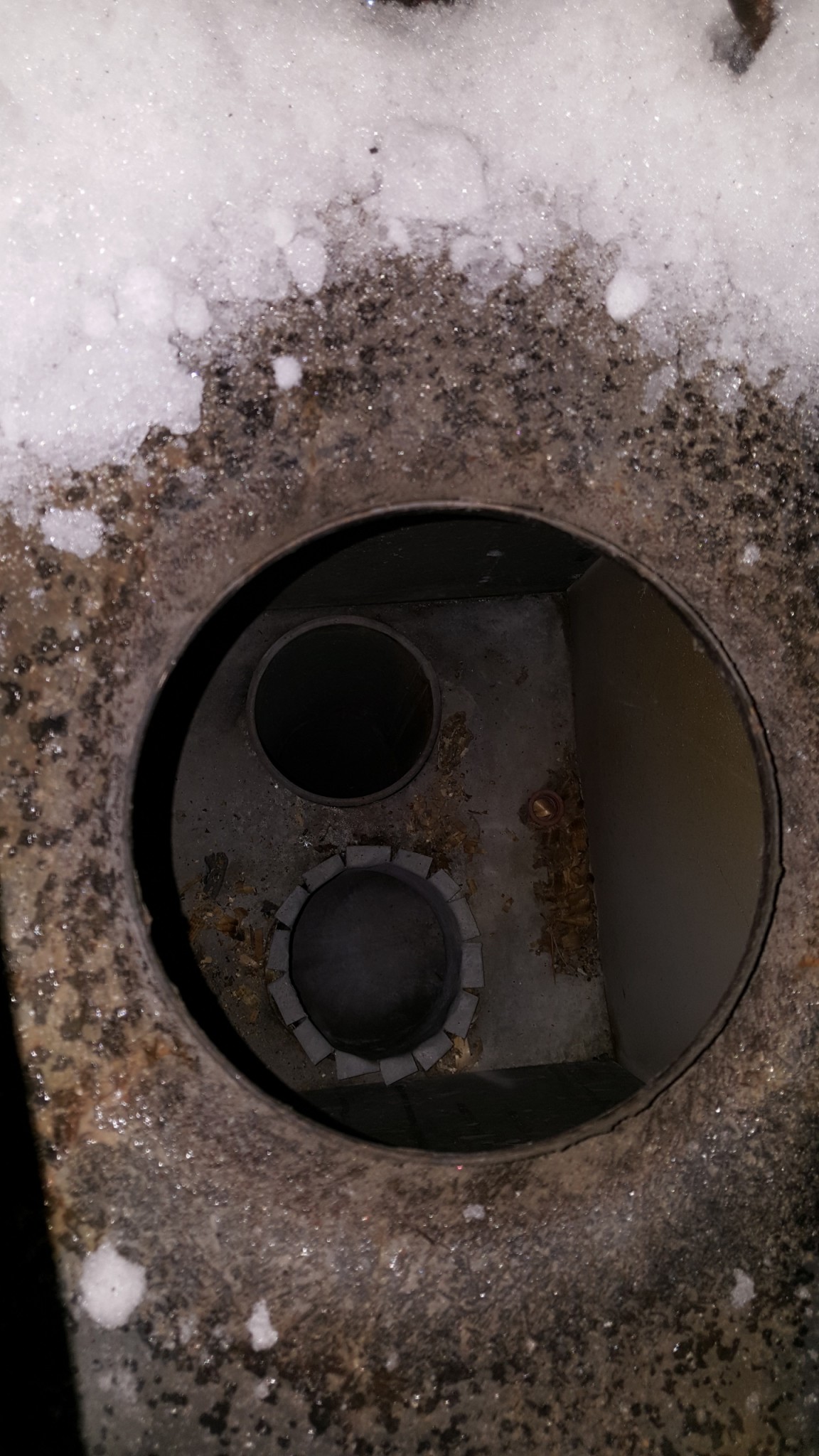

Hej, har nyligen blivit ägare till ett villavarm från 1977.
Vid väderomslag har det börjar att droppa vatten (kondens) ur våra köksfläkt. Första tanken var dåligt isolering, som de också var. Men då vårat kök är ombyggt 2013 så drog dom en slang ut genom väggen från köksfläkten.
Men nu är tanken att jag ska koppla ihop slangen med de gamla "avgasröret" så går upp på nocken för att kunna nyttja våren mekaniska ventilation som de var tänkt från början.
MEN då är frågan: kan suga luft genom min nya Ikea köksfläkt?
Givetvis så var ju också fläkten på taket trasig så den ska bytas.
Bifogar en bild uppifrån "skorstenen" där man ser två rör, och de ena ska gå till köksfläkten.
Men vart tar de andra vägen? (Går inte till tvätt/wc)
Ser ut som att de går mellan takpannor och massoniten och inte på kallvinden.
Vart mycke text och frågor, men de är mitt första hus och inte så mycket erfarenhet kring hus.
