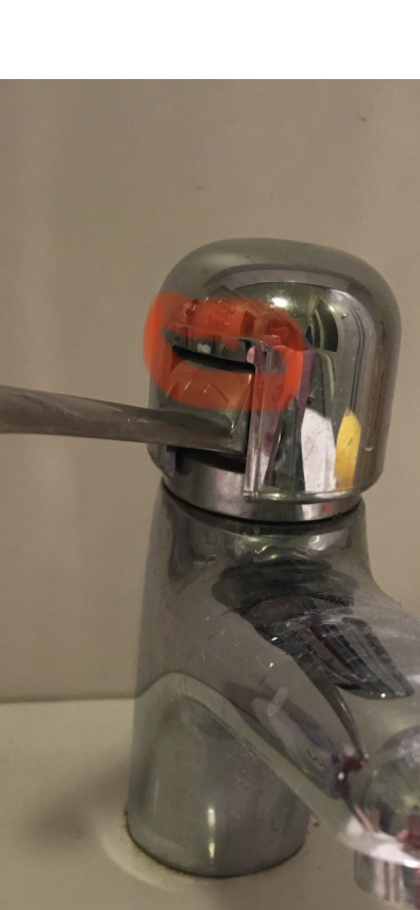

Vår blandare i badrummet har droppat ett tag och jag har försökt hitta en instruktion för att åtgärda problemet men utan resultat. När handtaget står så att kallvatten ”ligger på” så droppar det ur kranen. För att det inte ska droppa måste handtaget vara åt vänster, och med tiden behöver handtaget vridas mer åt vänster. På bilden syns det hur långt åt vänster handtaget måste vara för att det inte ska droppa.
Kan någon förklara hur jag ska göra för att laga denna droppande kran?

Är det den som krävs till denna blandare? Finns ju flera olika Mora-blandare och jag har noll koll

Japp, det är vad som behövs för att fixa blandaren.
Du lossar huven på blandaren genom att bända försiktigt med en lite större skruvmejsel där jag markerat i bilden.
  • Skruvmejsel används för att lossa huven på en vattenblandare vid markerad punkt.

Kontrollera vad det kostar att beställa från vvs och bad dom brukar ha en expeditionsavgift på 125kr.
Tack alla för hjälpen! Nu är det ordnat och kranen droppar inte längre.

Vi köpte på vår lokala Bad&Värme-butik. 412 kr tog de. Men de är vår hyresvärd som står för kostnaderna bara vi ordnar material och gör jobbet.
