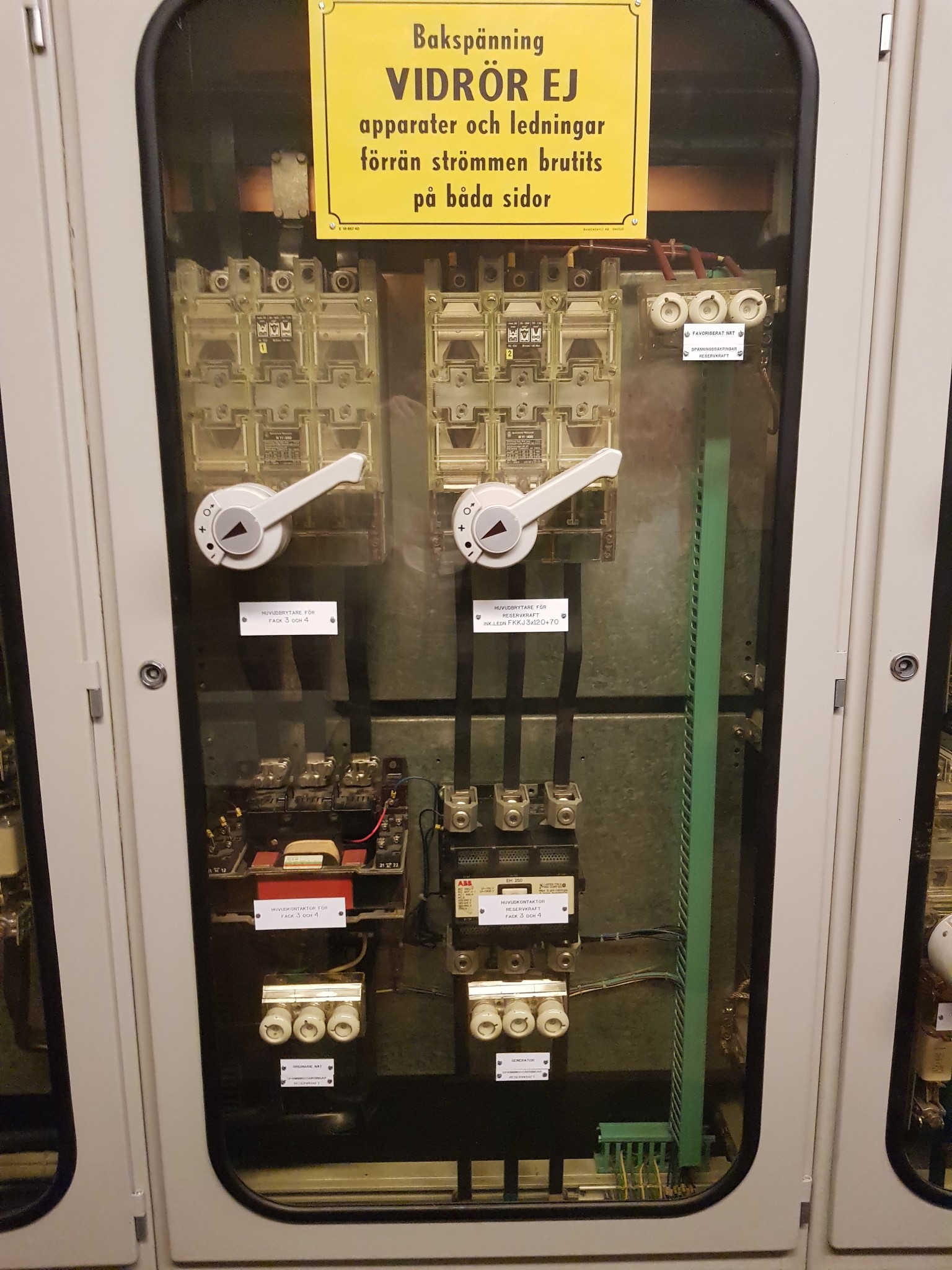

Din kollega borde inte ha några problem med att få köra sin generator som i första steg som ett kategori 3 verk dvs likt vad corre och Millox skrev med automatisk omkoppling nät/generator förreglat och med "blink". Det ställer inte så stora krav i princip är det en förfinad reservkraftomkopplare som kan manövreras elektriskt tex kontaktorer eller effektbrytare. Nästa steg kategori 4 som tillåter parallelldrift med nätet blir lite mer omfattande sett till skydd just för att inte riskera bakmata ett nät som fallit bort. Samma princip gäller ju för solel med de kraven på invertern.
Det jag tänkte i TS fall är mer det generella kring hur man säkrar utlösnings- överlastvillkor, systemjordning i alla driftfall, bypassmöjligheter osv vid UPS-drift det är inte sällan lite eftersatt även i större sammanhang likt de du nämner. Många bra uppställningar tex vid sjukhus och större UPS byggs med en isolertrafo så man bygger ett "nytt" nät efter UPS som kan matas på primärsidan via den eller ordinarie nät som då även oftast är säkrat via reservelverk. Ger förenkling vid överväganden systemjordning, bypasskopplingar, strikt TN-S osv. Annars är det ju i princip ganska oproblematiskt att köra i onlinemode men som sagt med tanke på förluster kanske det mesta äts upp i TS fall.
Bo.Siltberg och 1 till
Ett exempel på hur det kan vara ordnat för ett mindre elverk 150 kVA kategori 3 med två förreglade kontaktorer nät/diesel för ett avsnitt med prioriterad last via ett fack.
Inredning av elektriskt skåp med kontaktorer och varningsskylt "Bakspänning - VIDRÖR EJ".
AndersOhrt och 6 till
