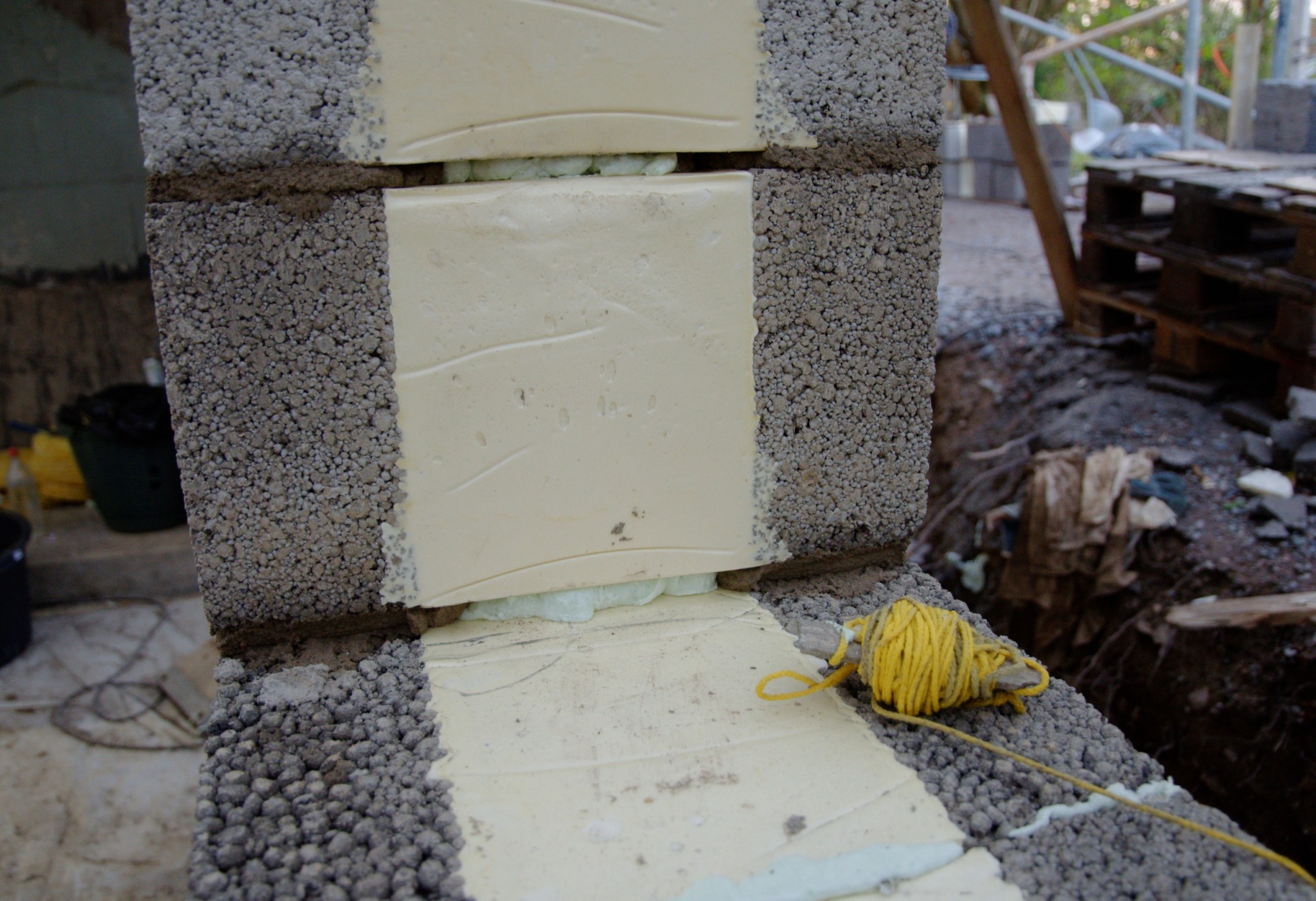

Jag testade bägge metoderna och kom fram till att uppvärmt proffs vinter-SPUF var det bästa.
Blir inte så mycket dyrare än skräp SPUF från byggmax. Byggmax-SPUF ger knappt hälften så mycket skum för 30:-/flaskan, som proffs-SPUF flaskan för 80:-, dessutom är Byggmax-SPUF inte specat för användning under +5C medan proffs vinter-SPUF är ok ner till -10C!
Ytterligare ett plus är att proffs vinter-SPUF blir mer elastiskt än det hårdare Byggmax-PUF.
Risken för att SPUF i liggfogen trycker på på PUF-delen i ISO-Lecan, när bruket krymper när det brinner minskar således.
En hink med varmt vatten där SPUF sprutan stod mellan användningarna gav ett löst och väldigt bra uppjäsande PUF, trots nollgradigt väder.
Jag lade tre strängar i liggfogen på den 15 cm breda PUF-ytan på Weber ISO-Leca blocket (35x19x50cm) och ett zinkat bistål i liggfogen med B-murbruk i Leca-ytan på utsidan av blocket och ett obehandlat bistål i insideytan med B-bruk (bistål i vart 3:e skift).
Murbruket spetsade jag med 100gram natrium nitrat per 25kg säck B-bruk, det frostskyddade bruket ner till ca -5C och gav ingen synbar kalkkrypning (vitfärgning) på bruksytan.
Sedan använde jag inte alls murbruksfri stötfogsmurning som Weber rekommenderar för sina ISO-Leca, utan lade 2 strängar SPUF i inner-Lecan (10cm), 2 i ISO-ytan (15cm) och 2 i ytter-Lecan (10cm) i vertikalytan mellan blocken (stötfogen)
PUF är ju vad jag förstår diffusionstätt, så jag får en inbyggd fuktspärr i muren, vilket jag INTE skulle fått med en tom stötfog och glasullsdrev i liggfogen. http://www.buildingscience.com/docu...need-for-vapor-retarders-in-above-grade-walls
Webers mästningar påstår ju att U-värdet går ner från 0.22 utan drev i liggfogen, till 0.15 MED glasullsdrev för det 35 cm breda blocket.
Undrar hur mycket bättre det blir med SPUF i liggfogen OCH i stötfogen?

Dessutom får jag bättre stabilitet i muren när stötfogen är "limmat" med SPUF än med en tom stötfog.

Så här ser murningen ut när fogarna är fyllda med SPUF
Bättre isolervärde än så här är det nog svårt att få med ISO-Block kanske nedåt 0.12?
