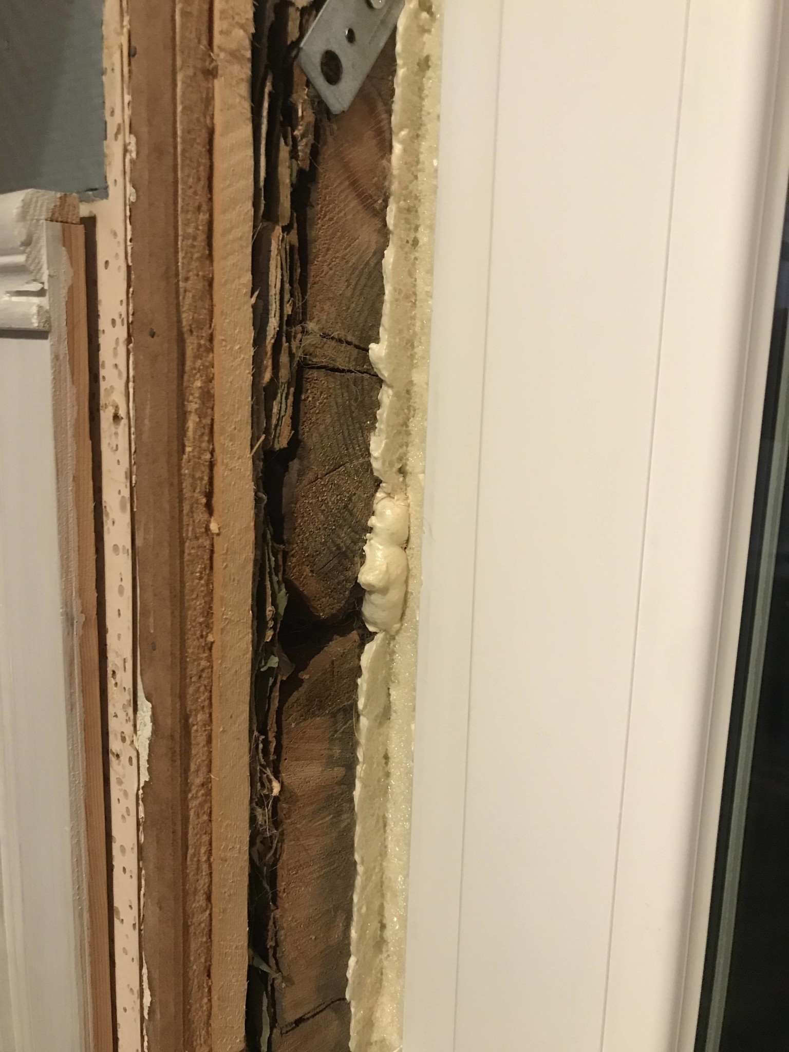

Se på bilden. Tyckte det var kallt så tog lös fönsterfodren och då ser det ut så här och blåste ju kallt genom de där gamla stockarna. Fogskum skulle man inte använda sa någon, men vad/hur ska jag få till det så att det inte är så kallt? Det går ju inte att ha det så här. På bilden: Det är innervägg till vänster och fönster till höger och så timmerväggen emellan, hoppas att det går att se.
Tacksam för all hjälp.

Lindrev.
guggen
Jag känner mer än en snickare som använder fogskum till och från, de hade jag också gjort.
Flexibelt fogskum går bra att använda när man i speciella lägen behöver använda fogskum runt fönster.
