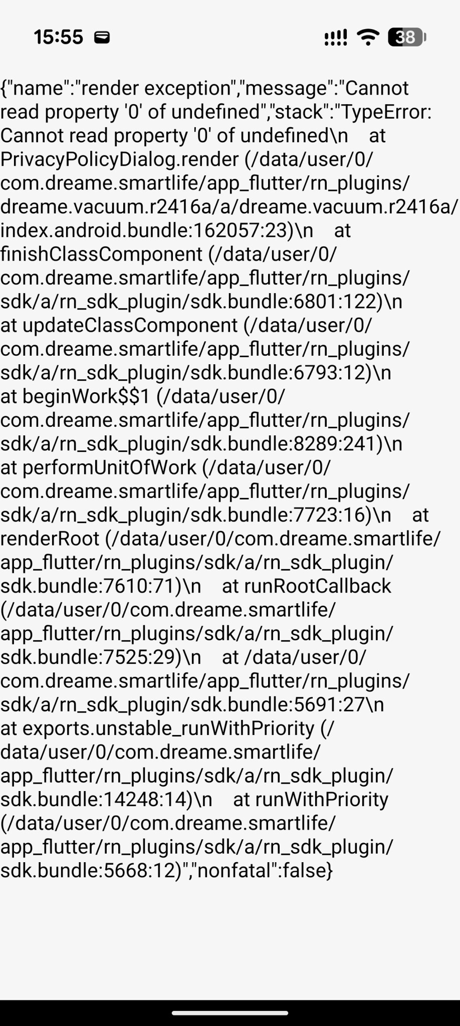

En helt ny dreame X40ultra som inte kommer åt kartan och alla inställningar.. har provat allt känns det som.
Jag har återställt roboten, tagit bort den från kontot, provat region Tyskland, installerat roboten på nytt konto, provat på Android 16 och IOS, installerat äldre APK...
Får bara upp felkod med summan att det inte går att läsa in plug-in programmet..
Någon som har samma problem? Eller vet hur jag ska lösa det?

  • Felmeddelande på mobilen med "Cannot read property '0' of undefined" från en app, troligen relaterat till problem med att läsa in ett plug-in program.

Om någon annan skulle ha samma problem. Jag bytte språk till engelska och då funkar allt.
