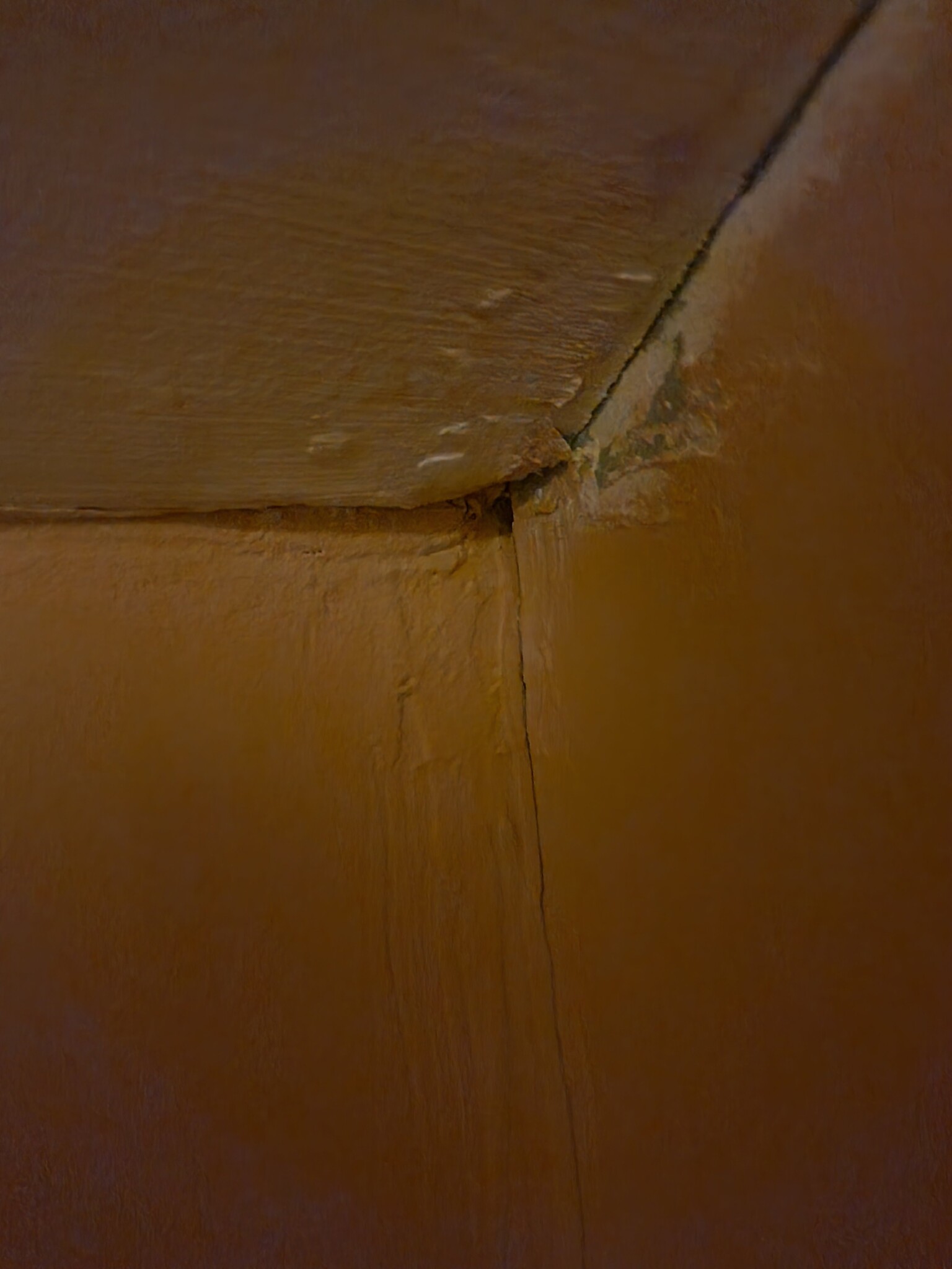

Har köpt ett nybyggt hus. Dom har precis flyttat in när dom var tvungna att sälja. Övervåningen är ej helt klar, men de har gjort allt i sin makt för att få det "säljvänligt" väggar, tak, och färg är delvis klart i några rum. Målningen är långt i från fackmanna om vi säger så. Dock finns det fakturor att resten ska vara gjort av snickare.

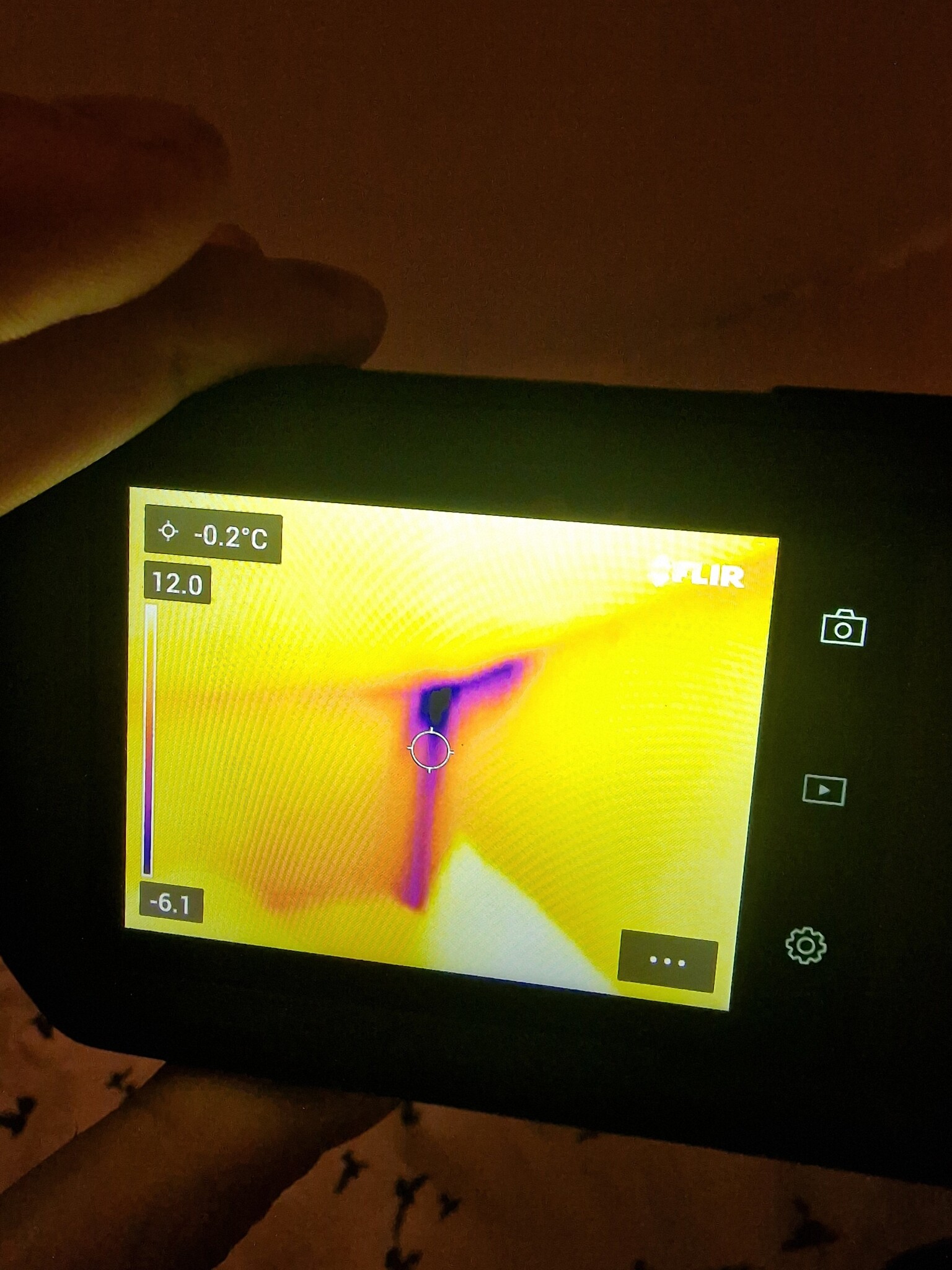

Har upptäckt att i ett av hörnen i ett av sovrummen så drar det rejält mellan vägg och tak. Det är som ett hål och det blåser nästan där.
Min fråga är. Är det så att man ska riva upp allt kring hörnet eller kan man bara spackla igen hålet och så är det löst?

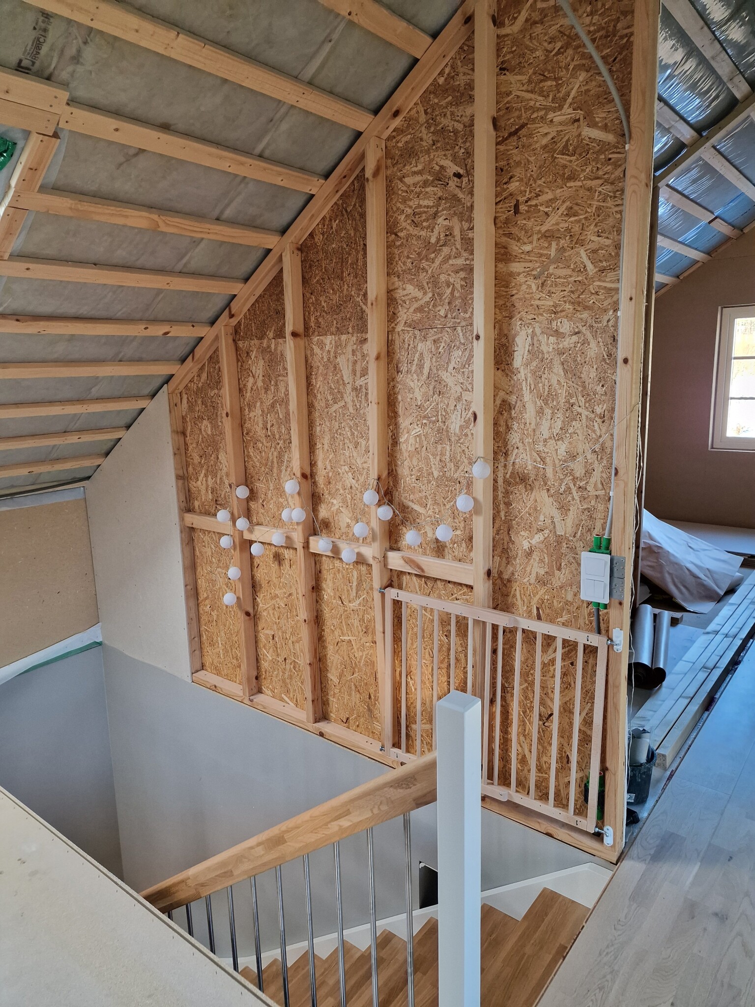

Tredje bilden är för att visa hur resten av det icket klara taket ser ut
  • Värmebild av ett hörn i ett sovrum, visar temperaturförlust mellan vägg och tak med kalla områden i blått och varma i gult och rött.
  • Hörn i ett sovrum med synlig spricka mellan vägg och tak, som visar bristande konstruktion och behov av ytterligare renovering eller spackling.
  • Ofärdig övervåning i nybyggt hus med synliga träreglar och oisolerade väggar. En trappa leder upp till området, där en öppning syns.
Öppna ordentligt och kolla hur det står till, det skall vara helt tätt med byggfolien. Är det hål i byggfolien kan du få problem i framtiden med annat än kyla
