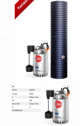

Är det mycket vatten som kommer pumpas upp?Annars är det väl en pumpbrunn du behöver som finns i diameter 400mm och 600mm.Längderna finns i 2m och 3m.Längderna kan du kapa till själv om du vill ha kortare och finns oborrade eller förborrade som du kan ansluta 110mm antigen dräneringsslang eller dagvattenrör.
  • Två rostfria pumpar och blå korrugerad slang med text "Kampanj", möjligtvis reklam för VVS-produkter.

Tack snälla för svar! Det är ju inte så jättemycket vatten som kommer behöva pumpas bort. Inga större mängder. Hur djupt måste jag minimum gräva ner det där i gropen tror du? Vad är minsta möjliga djup? Skulle helst bara vilja gräva typ 30cm
Om gropen är stor behöver pumpen gå sällan, hur grund den kan vara beror lite på vilken typ av flotör din pump har.
