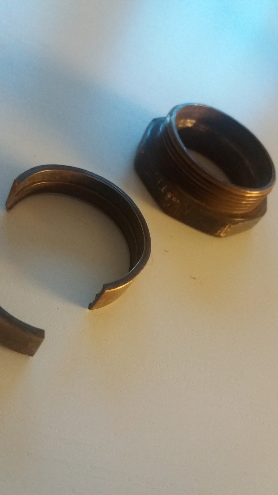

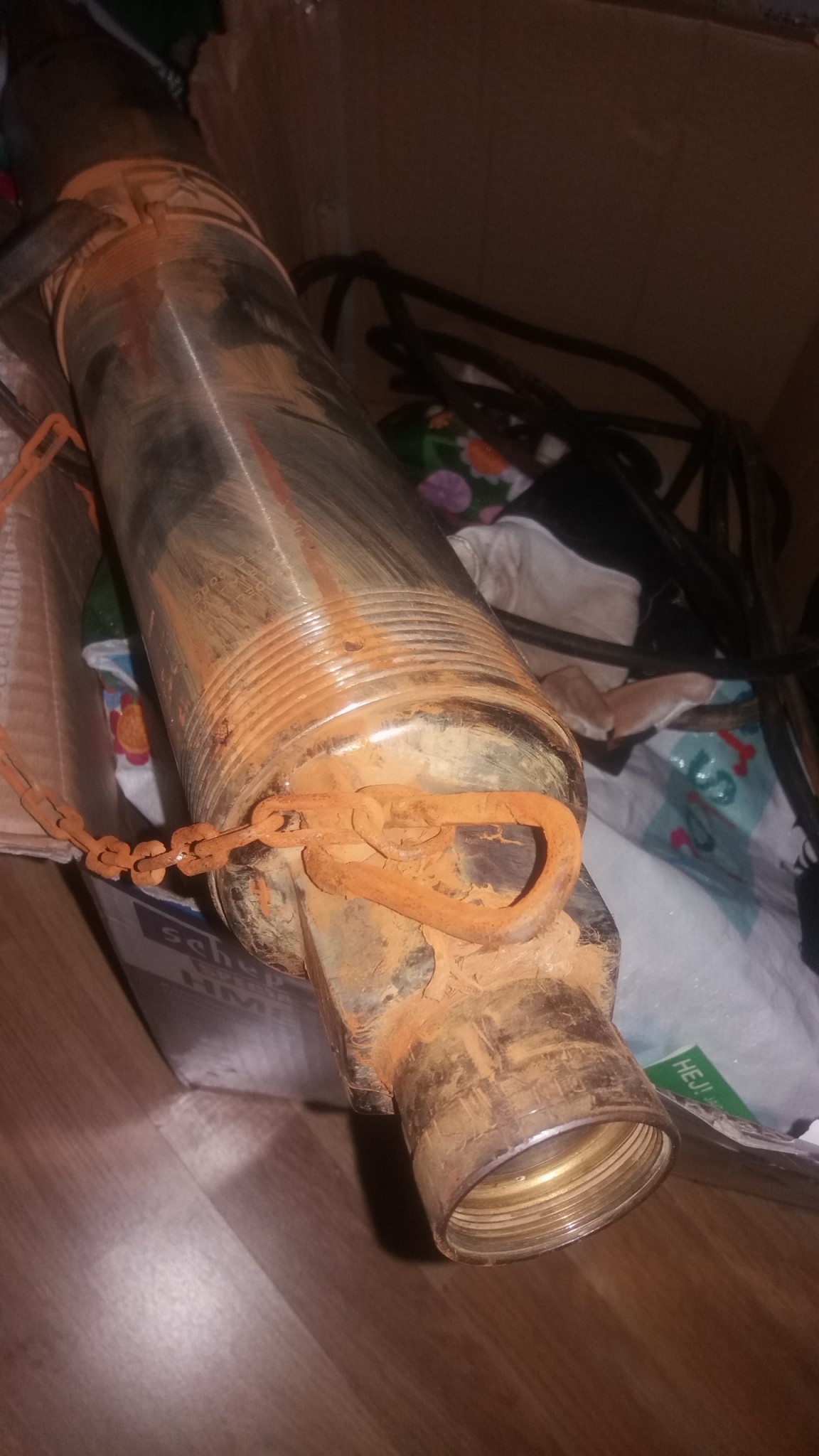

Har en dränkbar vattenpump som sitter runt ett svårt plaströr som man säljer ner i brunnen och som pumpar upp vatten till stugan.
I höst gick en ring sönder som gjorde att pumpen höll fast dig på plaströret.
Den var en delad klämring av något slag och ganska stor.
Men hittar ingen ny sån.
Nån som vet vad den kan veta?

Röret ligger i brunnen så jag vet inte.
Om jag kommer ihåg rätt så kommer det en koppling på tåget som ska hängas fast i pumpen. Men kopplingen under som håller fast allt gick sönder.
var det en metallring eller plastring som sprack?
Den satt i öppningen du har här, eller har du skruvat loss en del redan?
Det ser ut att vara R32, och antagligen slang 32mm.

Jag skruvade läs det i höstas.
Det var en metalring som jag fattar ligger under den som kan gängar in i pumpen för att först inte ska glida ut.
Det var som en plätt metalring inte som en oring.
Lättast är att byta hela kopplingen.
Du behöver veta gängan på pumpen, den som kopplingen sitter i, samt diametern på slangen.
Om du lossar delarna och tar bilder med ett måttband så kan vi nog lista ut exakt vad det är för delar du behöver.

Jag behöver hjälp att hitta var man köper ringen som har gått av.
Det är r32
T
Får köra på de då 👍
