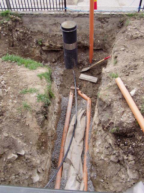

Jag har på kommunens (Stockholm) rekommendation kopplat in mig via ett sandfång.
Höjdskillnanden mellan inloppet från dräneringsrören ned till utloppet till avloppet (med vattenlås för att inte få upp avloppslukt på tomten) är viktig. Den överstiger översvämningen i avloppssystemet som kommunen räknar med i min del av avloppssystemet vid ett sk 40/50-årsregn. Det innebär att min lösningen ska klara av ett regn som är så kraftigt att det ur en statistisk synvinkel endast inträffar vart 40/50 år. Detta kan kommunen räkna ut åt dig.
På bilden nedan ser du tilloppen från dräneringen. Avloppet ansluter en bra bit under dessa då det gör en kraftig dipp precis under "y-kopplingen" pga en bergskam. PE-slangen kommer från en pumpgrop vi blev tvungna att göra på baksidan.
Edit Sen kan man ju också sätta in en backventil. Själv är jag dock lite skeptiskt till att hålla koll på att den inte kärvar ihop efter 5-10 år. Skulle själv glömma bort det och den lösning jag har nu klarar sig i princip utan underhåll...
