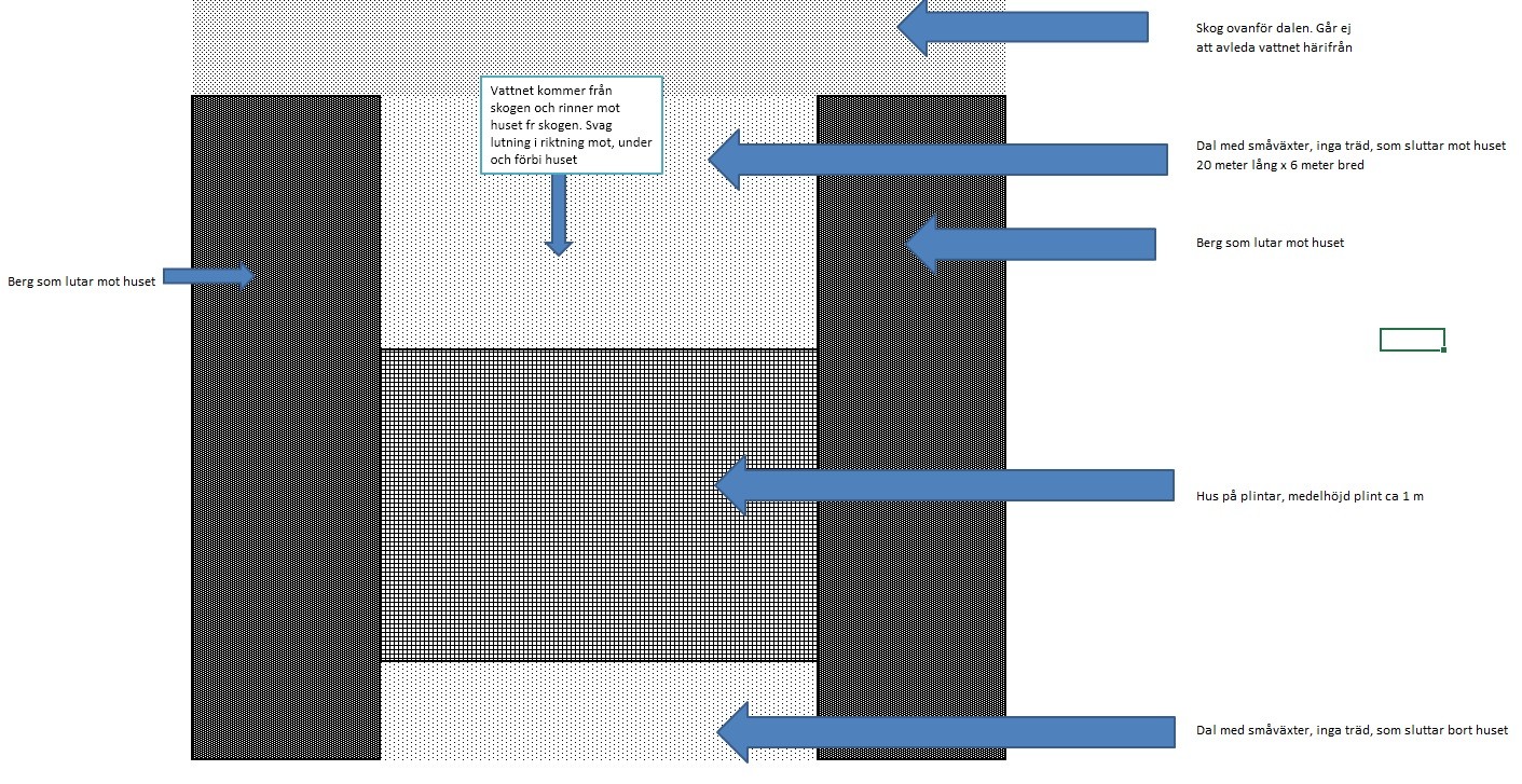

Gjorde en snabb skiss:
Om jag gräver dike och en grop, för att de ska bli mer stabila, kan jag göra något för att de ska hålla formen bra och transportera vatten bra (förutom makadam) och inte slamma igen lätt?B bomm skrev:Som jag tidigare sade, så är det nog den bästa lösningen om det absolut inte går att avleda vattnet tidigare.

Jag tänker mig att dikena leder tilll en grop där jag grävt ned ett avloppsrör i ena änden. På mynningen på röret sätter jag något skydd så att inte möss och större skräp kommer inte i röret samt att jag spolar det någon gång per år.
Edit: Alternativ 2: Jag undrar om det inte är bäst med dränkloss ändå, då är jag i alla fall ganska säker på att vattnet inte kommer rinna vidare och konstruktionen är mer stabil än ett dike som kan slamma igen och kanske släppa vatten vidare. Då tänker jag att jag kan lägga ett lager makadam ovanpå dränklossen på 5-10 cm så skyddas ju dränklossen. Den mängden makadam kan jag transportera ut själv. Det blir ju inte mer än 140-200 liter om jag kör 5-10 cm djup, 30 cm brett och ca 5 meter långt.
Nej då men eftersom det är en ö så vill jag minimera släpandet av makadam så långt det är möjligt. Om jag ska köra vanlig dräneringsslang så blir det ändå minst ett halvt ton makadam som ska ut till ett dike på 30(djup)x25x500 cm.Lostmoose skrev:
Hade en bergskreva där tövatten var som en mindre flod, gjöt en en liten vägg ( Som en damm ) med en polytenslang genom och myggnät ovan som tak, slangen ligger med fritt fall hela vägen ner till ett dike. när vattnet kommer så rinner det ut helt från slangen och den har aldrig frusit eftersom den är tom. Gör en bassäng med en slang nästan i botten och rakt fritt fall bort så går det bort, skulle det komma så mycket vatten att bassängen vill bli full så kommer det att bli en hävert som sätter fart på vattnet.
Det bör vara lite fallhöjd då och kanske en lång slang bort från huset
Jag har också varit inne på den lösningen MEN det är minst 1 meter jord ned till berg och lutningen är så pass svag redan nu så det blir omöjligt att få till självfall då. Så det blir mycket gräva och pumplösning i såna fallH Hjulbent skrev:Hade en bergskreva där tövatten var som en mindre flod, gjöt en en liten vägg ( Som en damm ) med en polytenslang genom och myggnät ovan som tak, slangen ligger med fritt fall hela vägen ner till ett dike. när vattnet kommer så rinner det ut helt från slangen och den har aldrig frusit eftersom den är tom. Gör en bassäng med en slang nästan i botten och rakt fritt fall bort så går det bort, skulle det komma så mycket vatten att bassängen vill bli full så kommer det att bli en hävert som sätter fart på vattnet.
