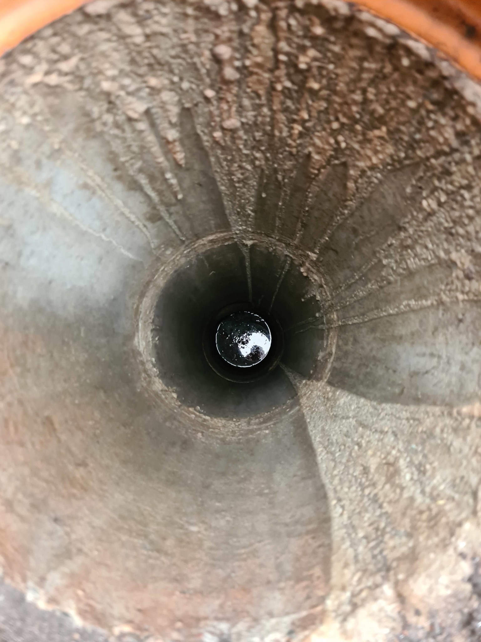

Har idag haft en spolbil här för att filma dräneringen..men vi lyckades tyvärr inte hitta några rör som går in i slambrunnen, han såg ur hela brunnen men det finna bara ett hål i den. I mina papper står det att dräneringen går till angivet avlopp via slambrunn...? Insida av en slambrunn med ett synligt hål utan dräneringsrör.

Har varit ute och kollat i brunnen igen, känns med en pinne, det finns bara ett hål, längst ner i kanten. Vad är detta för brunn?? Ska det finnas en brunn till någonstans där dräneringen är kopplad då?

Jag antar att den brunnen jag fotat är en slambrunn, hålet längst ner i brunnen verkar gå vidare till avloppet, då man hör när man spolar i toan. Snett framför det hålet har jag en rensbrunn till avloppet. Men vart är dräneringsrören??

Jo jag läste dom och konstaterade att det var tänkt att dom skulle anslutas till avloppet via en slambrunnen. Slambrunnen finns bevisligen där och den är även ansluten till avloppet.
Då borde fyra rör ansluta till den. Men dom har tydligen smitit :)
Återstår väl bara att ta fram spaden och gräva upp runt brunnen och kolla om det finns några dräneringsrör.
ja något skumt är det ju, de borde väl suttit där, om inte det finns en brunn till??
