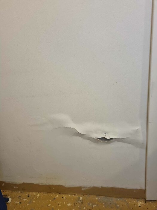

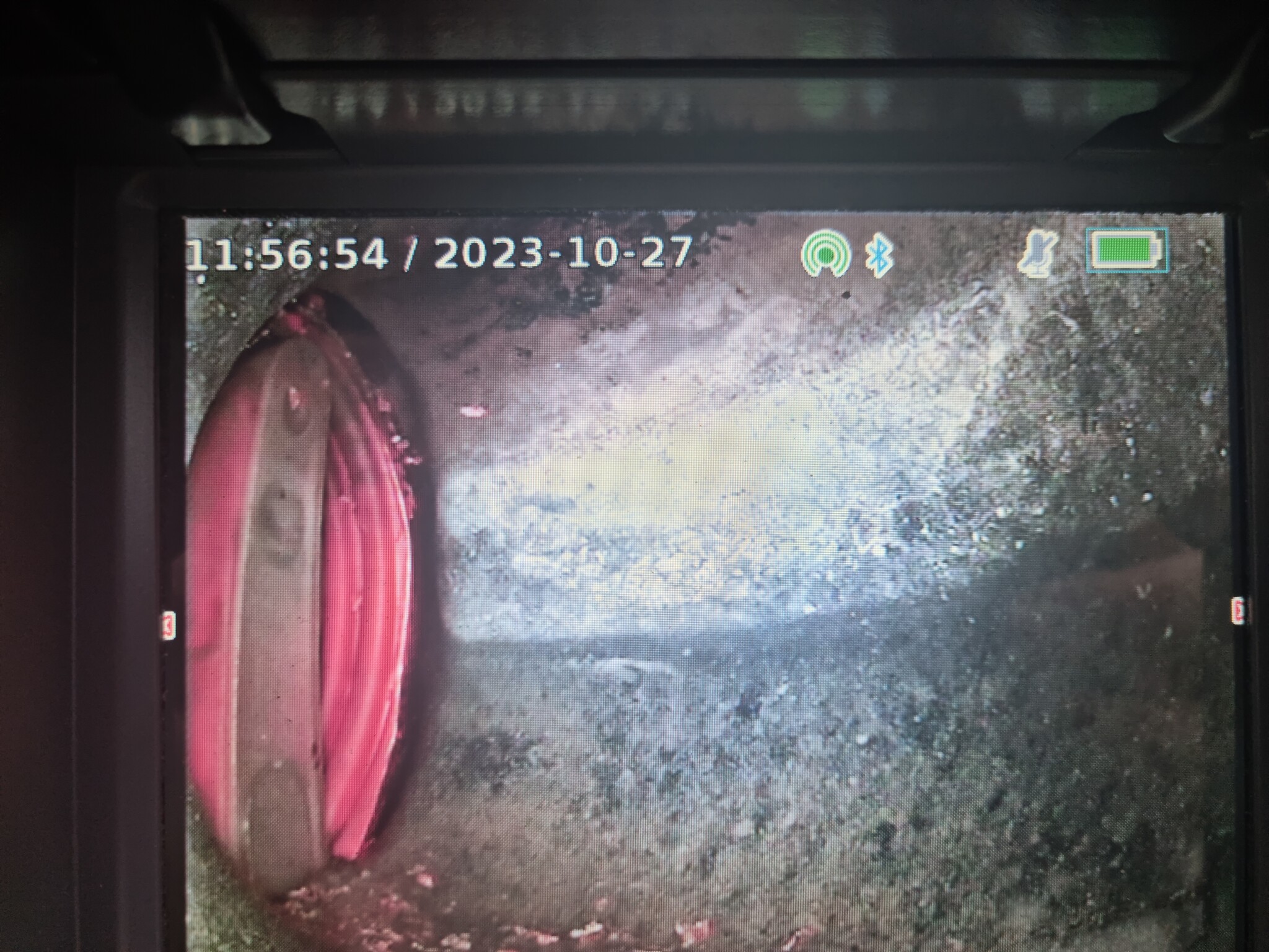

Jag har fått in fukt i källarväggarna, tog dit en besiktningsman som mätte upp fukten och de va ganska höga värden i 1 del av huset. Jag tog idag hit en firma som skulle filma dräneringsrören för att kolla hur det såg ut. Men han kom inte in i rören pga nån jäkla grej mitt över rören. Se bild.
Sedan har jag 1 fråga till, det dränerades 2000 typ, jag har bott där i 2 år nu och sista månaderna har väggarna börjat luckras upp? Kan de vara fel på dräneringen och man kan hävda dolda fel?

Väggarna luckras upp låter konstigt, kan det vara målat med plastfärg?
Hur är skicket på isoleringen?
Åtgärda stoppet så att du kan filma klart.

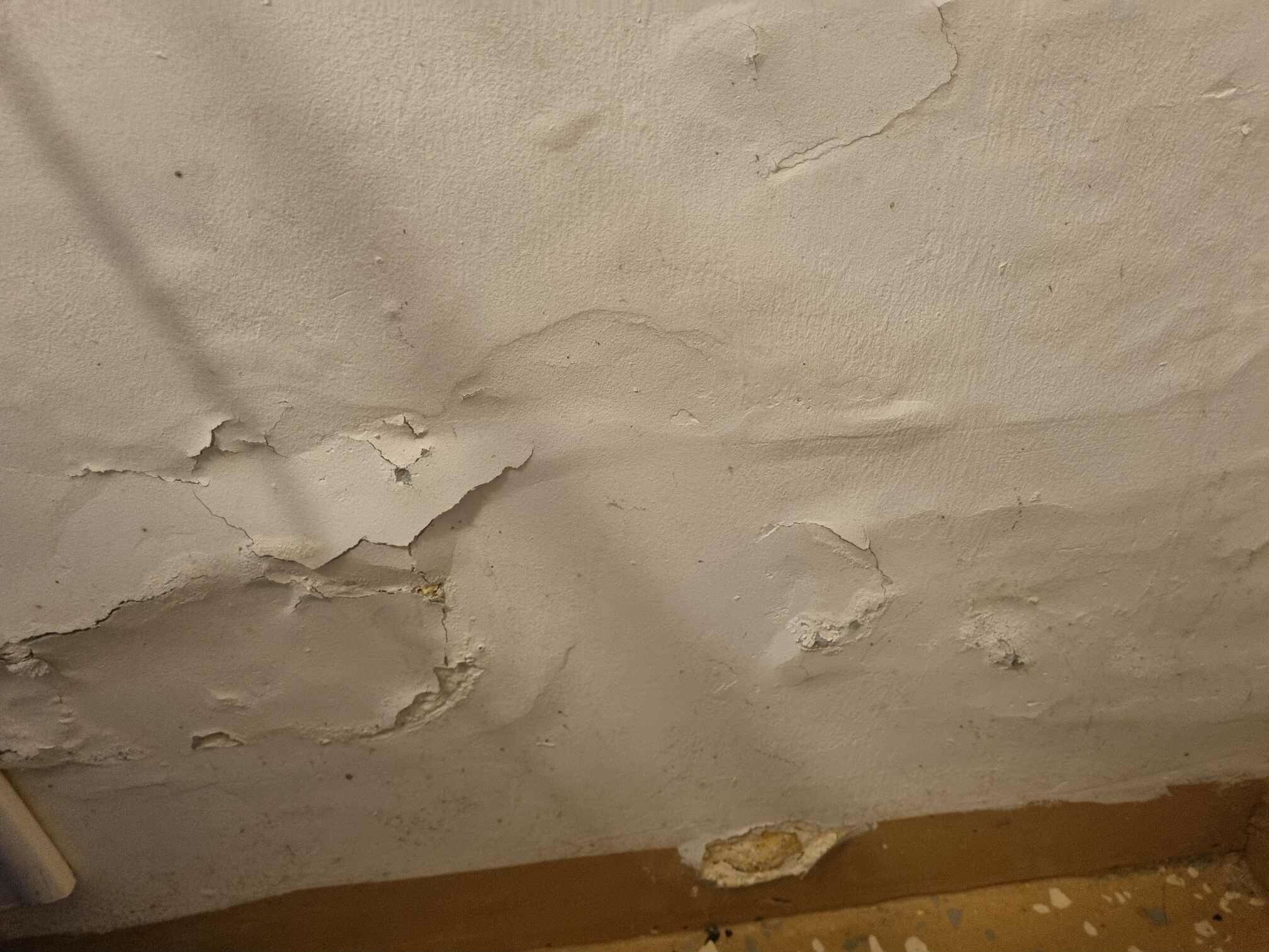

Det är främst innerväggar som luckras upp, och det rasar ut betong. Hur tänker du att man åtgärdar det där stoppet? Måste man gräva upp hela dräneringen, det sitter sådana stopp på 3 olika ställen. Vid varje spolbrunn samt ut i dagvattenbrunnen. Skicket på platonmattan ser bra ut och den dränering vi lyckades filma såg bra ut. Men där väggarna är som värst går inte att filma pga stoppet.

Det där ser inte ut som betong. Är det ett putsskikt som lossnar? Knacka ner det lösa för att få grepp om vad som händer.

Svårt att avgöra i ditt fall, kan ju bara vara så att det är putsen som flagnar. Dvs, knacka bort, torka ur källaren och på med ny puts. Men då samtidigt åtgärda rotorsaken som skulle kunna vara dräneringen.
Ny puts är ju inte någon större kostnad i sammanhanget kontra nya källarväggar.

Det var höga värden fukt I dessa väggar. Som du säger de är nog puts som rasar ut. Det handlar om flera ställen på ett hörn i huset. Värst är mellan väggarna.
Sitter det isolering på utsidan av väggen?
Platonmatta sitter på utsidan. Ver ej om det är skivor oxå. Är ett dödsbo kan ej fråga nån.
