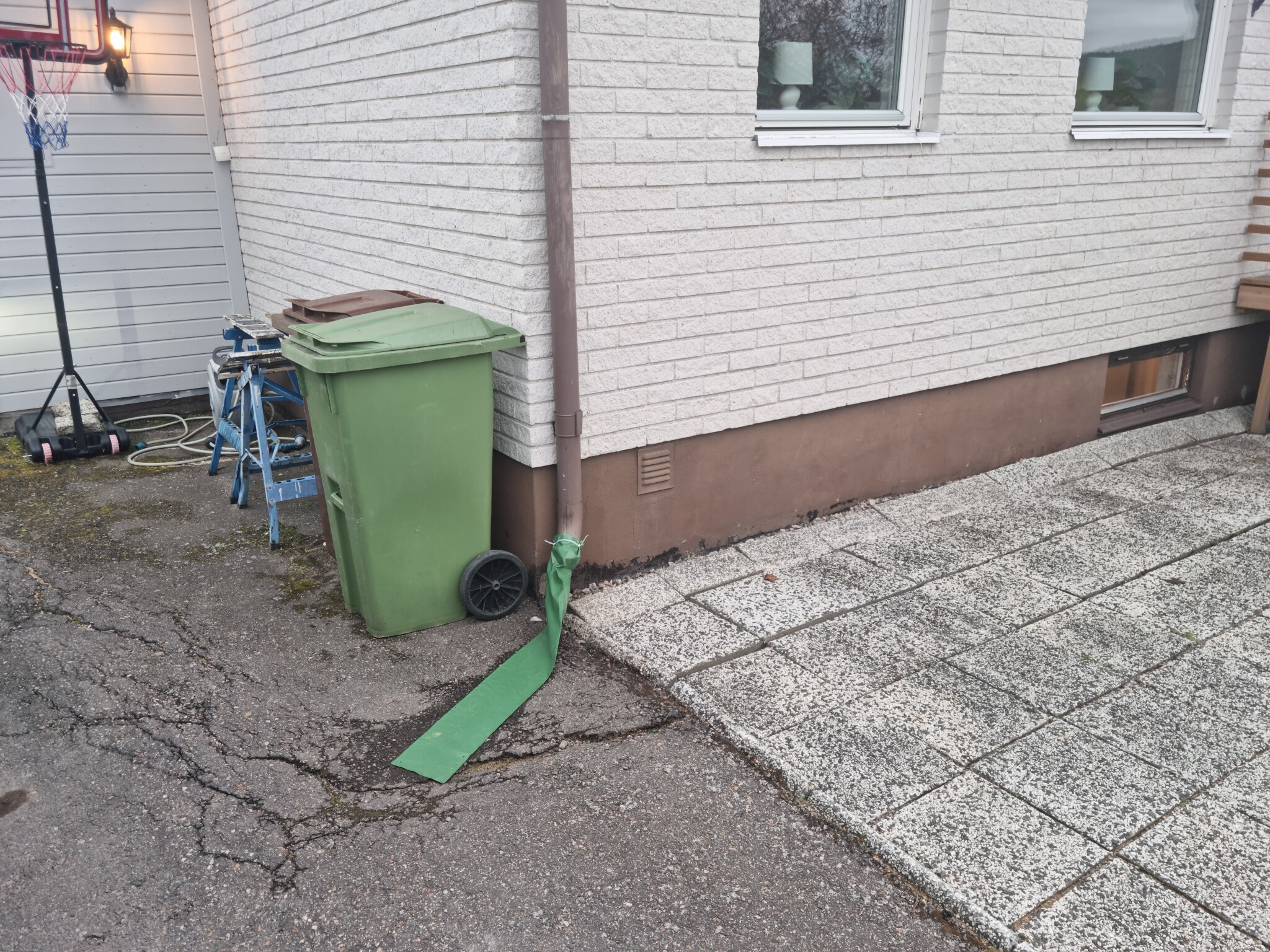

Hur ser det ut på utsidan, leds ytvatten bort från väggen? Hur tas regnvatten hand om från taket? Vad är det för material närmast utsida vägg?

Uppenbareligen har du hög fuktgenomträgning. Några frågor som borde besvaras är vad det är för färg i källaren, hur ser dagvattenledningen ut, vad är det för grej som ligger i dräneringen, är det något att som gjorts på utsidan av huset typ tagit bort träd, meckat i gräsmattan utanför etc. ?

Så här ser det ut utanför där det är som värst i mellanväggar. Ska säga att ytterväggar INTE hade något förhöjt fuktgenomslag.
  • Husfasad, sopkärl, grönt spännband, stenplattor, fönster, korgställning, stege, sprickor i asfalten.

Skulle tro att mellanväggarna suger upp fukt från marken under. Inte så mycket du kan göra mer än att måla med silikatfärg på betongen. Eller ha omålat så klart.
