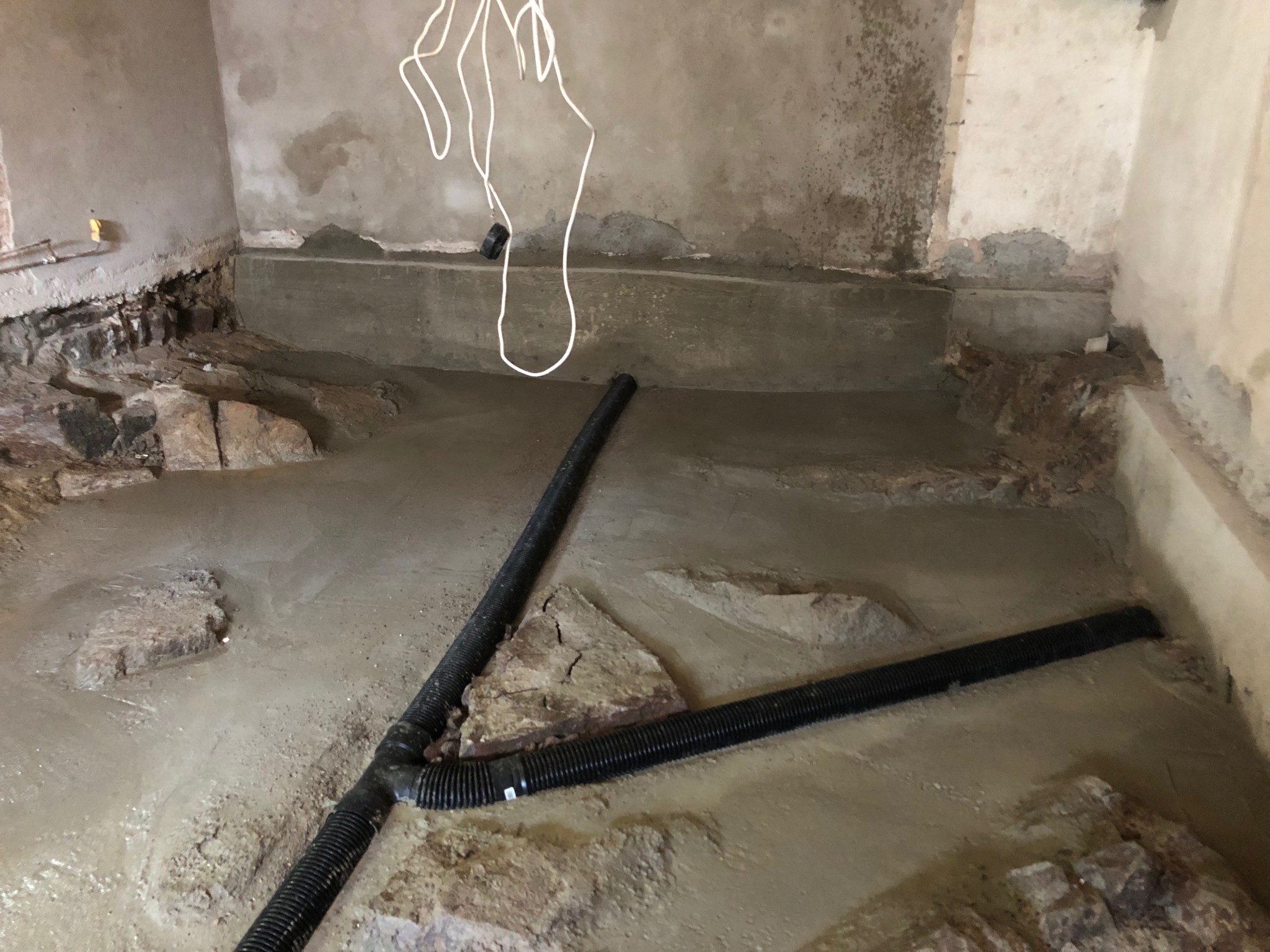

Håller just på att renovera källaren inkluderat sänka och isolera golvet. Huset är från 1912 och betonggolvet var ca 5cm utan isolering under. Ha en gång på 5 år vid väldigt kraftigt regn kommit in lite vatten i ett av hörnorna så tänkte göra det ordentligt dränerat. Byggaren har nu bilat och snigelsprängt berg för att få plats med min 5cm makadam, 20cm Isodrän sedan 10 cm platta. Dock var lutningen på berget så att det lutade inåt i suterräng delen så nu har byggarna gjort enligt bilden. Är det normalt att man lägger ett dräneringsrör, gjuter lite fall in mot röret. För att sedan lägga makadam etc ovan. Det blir ju en platta på en platta?
  • Delvis renoverad källare med nygjuten betong och dräneringsrör längs bergets lutning.

Spontant tycker jag att det är en fiffig idé.
