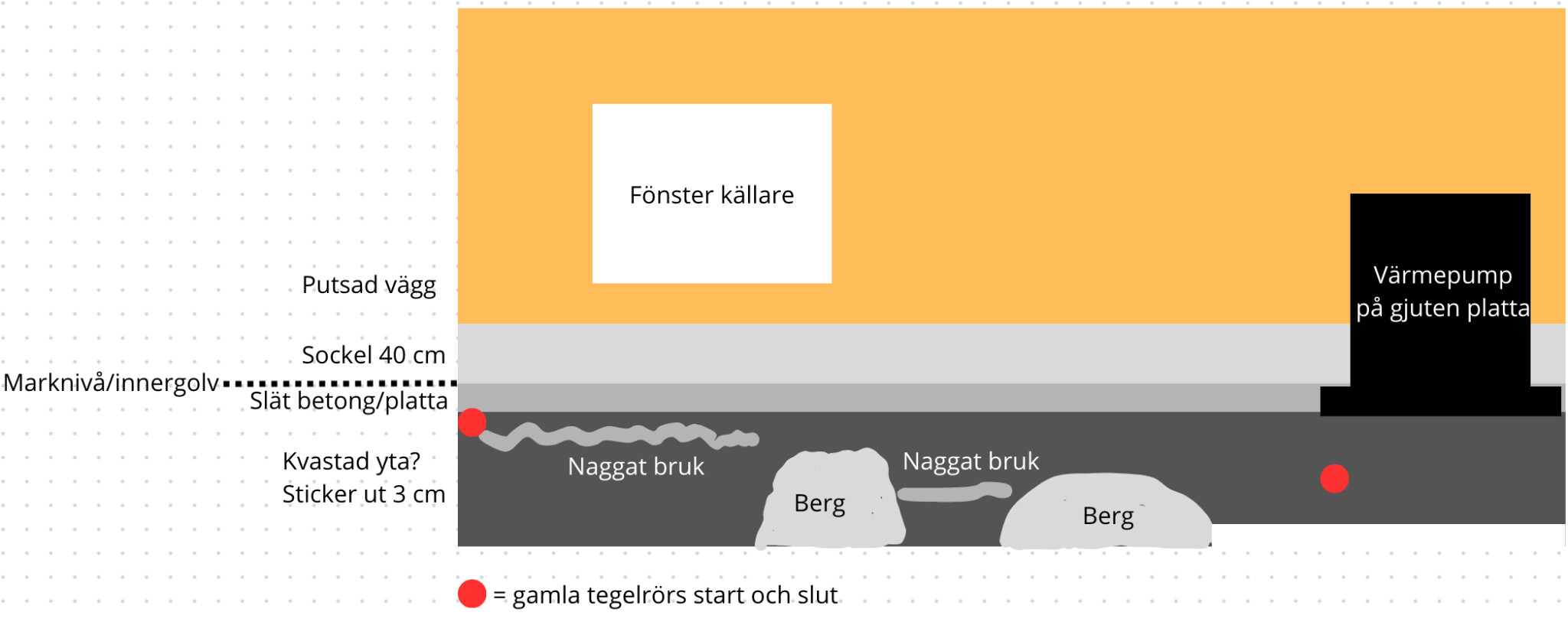

Jag håller att göra om dräneringen på en sida av ett hus från slutet på 1940-talet. Det är bergig terräng och grunden vilar delvis på berget. På den här sidan är källaren ovan mark. För att vara säker på att jag gör rätt vill jag verkligen förstå hur huset är konstruerat (är nybörjare här så det känns som en djungel). Enligt originalritningen är det:
  • Undergrund: berg och pinnmo
  • Grundläggning: betongplattor 60 cm breda, 30 cm tjocka, blandning 1:3, längsgående armering Ø12
  • Grundmurar: 20 cm betonghålsten, 4 hålrader
  • Vattenisolering: kvastning med cementvatten samt asfaltstrykning
  • Sockel: cementputs 1:2½
När jag gräver ser jag dock inte röken av sulan på 60 cm betong. Muren verkar vila på berget där det sticker upp och av det lilla jag vågat gräva fram bredvid berget verkar muren stå rakt på marken. Däremot ser jag naggade rester av något slags bruk på flera ställen, se video. Mycket av detta lossnade när jag grävde (för hand).
Jag undrar:
1. Om sulan är 60 cm och murarna 20 cm så borde jag väl se 20 cm sula sticka ut i botten? Varför ser jag bara muren ta slut?
2. Vad kan de naggade bruksresterna vara? Bara spill eller fyllde det någon funktion?
3. Hur lägger jag röret bäst om jag inte vågar spränga eller såga berg?
4. Om jag använder dräneringsskivor, hur långt ner ska de gå?
Tack på förhand!
  • Diagram över husgrund med detaljer om dess konstruktion, inklusive betongplatta, berg, naggade brukrester och placering av gamla tegelrör.
