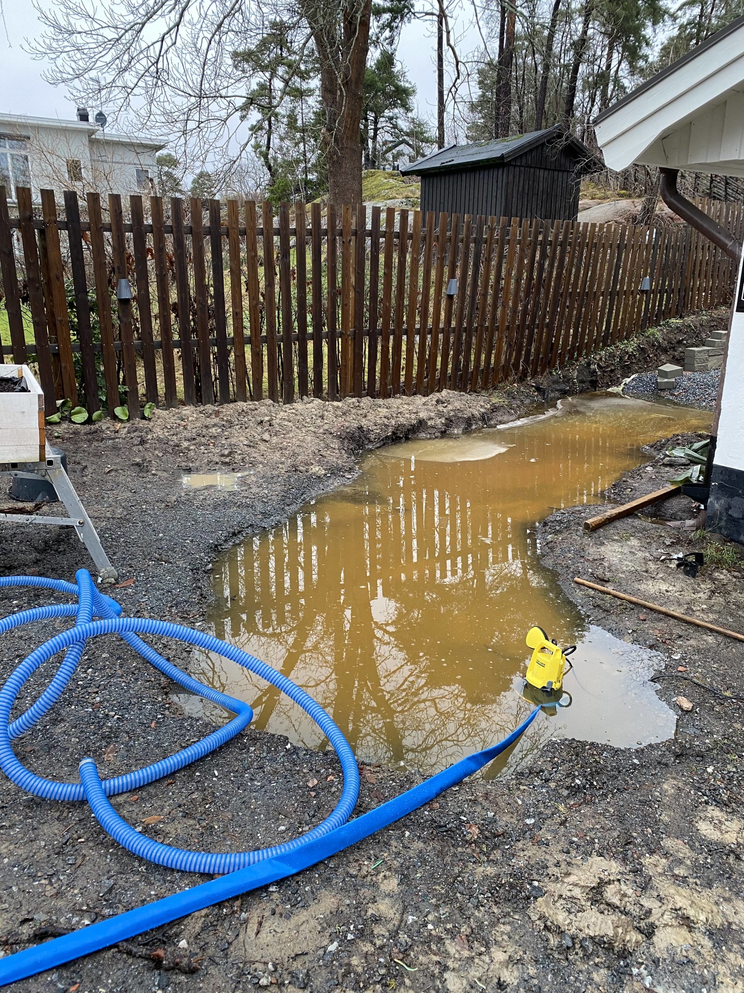

Vi har problem med översvämning vid vårt garage och har nu grävt ut och lagt ner vattenkassetter. Vi har ännu inte fyllt med makadam då det hann börjar komma snö så fort vi grävt och lagt ner kassetterna. Det som oroar oss nu är att vi grävt för lite och lagt ner för få vattenkassetter (12 st) då, som ni ser på bilden, har översvämning i hålen. Vad kommer då inte hända om vi lägger makadam i hålet som tar yta?Det är lerjord så därför har vattnet svårt att rinna undan. Någon som kan erfarenhet?

Kassetterna hjälper inte om marken inte tar emot vattnet. Det du behöver är ett breddavlopp i toppen av kassetterna som kan leda vidare vattnet när kassetterna är fulla. Detta kräver att du kan leda bort vattnet någonstans.
Det kan fungera med kassetter även på lermark men då krävs det en rejäl volym. Hur många har du grävt ner? Tänk på att 1mm regn ger 1 liter per kvadratmeter så ett tak på 100 kvadratmeter ger vid 10mm regn 1 kubikmeter vatten som ska ha någonstans att ta vägen.
vi har grävt ner 12 st vattenkassetter på totalt ca 1600L. Vi har inte översvämning jämnt utan kanske 2 ggr/år och det är endast när marken är frusen och det regnar, då har inte vattnet någonstans att ta vägen.G-83 skrev:
Damm är en möjlighet om man har plats men typiskt sett så leder man bort vattnet.T Titan123 skrev:

Behåll kassetterna och gör en pumpbrunn så kan du pumpa ur om kassetterna blir fyllda, förutsatt att du har någonstans att pumpa vattnet.T Titan123 skrev:
Men som jag skrev så måste man göra ett perkolationstest och kolla grundvatten nivån innan man kan bestämma vilken lösning man behöver/fungerar.
gräv ner ett rör från stenkistan till diket.T Titan123 skrev:
Så fungerar din stenkista som en försröjningsmagasinet och när det är fullt så leds vattnet till diket
Vem äger fastigheten som diket i gatan ligger på? Det är fastighetsägaren som bestämmer om du får leda vatten dit. I och med att det är ett villaområde så antar jag att det är inom detaljplan. Det är viktigt för nästan all dylik ledning av vatten är då inte vattenverksamhet enligt miljöbalken. Och det är skönt att slippa det mecket.T Titan123 skrev:
