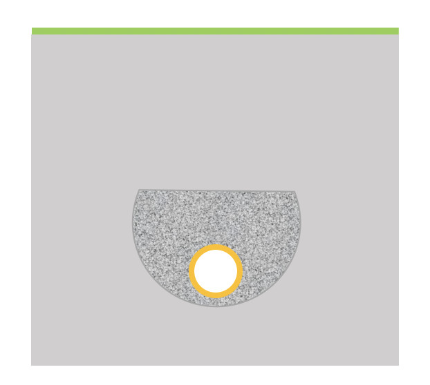

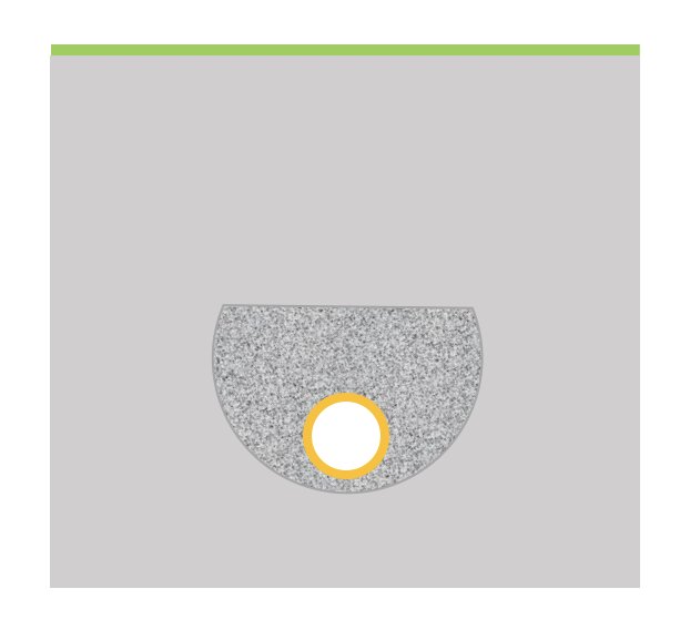

Ett grusdike ser ut så här i genomskärning.
Man gräver diken i gräsmattan och lägger perforerade dräneringsrör i makadam (eller naturgrus) med markduk runt och sen återfyller man med leran ovanpå. Sen anlägger man gräsmattan. Dräneringsrören dras med fall 1:100 till rör eller diken som kan ta emot vattnet.
En stenkista är i princip ett hål i marken som har fyllts med stenar. Utrymmet mellan stenarna kan ta emot en viss volym vatten och sen infiltrerar vattnet i marken. I styv lera kan en stenkista vara knepig eftersom lera knappt alls infiltrerar vatten. Men finns det grusigare/sandigare marklager på djupet så kan ma ju gräva så djupt så att vattnet börjar infiltrera. Bor man lågt i landskapet så kan grundvattet ligga för högt och då kan man glömma stenkista. Då behöver vattnet ledas bort med diken och ledningar.
