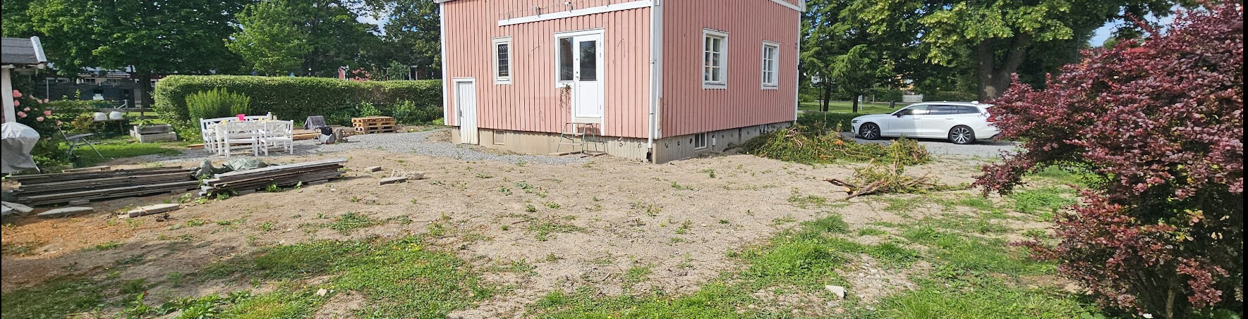

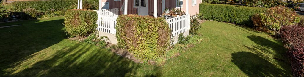

Vi dränerade om huset och fick då även göra om källarväggarna, resultatet av detta blev att gräsmattan dog eftersom mycket återfyllnadsmaterial blev kvar ovanpå gräset. Här är en bild hur det såg ut innan dränering
Och här är en bild hur det ser ut nu:
Går det bra att hyvla av översta lagret (ca 5-10 cm) så att man även ta bort den "gamla" gräsmattan, och därefter så på med gräs? Kanske lägga på 5 cm topdress?
det finns risk att marken är kompakterad av tunga maskiner, med obefintlig dränering. Bearbeta jorden några dm ner, men först ta bort återfyllnads materialet, sedan bättre jord, sådd eller färdigt gräs.
