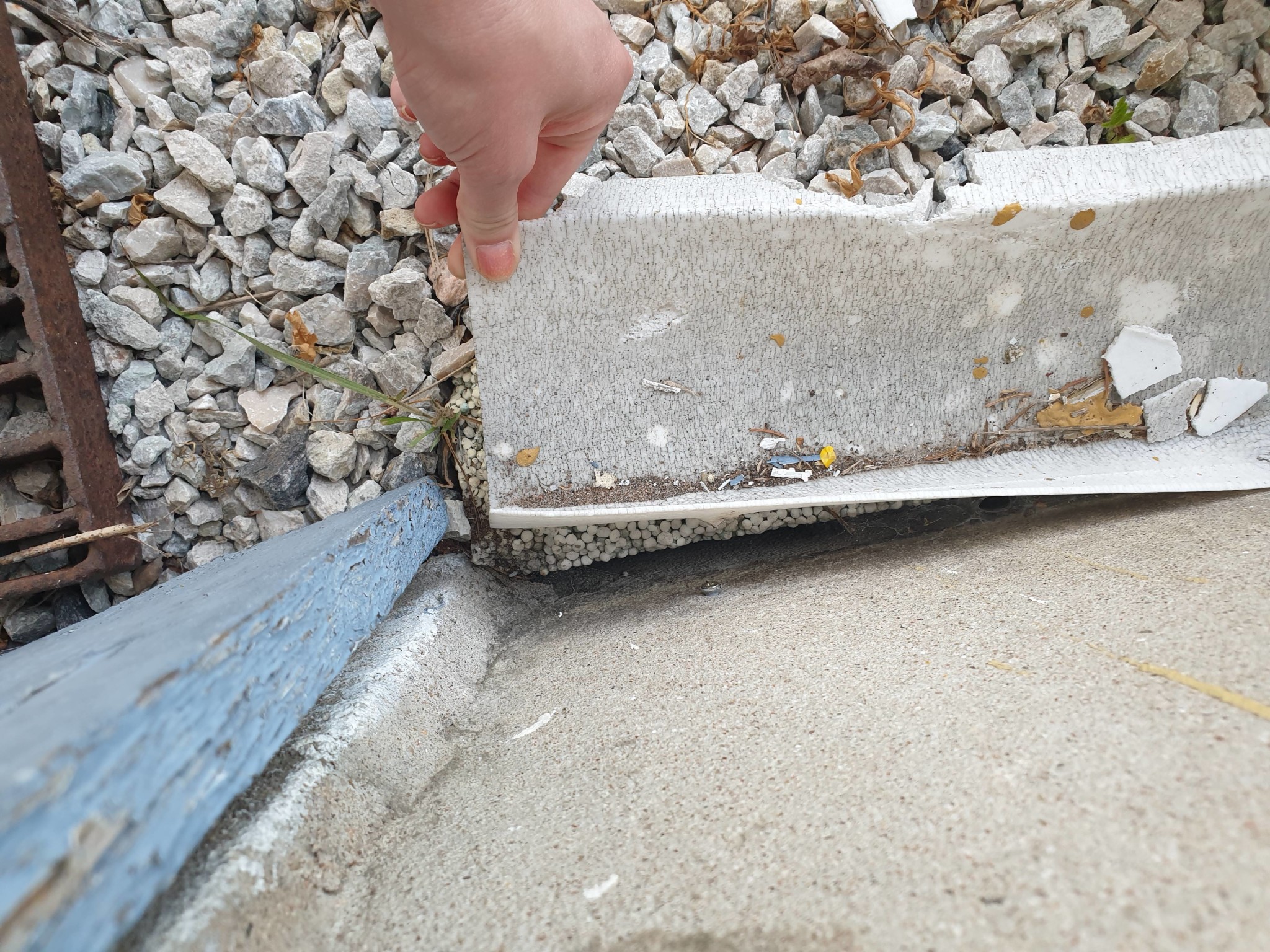

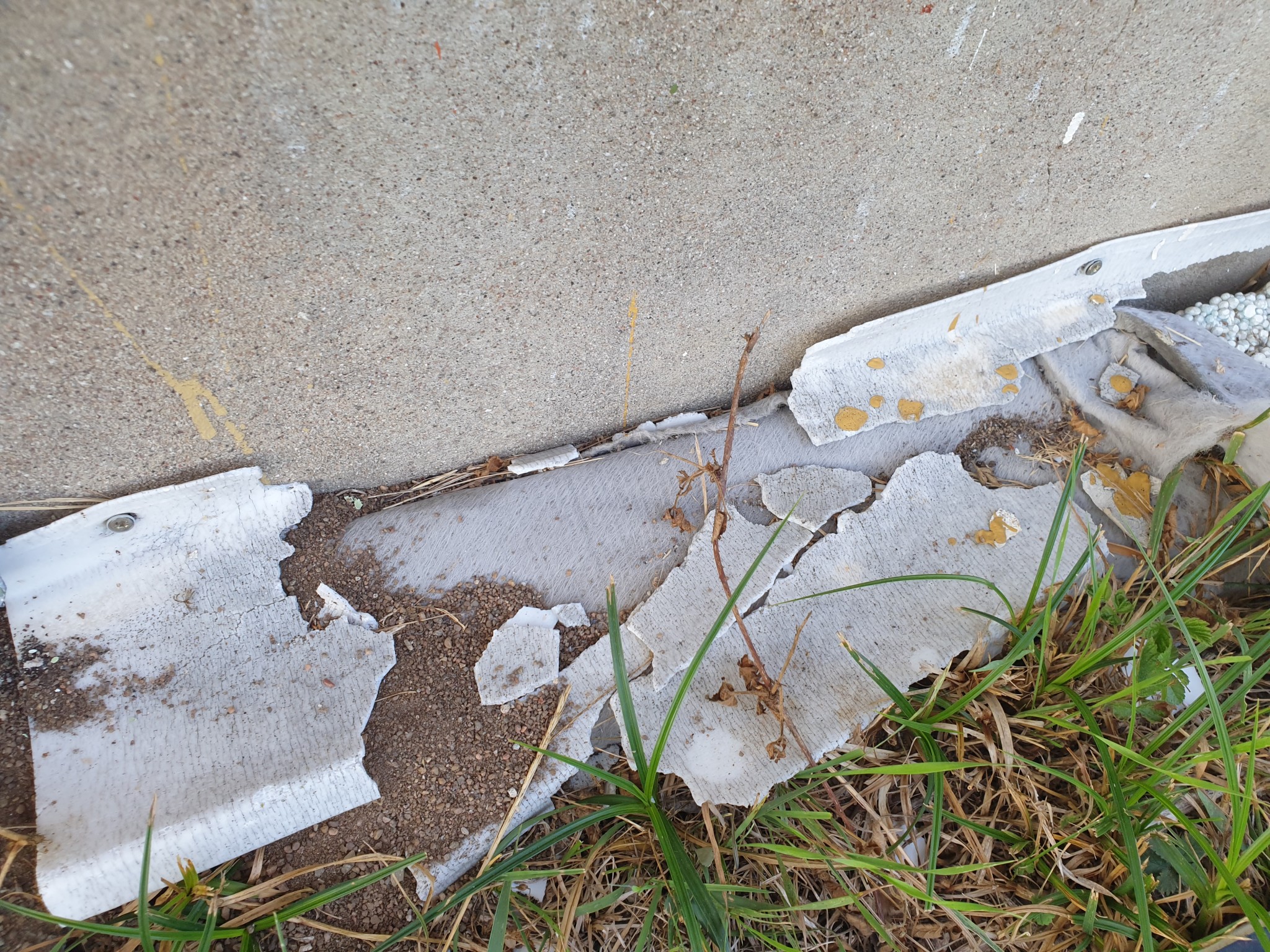

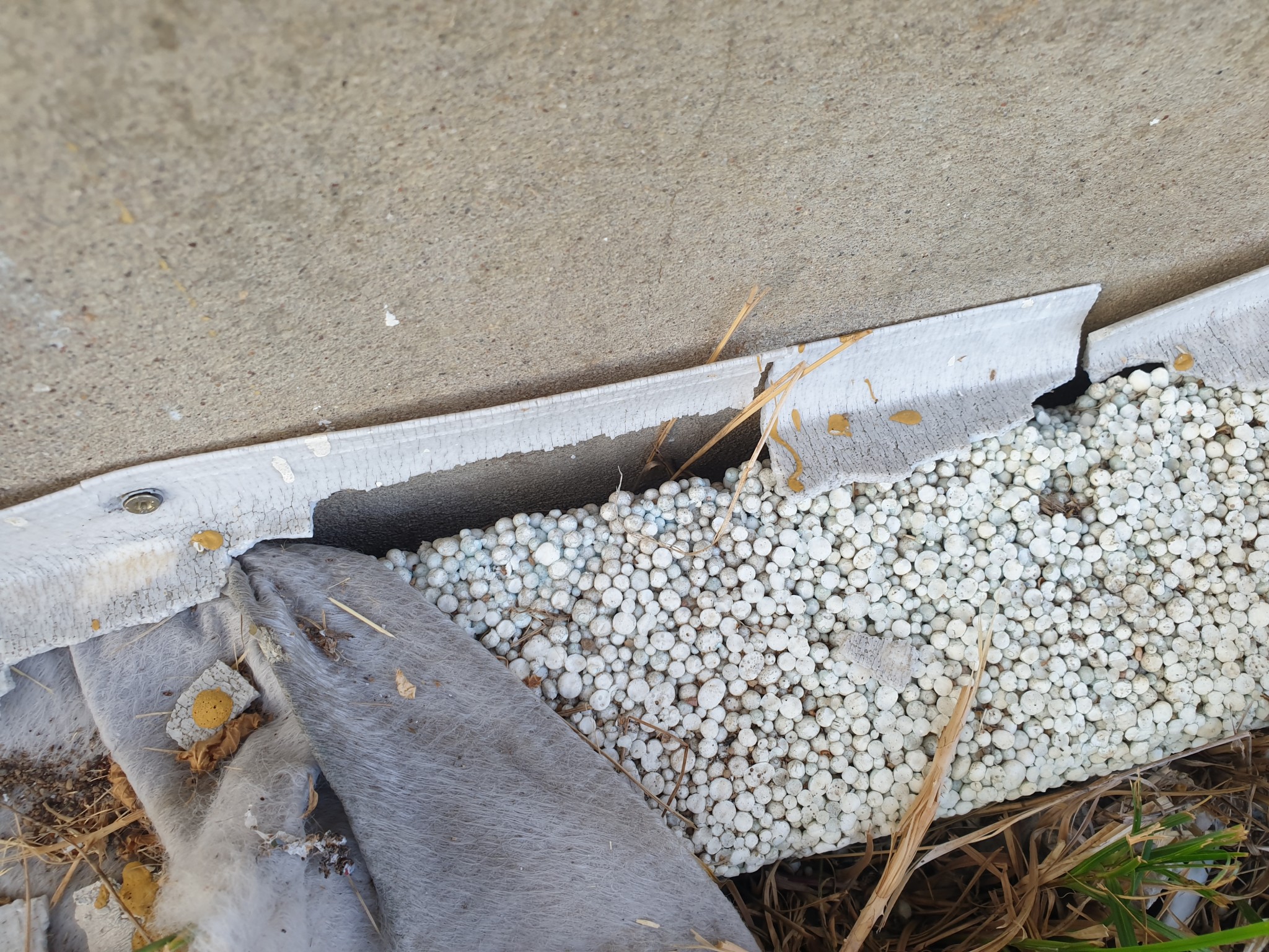

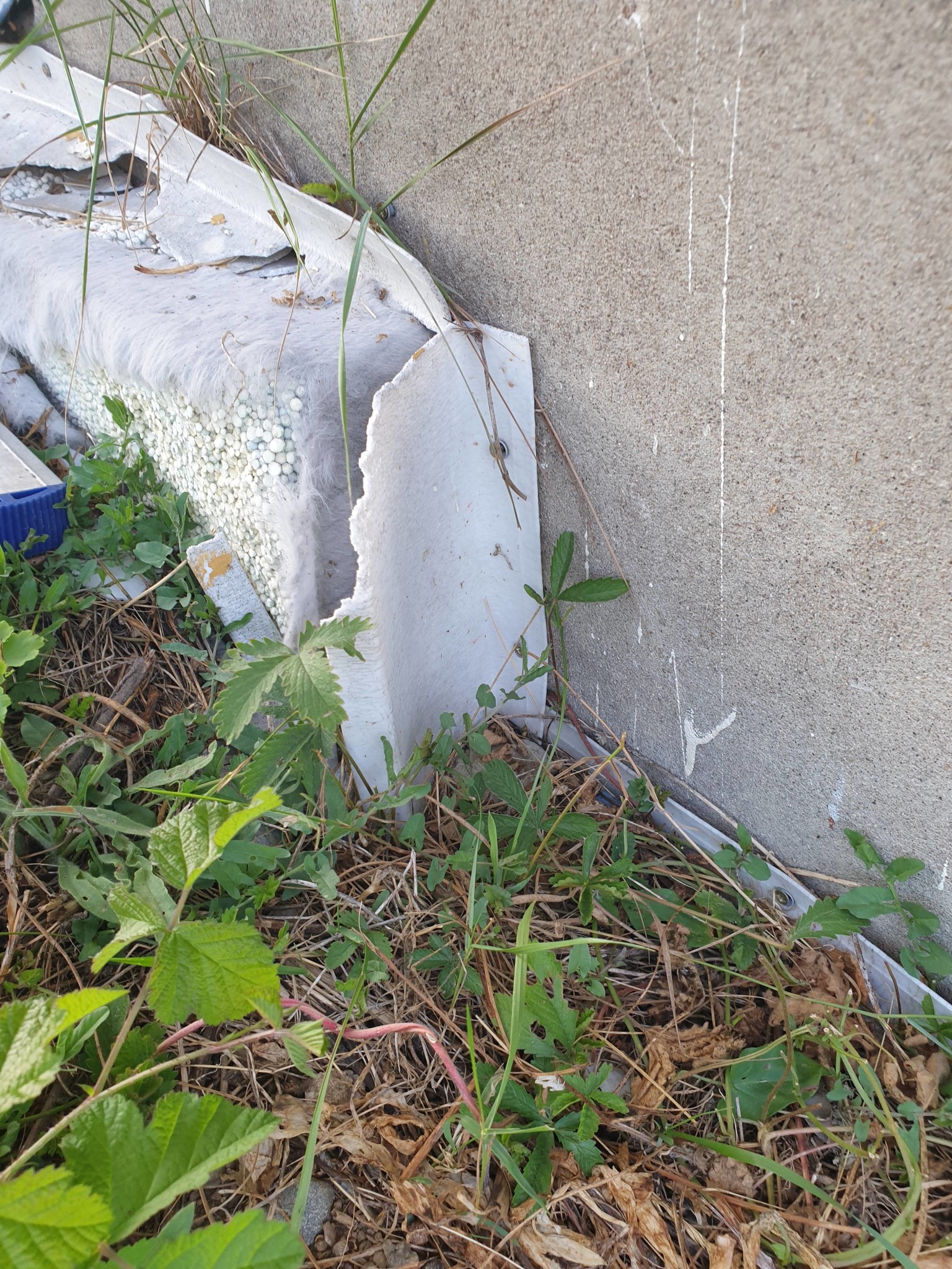

Nuvarande dränering fixades av tidigare ägaren 2018. Det är gjort med isodränskivor, och enligt hans utsaga går den ner nedanför husgrunden, som är källare under marknivå.
Jag kan inte mycket om dränering annat än vad youtube visat mig, men detta ser inte riktigt rätt ut?
Här är skenan lös, och det är ett gap mellan isodränskivan och grunden:
Dessa skenor är också väldigt spröda och trasiga. Duken som ligger emellan är också trasig:
Det växer nu också mellan isodränen och husgrunden, för att inte tala om denna snygga lösning:
Jag har tänkt att gräva ut runt huset, ca 40cm och 40cm ut, lägga kantsten och sen grus för att få bort all växtlighet. Kan jag i den processen på något sätt rädda detta?
Eller behöver dräneringen göras om helt?

Tror inte det är några problem att rädda. Men jag hade grävt ner tillräckligt djupt där det ser friskt ut såga bort den spräckliga dåliga isodränen och komplettera med ny isodrän. Sedan täckt med fiberduk och satt dit ny täcklist och lagt plattor eller dylikt för att verkligen få regnvatten att rinna ifrån grunden.

Som tidigare redan sagt så ska listen täckas av jord. Minst en decimeter jordmassor bör ligga ovanpå lästen sen ovanpå det kan du lägga singel/plattor eller vad du nu känner att du vill ha.
Bara till att köpa en ny list och ett gäng spik och sätta upp. Det ska va fogmassa mellan vägg och list också för att förhindra slagregn att rinna ner bakom listen. Sen fylla upp med över en decimeter jord. Vill du inte höja nivån runt huset får du istället gräva ut lite och såga bort en decimeter av dränskivorna innan du sätter ny list.

Har de lagt isodränskivorna för högt eftersom de och listen sticker upp så mycket? Tänker om man ska kapa dem lite i höjd.
Kan man även kapa dem snett i överkant? Tänker på den som sticker upp med ett helt hörn, med list satt vertikalt.
Och hur gör man med hålen som blir när man tar bort listen, är det bara att täcka igen med något bruk eller husfix?

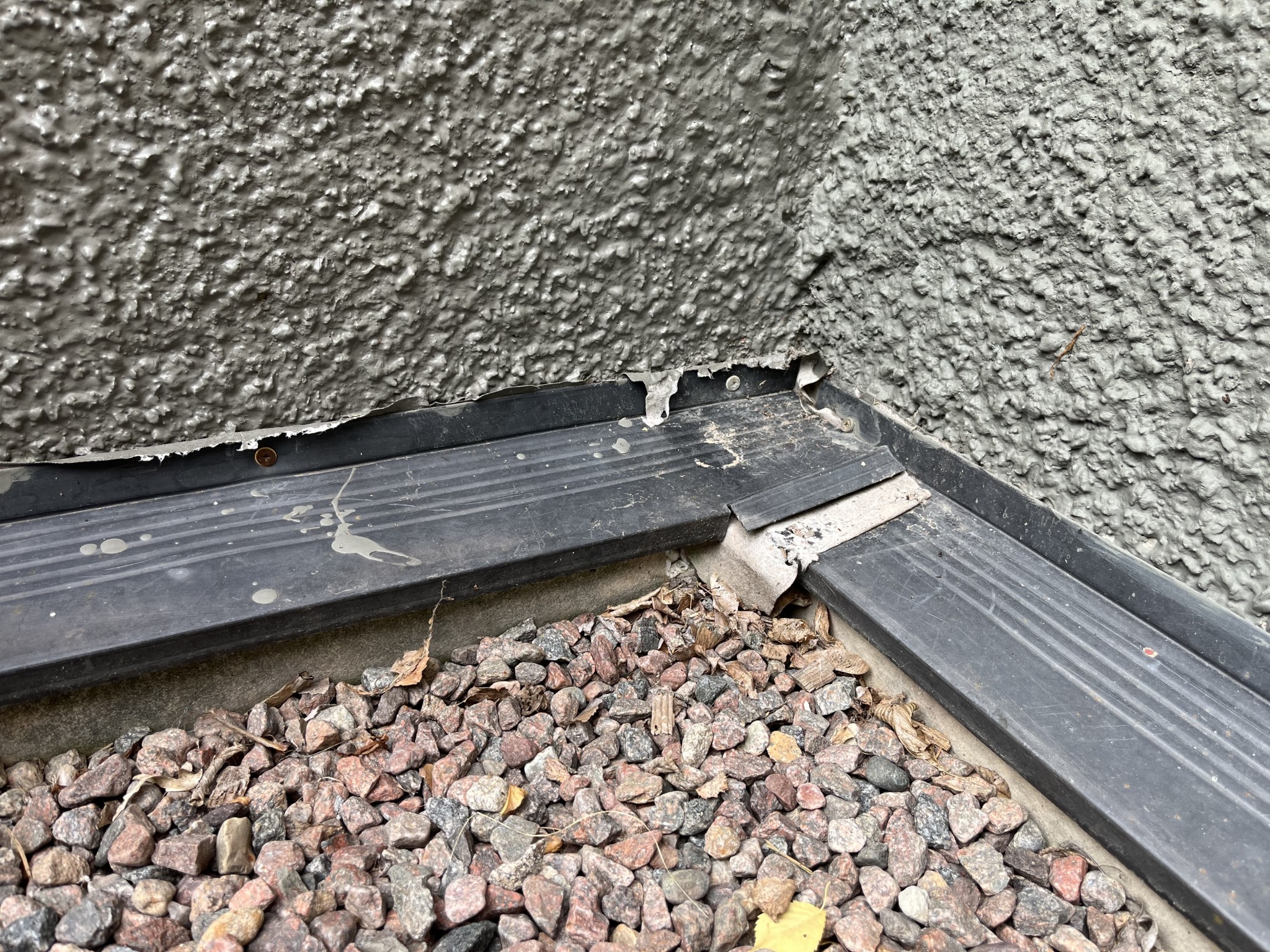

Så här ser det ut hos mig:Tinker_cat skrev:

Jag antar att medicinen är den samma i mitt fall, alltså att gräva upp, kapa, och sätta ny list. Här är ju sockeln dessutom så skrovlig att det omöjligt går att få tätt mellan list och sockel, men det kanske är bara den del av sockeln som ligger ovan mark.
Med tanke på hur den synliga delen ser ut kan man ju fråga sig hur det ligger till med resten av dräneringen.
Ja, man blir ju lite misstänksam över hela utförandet när en del ser suspekt ut.
