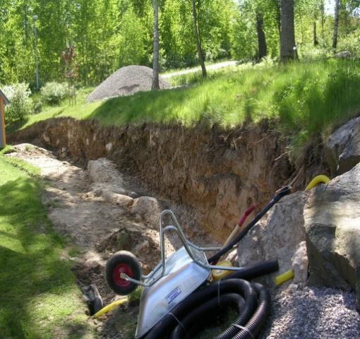

Håller på att bygga en Bender Megawall garden som stödmur mot en slänt.
Muren blir ca 1 meter hög (90-105cm) och jag har paddat en rejäl grund som den ska stå på.
Under ungefär halva sträckan mur (den blir sisådär 16 meter lång) är det dessutom berg så den kommer nog inte att sjunka.
Frågan är hur mycket dränering (bestående av 8-16 singel) jag behöver ha mellan muren och jordväggen bakom? Vi vill ju att muren ska komma så långt från huset som möjligt för att maximera tomten, villket nu ser ut att leda till att jag får ungefär 30 cm dränering bakom muren (20 cm på nåt ställe och 40 cm på andra ställen, men i snitt 30 kan man nog säga).
Verkar det tillräckligt eller måste jag flytta muren längre från slänten?
Slänten känns ganska så stabil, har legat där i flera år nu och borde ha satt sig.
20-40 cm dränering bakom muren är helt ok. Se till att skydda dräneringen från jord med någon typ av markduk, och lägg ett dräneringsrör i botten med rätt fall - då blir det bra
