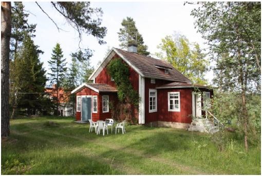

jag hoppas få lite goda råd här på forumet om hur bäst gå tillväga med vår torpargrund. Vi köpte för ca 2 år sedan ett gammalt torp i en trevlig backe som vi sedan renoverat och flyttat in i. Sedan vi köpte det har vi märkt att det under sena höstar efter höstregnen och under snösmältningen på våren blir väldigt blött under husgrunden.
Huset vilar på bergsgrund och regn och smältvatten har en tendens att rinna längs med backen och bergsgrunden och där små ojämnheter finns i bergsgrunden bildas små pölar där vattnet samlas under huset. Huset har stått på samma plats sedan 1930-talet och vi har inte kunnat märka vare sig kostig lukt eller mögel/ fuktskador, men borde man ändå försöka åtgärda det här på något vis? och hur går man då bäst tillväga?
En snickare som gjorde en del arbeten åt oss sade att man borde dränera runt huset genom att spränga sig genom berget på ovansidan av huset, men det känns lite överilat. Borde man försöka gräva bort jordlagret på ovansidan av huset och lägga grus istället, eller borde man försöka lägga ett dräneringsrör en bit ovanför huset i backen? Eller bara låta det vara som det är och försöka hålla koll på läget? Har någon erfarenhet av liknande problem?
