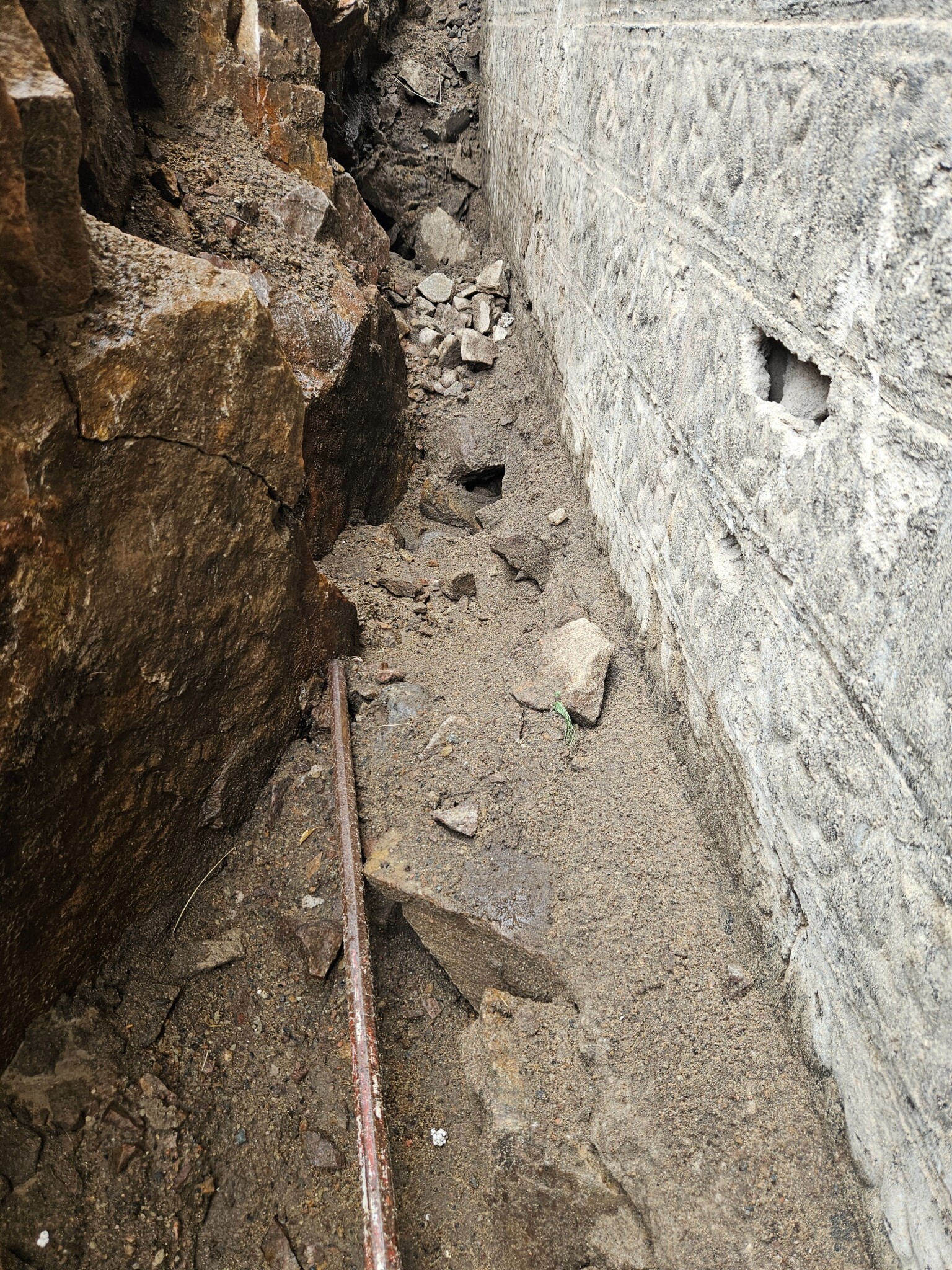

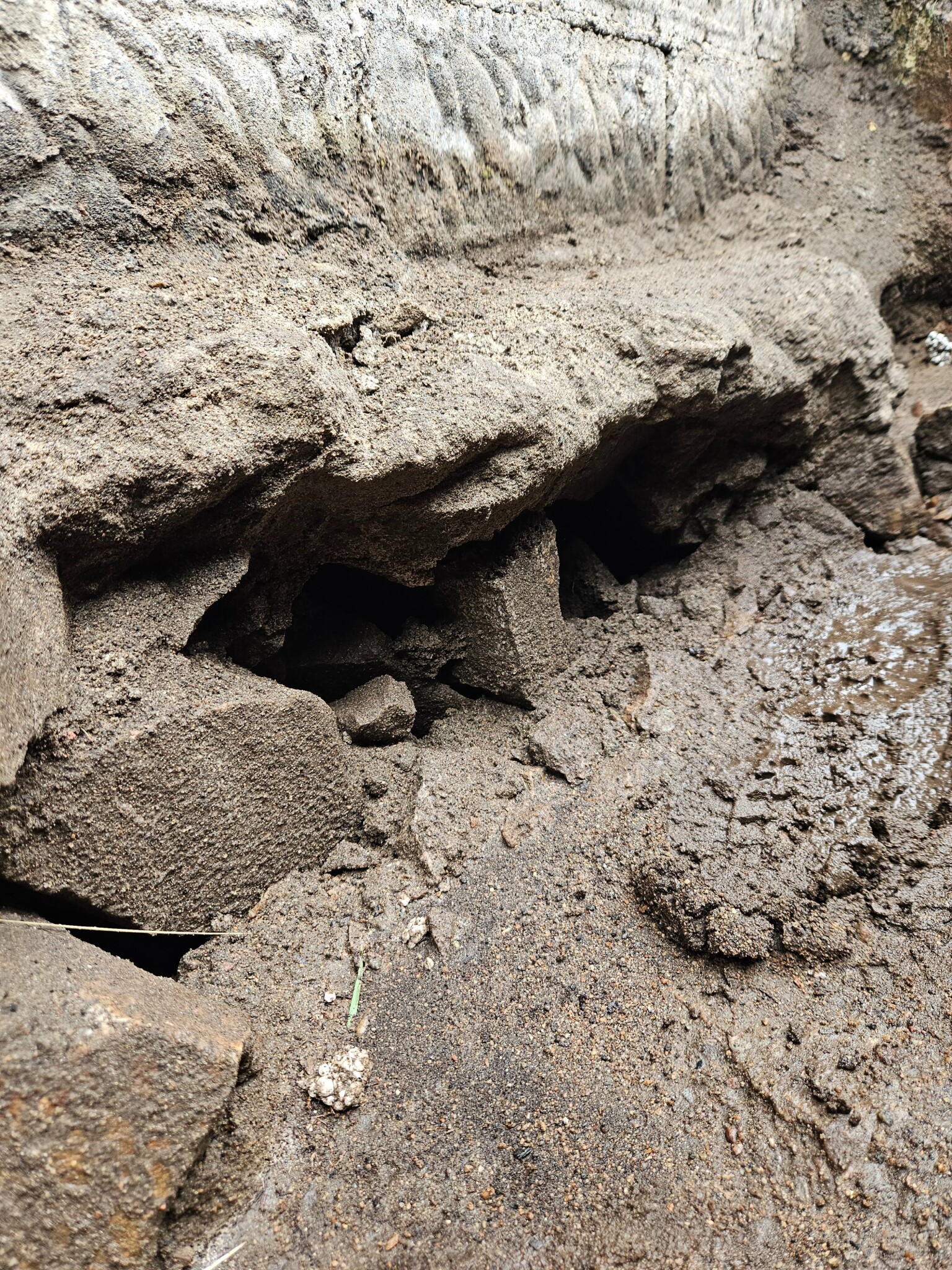

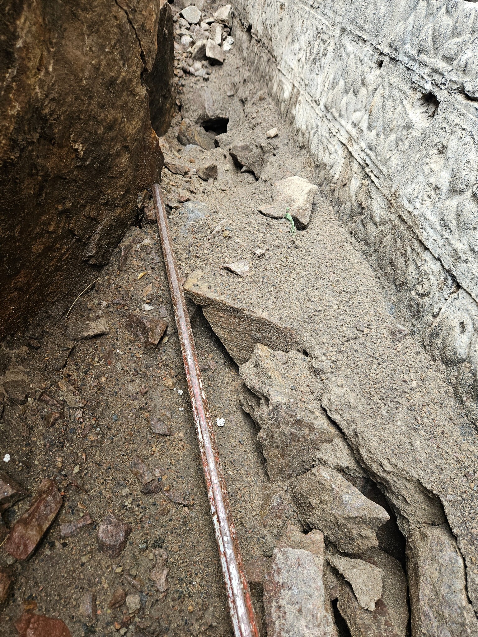

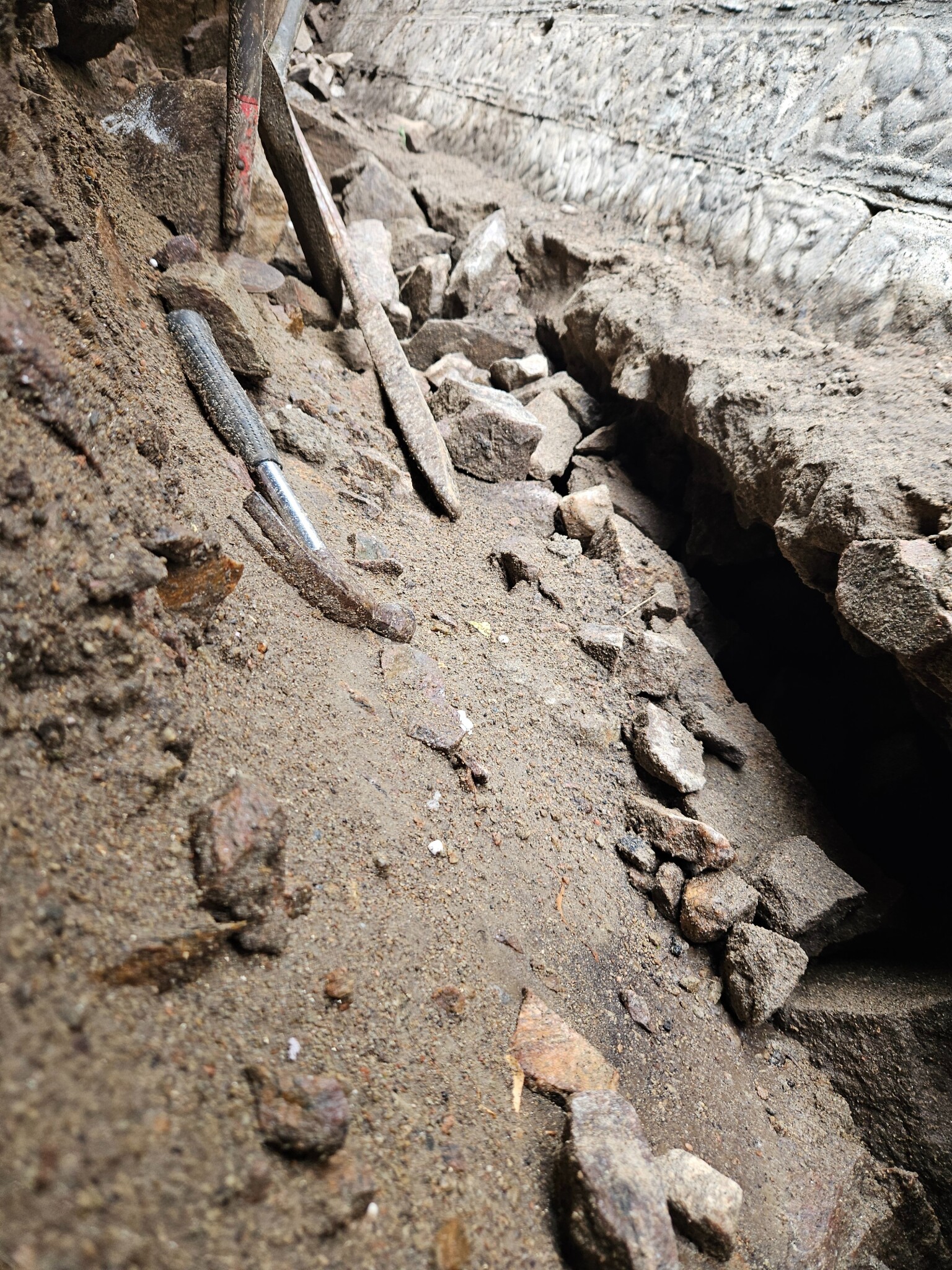

Jag håller på att dränera mitt hus från 30-talet och har börjat gräva runt grunden. På vissa ställen har jag kommit ner cirka 200 mm under plattan, vilket är den nivå jag vill lägga dräneringsröret på.
Problemet är att det på vissa ställen ligger stora stenar mellan berget och sulan. Ibland går stenarna även in en bit under själva sulan. Jag har tagit bort några av stenarna där det har känts möjligt, se bild.
På andra ställen har jag däremot låtit stenarna vara kvar eftersom det känns som att jag riskerar att underminera eller påverka grundens stabilitet om jag tar bort dem.(se bild)
Min fråga är därför hur jag bör gå tillväga. Bör jag mura tillbaka och förstärka de delar där jag redan har tagit bort sten innan jag fortsätter gräva och ta bort sten på resterande sträckor? Eller behövs det egentligen inte, utan går det bra att fortsätta ta bort stenarna för att komma ner till rätt nivå överallt?
Går det att mura eller gjuta under sulan för att återställa stödet och på så sätt göra det säkert att ta bort resterande sten? Eller finns det någon annan metod som är lämpligare?
Jag vill alltså framför allt veta om det är möjligt och lämpligt att förstärka/mura under sulan, eller om jag riskerar att skada grunden genom att fortsätta ta bort stenarna.
Hoppas ni förstår hur jag menar. Tack på förhand!

Hej! Nej, det förstår jag. Men jag behöver ju få bort stenen mellan berget och sulan för att kunna få ner dräneringsröret. Jag tänker därför att man kan ta bort stenen sektionsvis och sedan ersätta den med ny sten eller gjuta innan man fortsätter med nästa sektion. Är det så man brukar göra, eller hur går man tillväga på rätt sätt?P PerOF skrev:
Hjälper nog inte dig nu men jag hjälpte till att dränera ett gammalt hus och upptäckte att vi hade liknande förhållanden. När vi kom ner till sulan så breddade vi diket och ordnade fall ut från sulan och täckte fallet med markplast. Dräneringsslangen hamnade typ dryg metern från huset och 30 cm under sulan. Det blev en del extrajobb men hellre det än krångla med sten och sula. Nu blev det "bara" en del extra grävande och oproblematisk sten/berg-spräck.
