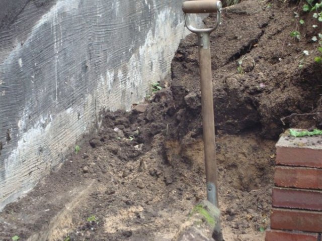

Fotdokumentation är oslagbart den dag man säljer. Sedan är det naturligtvis trevligt att minnas de sköna stunderna grävandes upp allt som rasat....:D
Hur blev det för dig? Märker du stor skillnad på klimatet i källaren efter utfört arbete? Märker du exempelvis någon temperaturförändring?
