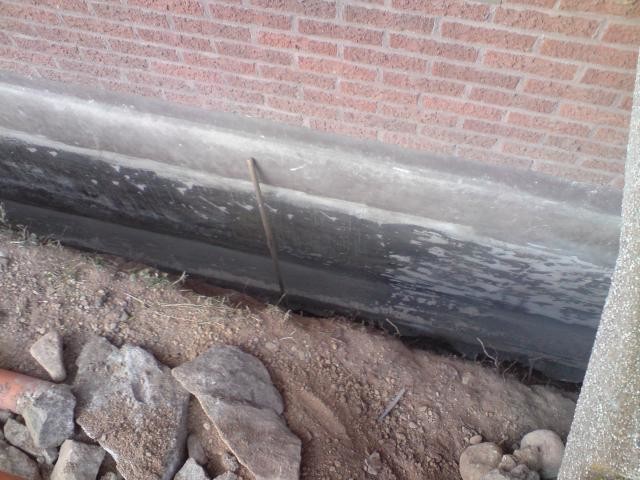

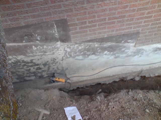

Jag ser nu att översta delen av dräneringsplattorna ligger ganska djupt ner, på vissa ställen närmare en halveter under kommande ytnivå..
Är det normalt?
Lite bilder..
Här ser det ok ut tror jag:
Här ser ni det svarta på väggen, dit gick marken innan ungefär,
Här ser man knappt översta delan på dräneringsplattorna, och det är en bra bit ner.
Här ser man hur långt ner "toppen" är på dräneringsplattorna:
Här ser man ytnivån på vänstersida och väggen och dräneringsplattor på höger sida:
Hoppas någon kan ge mig vettiga svar?
Man brukar säga att dränskivorna ska hamna ca 1 dm under markytan, så upp till 2 dm skulle jag nog acceptera.
Förstår inte varför dina skivor sjunker. Dom ska vara placerade ner mot ett fast underlag och att det ser ut så nu verkar suspekt tycker jag.
Ja ok, då har jag en måttangivelse i alla fall. Jag får ta med mig det och ta diskussionen med entreprenören.

Jag tror inte dom har sjunkit, dom var placerade så.
Det är schaktmassorna som sjunkit ihop, arbetet gjordes delvis i vintras så det var fruset osv, därför sätter det sig lite nu..
Jag skall ta det med dom som gör det i denna veckan nu.

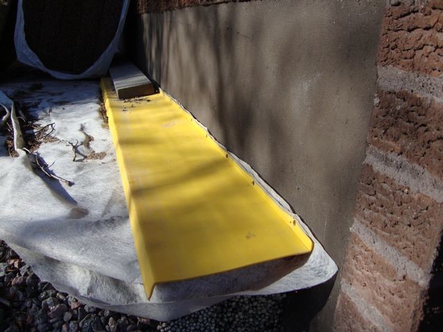

Så här gjorde jag enl. Isodräns instruktioner. Valde två skivor och därför blir skyddslisten bred. På detta är det sedan lagt avjämningsgrus och plattor med lutning från grunden. Kommer att hamna 50-100 mm under ventiler.

Två 100mm skivor? Räknar du med ännu bättre inomhusklimat med den isoleringen?

Det är bostadsutrymmen innanför och då rekommenderas min 200 mm. Utöver detta har jag isolering invändigt sedan tidigare. Enligt instruktionerna ska man då öka bredden för att åstadkomma bättre uttorkning/ökad värme i grundmur. Risken är kondens i muren och för att vara helt på den säkra sidan ska den invändiga isoleringen bort. Nu är det så här i ett rum och jag kommer ev. att göra det längre fram.
Det är väsentlig skillnad på klimatet. Råheten borta och lukten en helt annan. Fuktig källare luktar på ett visst sätt:)
Svårt att sia om det gjort stor skillnad med en eller två skivor i bredd. Jag har inget att jämföra med utan har helt enkelt följt instruktionerna.

Vill påminna om att jag använt Isodrän. Är inte klar över om Pordrän har samma rekommendationer, men det är väl lätt att kolla.
