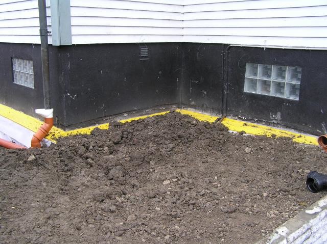

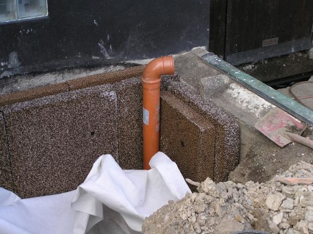

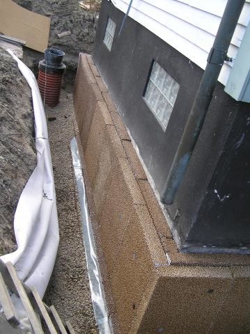

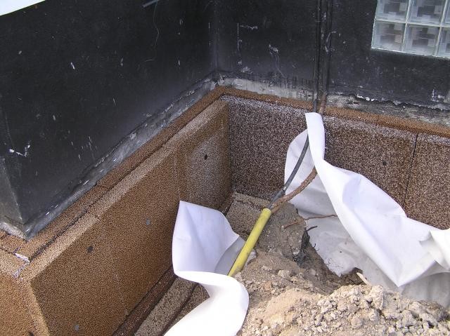

Kommit en bit till, återstår duk&list och sedan är det dags att börja återfylla men det får bli nästa helg då grävmaskin är bokad. Det blev ganska mycket spill över som räckte till ett extra lager på sulan.

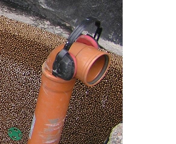

usch vad borrmaskinen bullrar................
C
Jag är avundsjuk. Tänk om vår grund var så där slät och fin på utsidan, då skulle man ju nästan orka ge sig på att dränera...

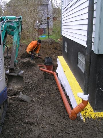

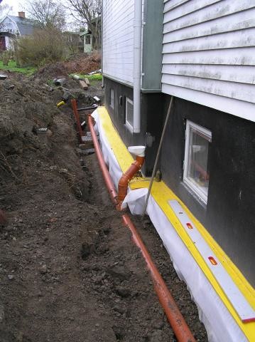

P

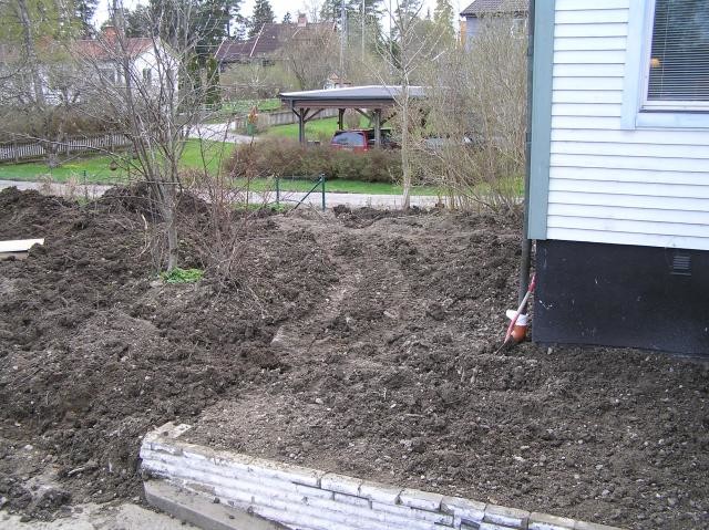

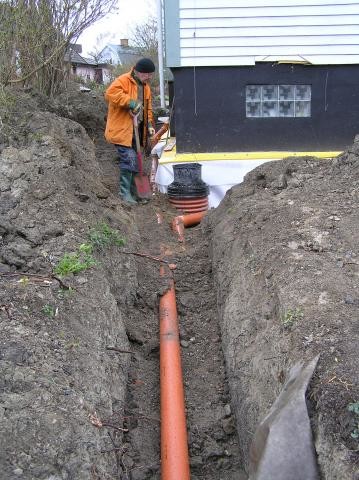

Jaha då var det dränerat och klart, återstår "bara" det lilla nöjet att återställa runt huset i den härliga leran.

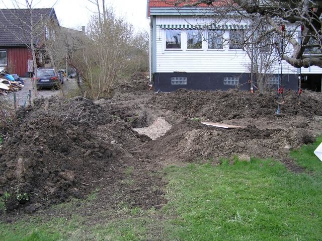

P

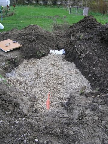

Gjorde en rejäl stenkista på en 2-3 kbm plus ett 6m lång infiltatrationsdike med ett hålborrat markrör för dagvattnet, hoppas det ska räcka till.
Tjusigt, och allt detta över påskhelgen ;)
P
Njae det blev väl några dagar till.....................
alla helger plus var och varannan kväll. Vet inte om det var värt allt slit men nu är i alla fall själva dräneringen klar.
Vi gjorde samma procedur för ett år sen och vips blev källaren torr och mögelfri, så visst är det värt det.
