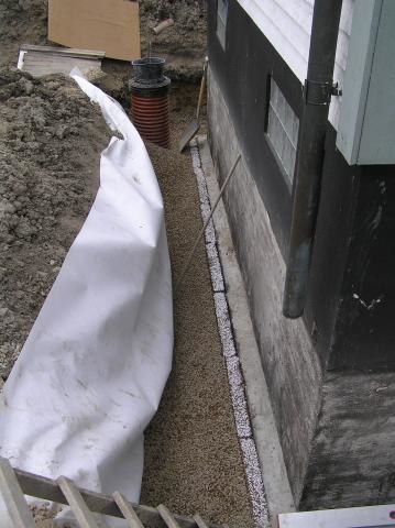

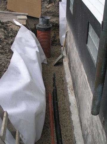

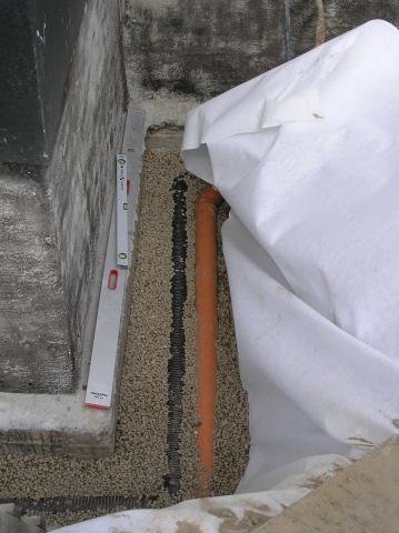

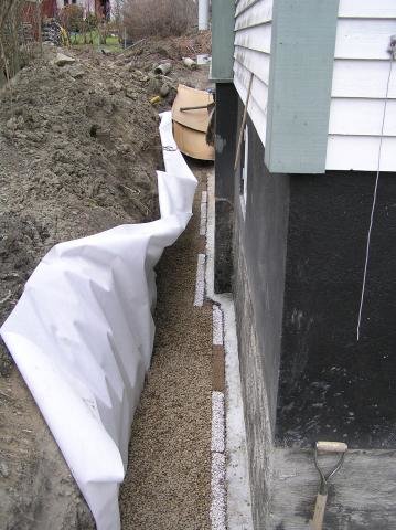

Går trögt nu med all lera. Fall uppbyggt på sulan och schaktbotten klar. Blev en hel del handschaktande i blåleran. Har stött på lite problem vid garage nedfarten då det är berg i nivå med sulans nederkant samt att det bara finns plats för ett rör genom muren vid nedfarten. Lutar åt att jag kopplar ihop den lilla biten dränering utanför garaget med markrännan och låter det vattnet gå i ett separat markavloppsrör bort till dräneringsbrunnen sedan får det bli ett nytt dräneringsrör på andra sidan muren. Kommer antagligen stryka kanten av sulan utanför garage och källardörr med gummiasfalt om det mot förmodande skulle bli vatten stående där.
Några synpunkter?
P
Äntligen är det värsta gjort, nu är det bara nedförsbacke....................

Ser bra ut det där, snart bara det roliga kvar då. Återfyllnad.

Känns i kroppen idag. Har gjort av med nästan 9 ton singel och då undertecknad kanske inte riktigt planerade placeringen av massorna optimalt blev det bara 3 platser att tippa ner singel i dräneringsdiket vilket innebar mycket krattande/skyfflande av singel.
Jag vet vad du menar, en sida som vi dränerade var trång mot en häck så fick springa med singel i hinkar för att man inte kom förbi med skottkärra.
Dan efter jag fixade sockeln med cement på en sida så var det kattspår hela vägen, ganska sött.

Känns som jag körde fast lite nu, hur mycket har nl andra isolerat utsidan av sulan ?
Ska jag köra med dubbla skivor räcker inte materialet.
Nere vid sulan verkar du ju ha gott om dränerande material (makadam)ändå, så det bör väl räcka med en skiva ur dräneringsaspekten iaf. Den andra funktionen som skivorna har (isolering) är väl inte heller viktigast nere vid sulan, det är ju långt ner i marken där det inte blir så hiskligt kallt.
Jag har iaf bara en skiva nere vid sulan, men dubbla lager upp längs väggen.
P
Det är väl främst om man har väldigt mycket vatten som dubbla skivor rekomenderas, mycket lera är det men vattnet stod inte så högt upp. Kör på som tänkt då med en skiva på sulan och resten dubbelt.
