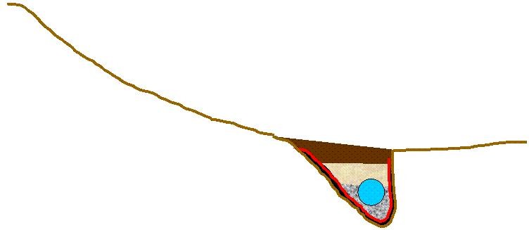

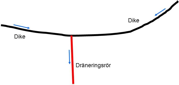

Har nu börjat gräva ett dike i en båge runt kullen som sedan ska anslutas till dagvattenavledning. Har dels funderat på vanliga dräneringsrör och dels på Extena. Den lösningen verkar bra, men rören måste vara gjorda i guld med tanke på priset...
Sedan slog det mig att det kanske inte behövs rör alls? Räcker det inte med dräneringsrör vid anslutningspunkten? I övrigt ett grus/sandfyllt dike med markduk i botten som sluttar ner mot anslutningspunktens dräneringsrör. Toppat med lite "finjord" att så gräs i? Finns det risk att jorden med tiden silar ner i sand/grusbädden och korkar igen ledningsdiket (på samma sätt som kan ske med ett vanligt dräneringsrör med tiden)?

Jag skulle ta helt vanlig dräneringsslang och laga "kåldolme"
dvs geoduk runt om, slang i botten och sen grus på sidan och ovanpå slangen. Tillslut viker man över resterna av kålen/duken. Vill du sen så kan du lägga ganska grov jord/sand ovanpå och så i. Sen leder du bara bort vattnet i en vanlig dräneringsslang/rör med duk runt om du är orolig för leran
